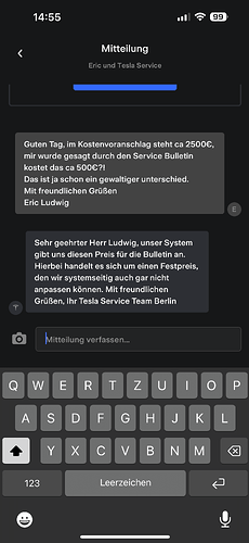

Hallo, gestern schrieben die noch SB konnten die für mein Fahrzeug einsehen. Heute Kostenvoranschlag bekommen in der App ca 2500€. Habe jetzt geantwortet das dies ja schon ein gewaltiger unterschied zum Preis vom SB ist.
Mal schauen was als Antwort kommt. SEC Berlin Schönefeld
Das kam als Antwort
Denke das wird Nix bei mir :disappointed:

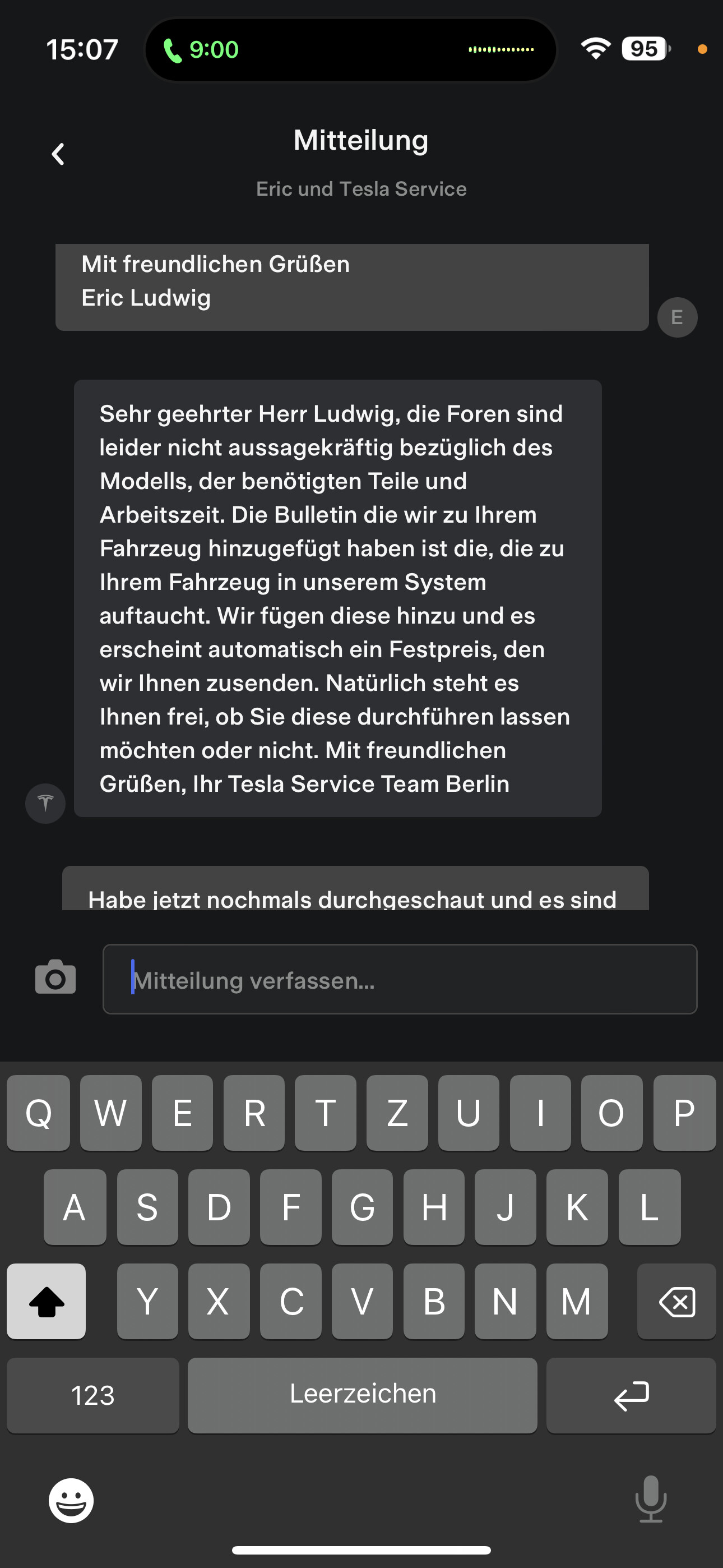

Habe jetzt mal die KV von mehreren Leuten verglichen. Bei mir steht kein Wort von SB drin. Bei denen hier gezeigten steht es jedoch drin.
Verstehe ich absolut nicht und selbst das daraufhin weisen wird gekontert mit wir haben den SB mit angegeben beim KV.
Update, nach der 3. Nachricht das bei meinem KV keine SB Nr zu sehen ist, kam gerade die Entschuldigung, System ist schuld usw.
Preis jetzt ca 502 € :+1:t2:

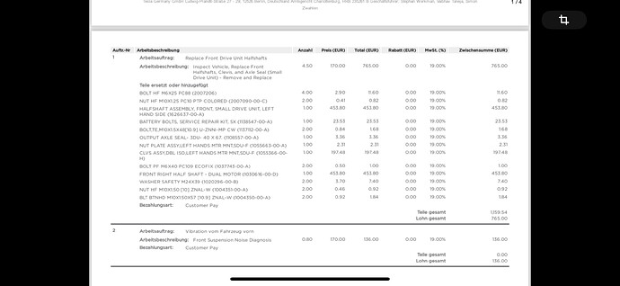

Bei Abholung dann Rechnung für ca. 2.200 Euronen - reklamiert,
20 Minuten gewartet, dann hat die einzige Person im SeC, die
Bescheid wusste dem Service-Mann den Sonderpreis bestätigt.
Habe dann letztlich nur € 385,46 brutto gezahlt.

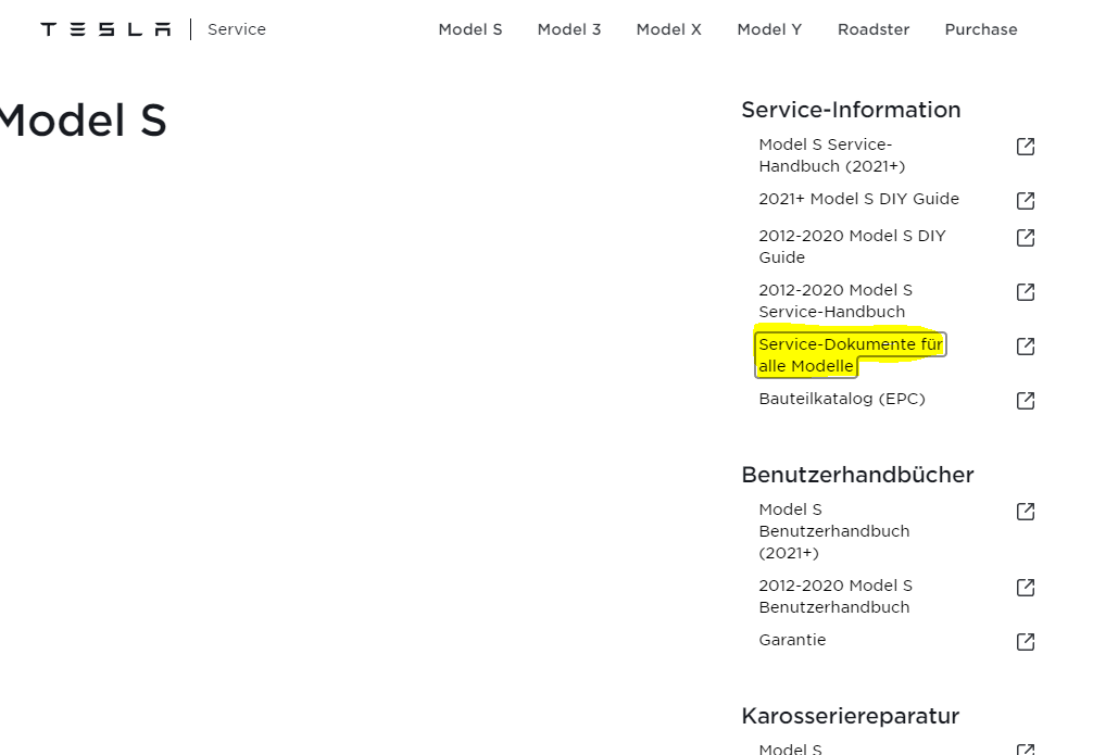

Hier könnt Ihr die Dokumente einsehen:
https://service.tesla.com/
dann anmelden mit den Zugangsdaten für euren Tesla Account.
Dann danach oben im Frame das Model auswählen:
Dann plobbt unten das Auswahlmenü auf und dann Service-Dokumente

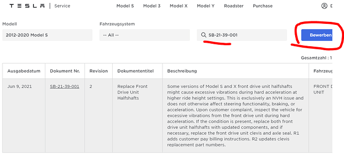

im Anschluss könnt ihr dann Filtern, z.B. das bulletin hier:
nicht wundern, bewerben soll suchen heißen :wink:
