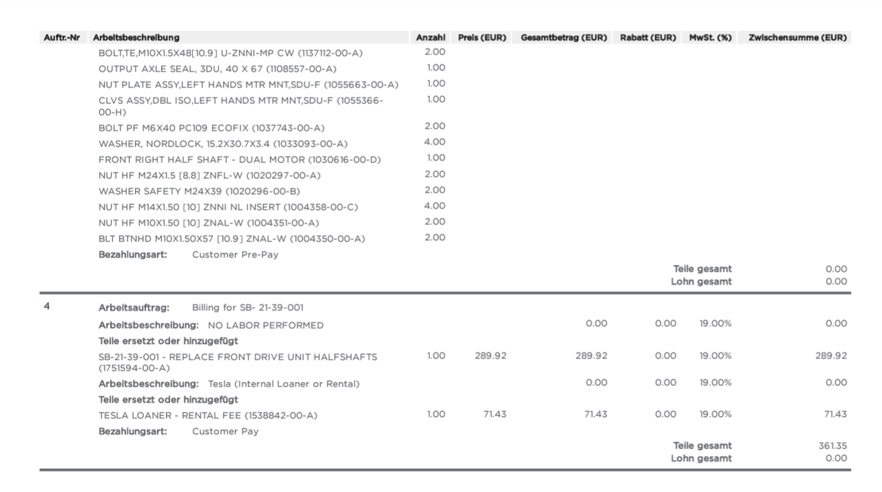

Antriebswelle und SB-21-39-001
Ergo alles inklusive-Teile, Arbeitszeit, tutti palletti?
Wenn das wirklich so ist, werde ich das pro forma machen lassen.
Das kosten ja bereits die Teile am freien Markt.
Ja, tutti kompletti
Danke Dir!
Wahnsinn. Das ist unter Selbstkostenpreis.

Kann den Preis bestätigen, hab morgen Termin im SEC
hoffentlich bleiben bei mir die Radlager ganz, das DU Lager wird laut KV auch gleich mitgetauscht.
werde berichten.
Grüße
Thomas
Kurzer Bericht:
Auto gegen 10:00 in SeC Frankfurt abgegeben (kontaktlos)
sollte um 14:30 fertig sein, gab aber Problem das die eine Welle nicht aus der DU raus wollte…
um 15:30 Auto fertige inklusive Probefahrt.
Preis wie in KV angegeben (362,25 )
Prima Service !
Grüße
Thomas

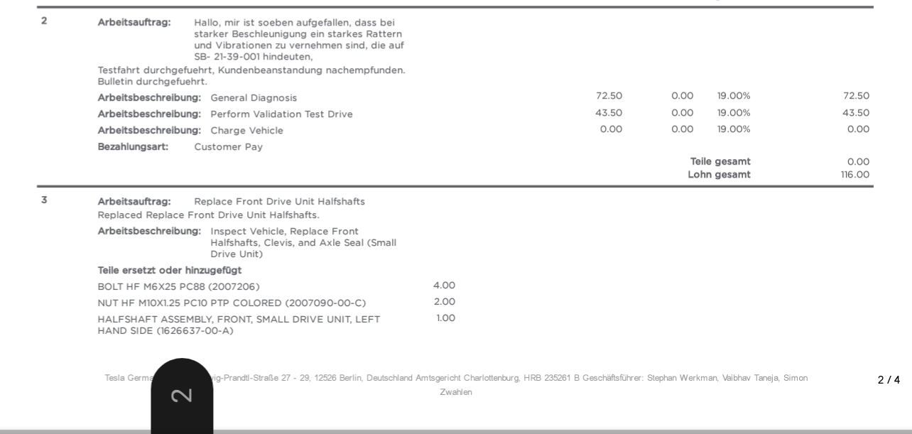

So, wieder mal ein Update bei mir bzgl Antriebswellen.
Ich hab’ wieder mal neue - diesmal im SeC Graz nach 3 Wochen Analyse und Reparatur,
also Zeit haben sie sich genommen und 160km Testfahren zu Aufzeichnung der Geräusche etc.
Und mit der tel. Mitteilung, dass das Rattern immer noch nicht ganz weg ist, weil jetzt die neuen Antriebswellen statt Drei, Sechs Kreuzgelenke(!) hätten und dadurch lauter wären.
Da meine jedoch wirklich „ausserhalb der Tesla Norm“ wäre wurde trotzdem nochmal getauscht.

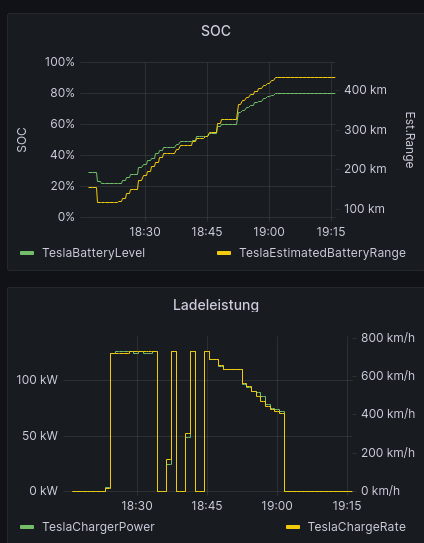

Dann hatte ich ja noch das Thema Kühlung am Supercharger. Bei meinem Auto läuft die Klima nie an (also wenn der Innenraum auf Klima-Aus ist, dann läuft da nix um die Batterie zu kühlen).
Wurde auch nicht gefunden - alles gut.
Am Samstag hatte es eine Knallhitze - ich zum SuC - Spitzenladeleistung 126kW endlos lang. Bis der Stall abgeschalten hat - Stecker brandheiß - habe mich dann umgestellt und es ging wieder weiter.
Aber das Auto hat nie die Klima eingeschalten, ich habe Angst, dass der Akku gebraten wird …
Leider hatte ich den CAN Bus Adapter nicht dabei - echt ärgerlich.
die Lücken sind eben vom SuC gekommen, erst bei der Dritten hab ich gewußt was los ist und umgestellt.

Meiner bekommt am 10.8. im Wiener SeC (Gutheil-Schoder-Gasse) neue Antriebswellen vorne, ebenfalls über das im Betreff genannte Service-Bulletin zum Fixpreis von 350,- Euro inkl. Mehrwertsteuer. Ich bin gespannt, denn das Rubbeln beim Beschleunigen war schon mitunter sehr lästig, wenngleich ich es nur selten überhaupt spüren konnte (Stichwort: phlegmatischer Fahrstil).
Das Rubbeln war beim Kauf des Gebrauchten im August '21 schon da und ist nicht wirklich schlimmer geworden, daher hoffe ich mal, daß es mit neuen Halbwellen bei meiner Fahrweise lange halten wird.
