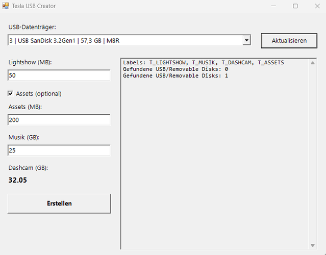

Das Programm erstellt vier Partitionen:
T_LIGHTSHOW (Größe frei wählbar)
T_ASSETS (Größe frei wählbar) (Boombox,LicensePlate,Wraps)
T_MUSIK (Größe frei wählbar)
T_DASHCAM (verwendet den verbleibenden Speicherplatz des USB-Sticks)
Funktioniert bei meinen Model 3 2026 perfekt.
PowerShell Version
GENIAL: Dieses Script hat alle meine USB Probleme gelöst!!! Danke dafür!
