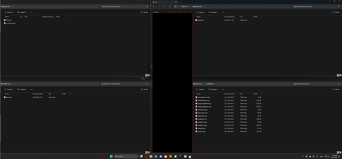

Servus ich hab folgende Konfiguration die immer funktioniert hat. Aber heute ist mir aufgefallen dass die Lightshows nicht mehr gehen:
Ssd Festplatte mit 3 Partitionen
Teslacam
Boombox
Lightshow
Bis auf die Lightshows geht alles
Wurde da was geändert?
Kann auf die Lightshows von usb nicht mehr zugreifen
hier ein bild von der ordnerstruktur…
