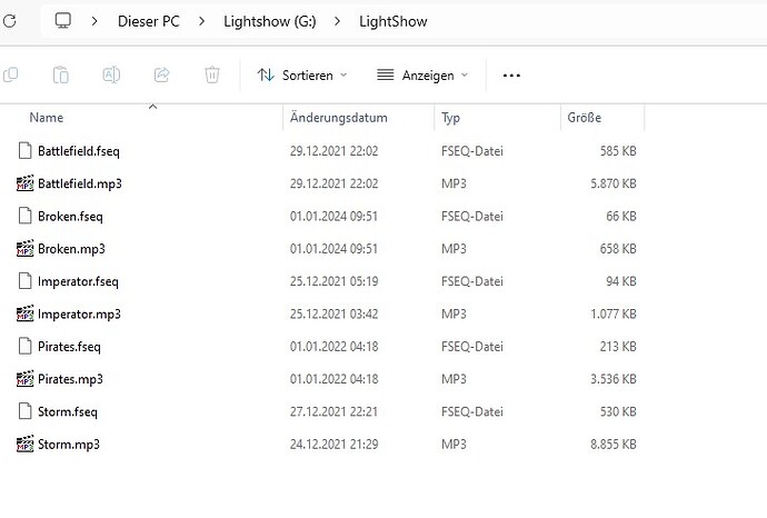

Update
bin heute 8x vom PC zur Garage gewandert für euch :wink:
Die Partition Lightshow kann wie schon oben erwähnt nun mehrere Lightshows haben, bei mir sieht es so aus:
kann man beliebig bennen
