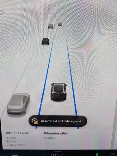

Ja, dieses Angebot hier. Habe ich dort auch für 300 € installieren lassen. Kein Anhängermodus, nur Tempolimit eingestellt. Funktioniert problemlos mit Vision Only.
Der Anhängermodus wird m.E. völlig überbewertet.
