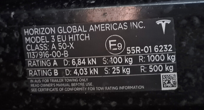

Fragt man die Hersteller von Trägern gelten die Angaben in deren Handbuch unter Beachtung der Angaben zur AHK am Fahrzeug. Beim Model 3 gehe ich nach dem Typenschild auf der AHK. Das sieht bei meinem Model 3 12/2019 so aus:
Mein Träger wiederum (Uebler X21) sagt im Handbuch:
In diesem Fall also Träger inkl. 2 Räder max. 60 kg Gesamtgewicht. Passt wunderbar für mich und meine 2 eBikes.
