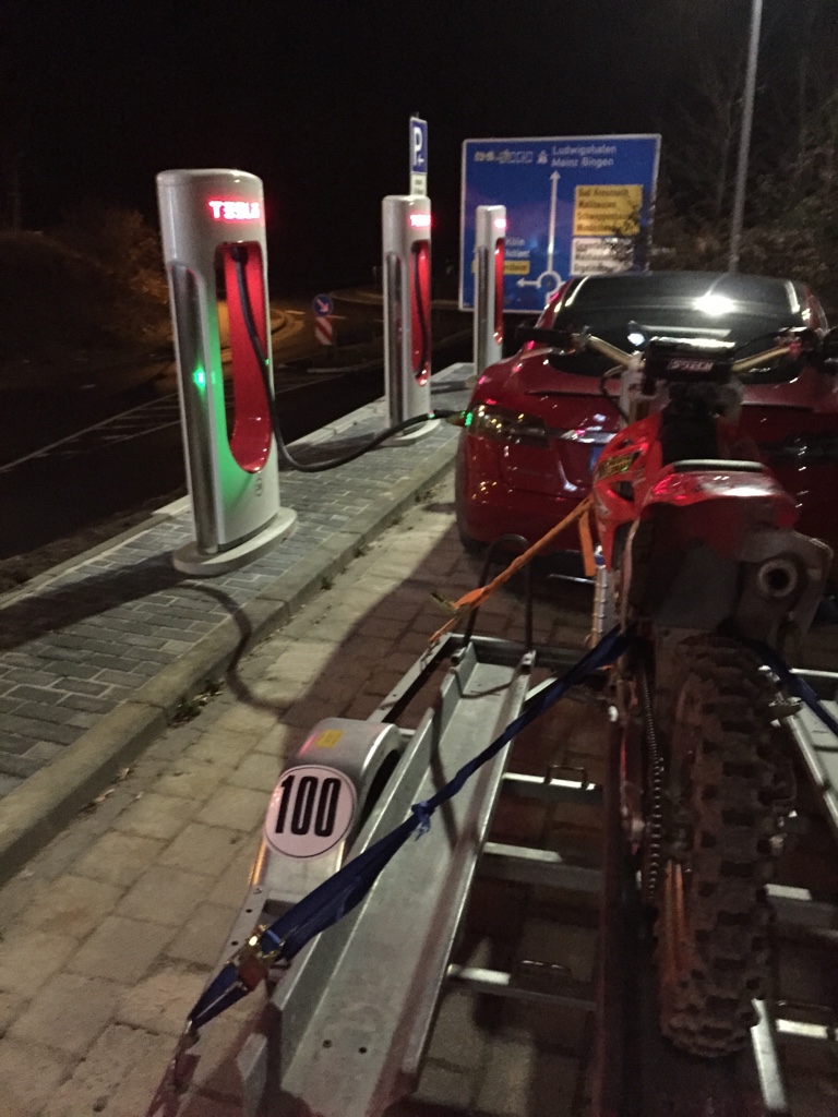

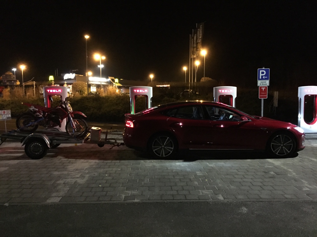

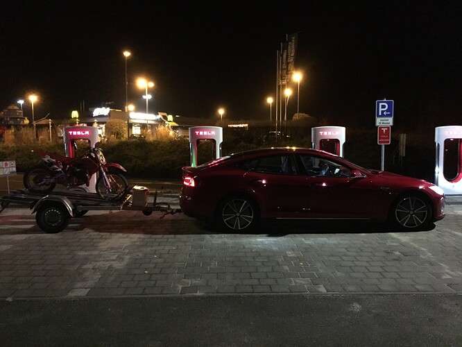

Jetzt machen schon Tesla Fahrer selber vor wie man drei Lademöglichkeiten blockiert…
Frank, Du bist im falschen Thread. Das gehört doch unter zugeparkte SuC. :laughing:
Er blockiert nicht, er hält sie frei. :laughing:
