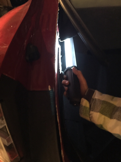

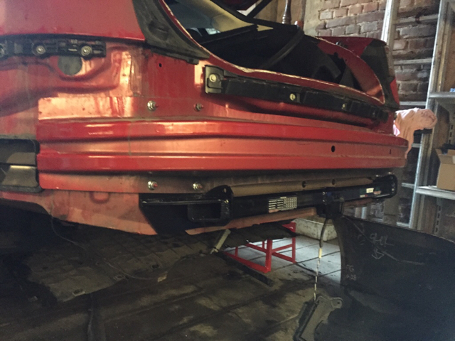

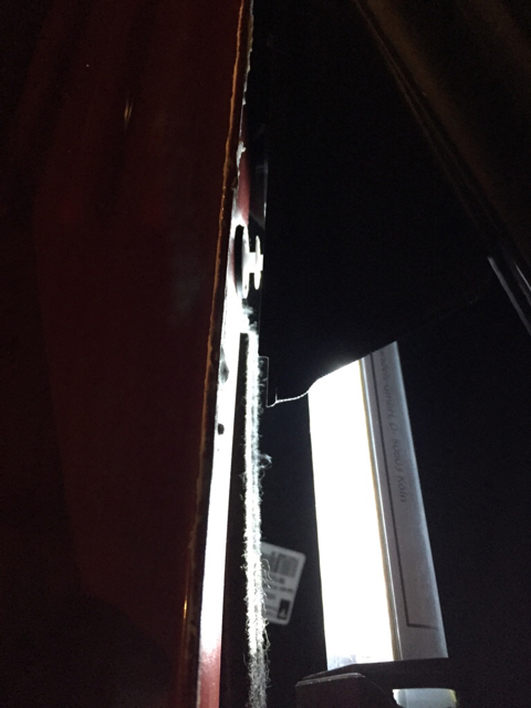

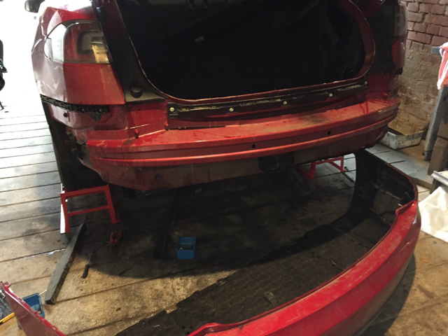

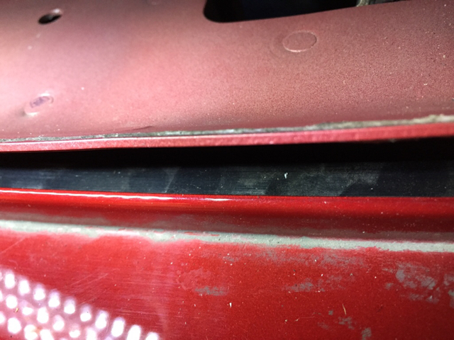

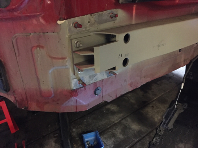

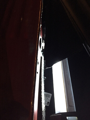

Ein großer Teil ist geschafft… Wollte es unbedingt selbst machen… Ohne meinen 13 jährigen Sohn fast unmöglich…[emoji4]ImageUploadedByTapatalk1419162359.795586.jpg
Und,
geht 's zum TÜV?
Bei meinen letzten AHK Montagen war immer die Verkabelung die größere Herausvorderung im Vergleich zur Montage der eigentlichen Kupplung…
Wow, mehr Fotos bitte!
Tüv kommt auch noch… Klar…!
ImageUploadedByTapatalk1419190819.248282.jpgImageUploadedByTapatalk1419190717.898135.jpgImageUploadedByTapatalk1419190666.689668.jpgImageUploadedByTapatalk1419190717.898135.jpg
War gespickt von Sorgen um diverse Kunstoffnasen. Diverse Kunstoffnieten sollten vorab gekauft werden… Sie sind kaum 2x verwendbar… Empfehlenswert: Sehr viel Zeit - und Ruhe sowie warme Werkstatt! Holzklötze werden gebraucht! Eins ist nach Umbau klar: Ein auffahrender wird sich die Seele aus dem Verbrenner schlagen…Wer Infos braucht - PN oder 0171/3479381 -

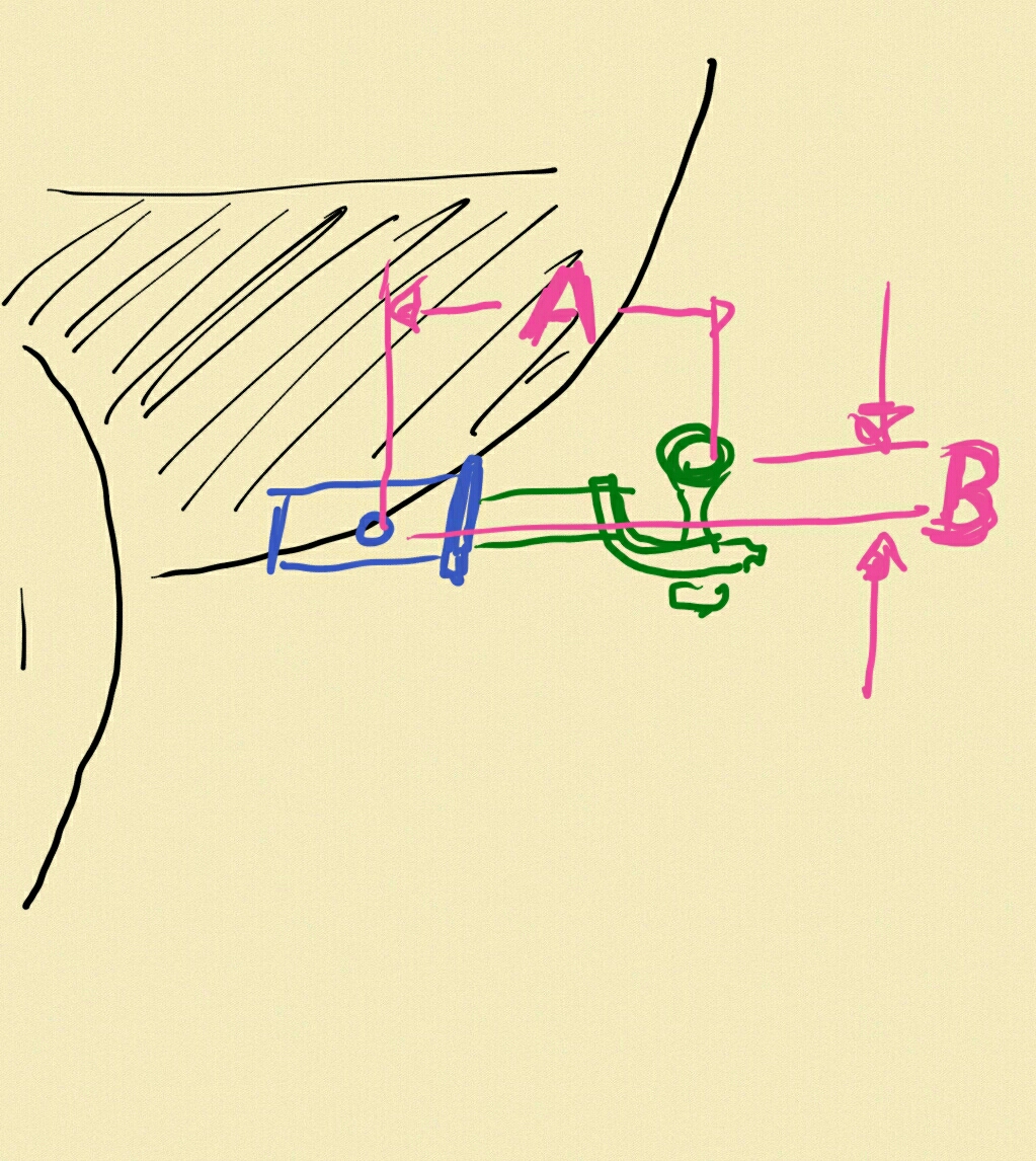

Kannst Du bitte die Masse posten, die nötig sind. Bestellt hatte ich gas 2-Zoll Quadratrohr. Wie lang ab dem Querloch bis zu Kugelkopf muss das Quadratrohr sein? Wie ist der vertikale Abstand: bitte des Quadratrohres zur Mitte der Kugel? (A und B in der Seitenansicht)
War zu erfahren, ob es sich hier um eine AHK für das Model S oder das Model X handelt?
Ja genau, diese Frage wollte ich auch gerade stellen. Model X oder Model S. Vielleicht kann man bei Westfalia in diesem Zusammenhang auch noch anfragen, ob es sich ggf. um einen Nachrüstsatz für bereits ausgelieferte Model S, oder für künftige, bereits werksseitig vorbereitete
Model S handelt.

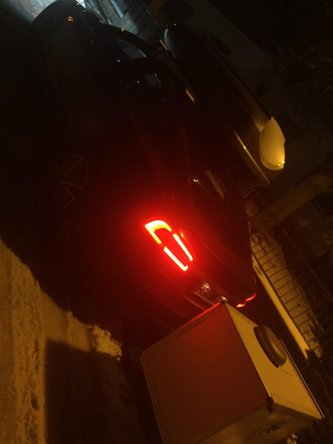

Alles dran… Abfahrtbereit zum Skiurlaub für 5 Kinder und 2 Erwachsene… [emoji7]
Ski heil. Ich hoffe, es sind alle happy, und es liegt ausreichend Schnee. Bin auf den Bericht gespannt, wie Du die Beleuchtung gelöst hast.
