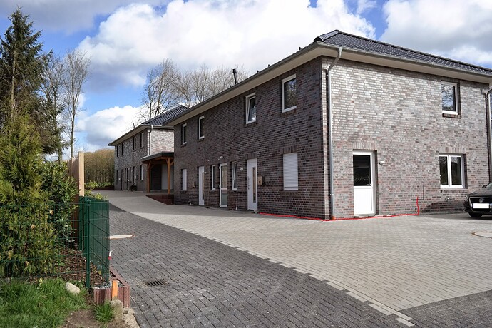

Moin,
hier mal nen Foto wie das Kabel gelegt werden soll:
Ich würde die Steine die dort sind (am Haus dran) ausschachten und das Stromkabel dort dann hineinlegen.
Also wäre ein 6mm total in Ordnung für den Verwendungszweck?
