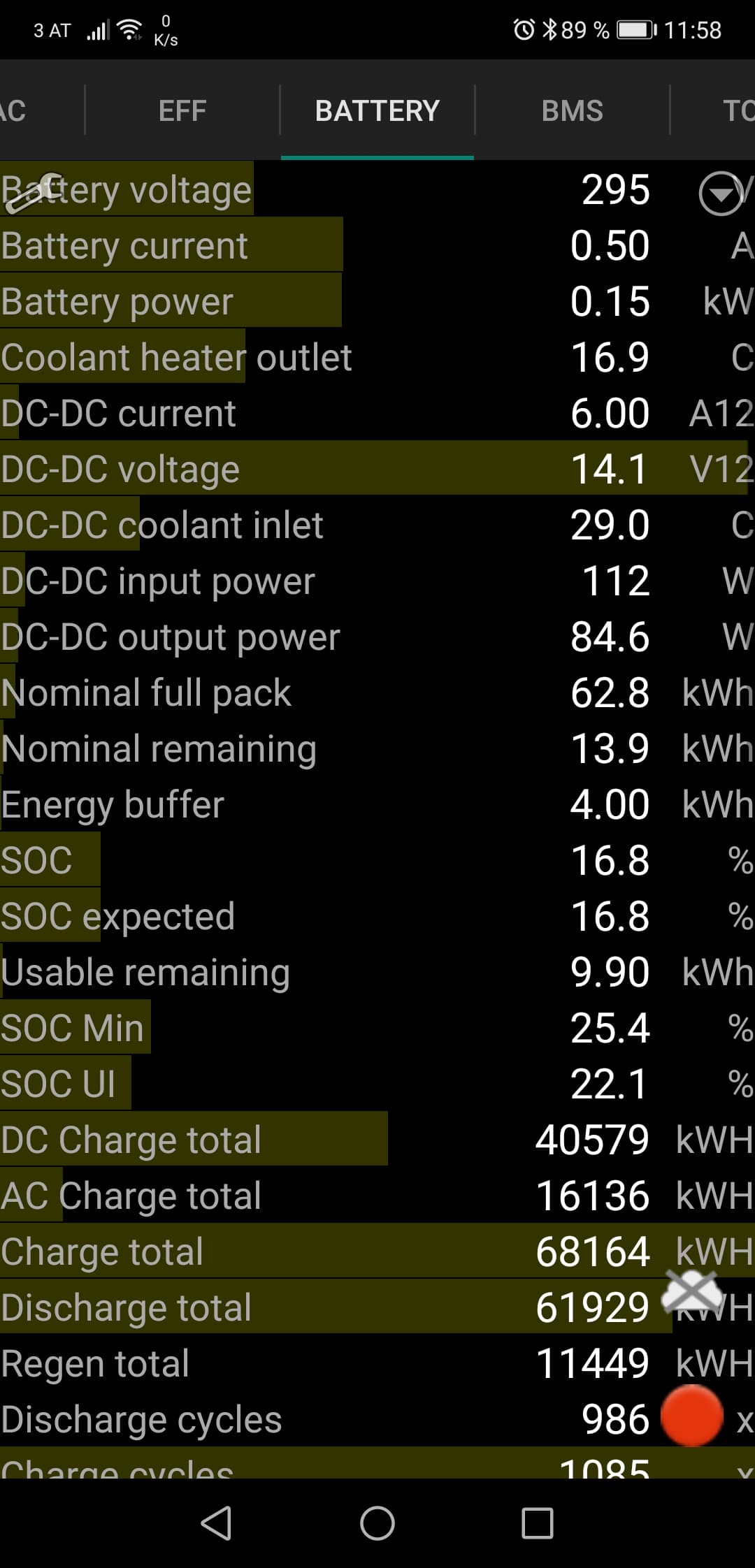

Meinem 75er Akku hat es überhaupt nichts gebracht irgendwie zu versuchen das Balancing zu „verbessern“. Einziger positiver Effekt scheint zu sein, dass durch eine schonende Fahrweise mit sanftem Gasfuss der weitere zyklenbedingte Kapazitätsabbau zum Erliegen gekommen ist, denn die Kapazität ist seit dem Kauf vor gut 20.000km stabil geblieben. Wann oder wie ich lade scheint null Einfluss zu haben, auch kurzzeitig mehr als 2C beim Supercharging richten keinen Schaden an.
Nachtrag zu den 2C: mein Akku hat ca. 63kWh nominal full pack remaining, davon 4kWh Buffer, den ich nicht nutzen kann. 132kW maximale Ladeleistung sind somit 2C. :slight_smile:
Das muss nicht zwingend so bleiben.
Mein 75D war von circa 90-135 tkm auch sehr stabil, Degradation max. 1%, dann innerhalb von circa 5tkm 3% weg, obwohl sich an dem Rahmenbedingungen nichts geändert hat.
Das würde ich auch so erwarten. Die Degradation ist ein chemischer Prozess der sich nicht an Modellrechnung hält, aber auf lange Sicht so approximiert werden kann.

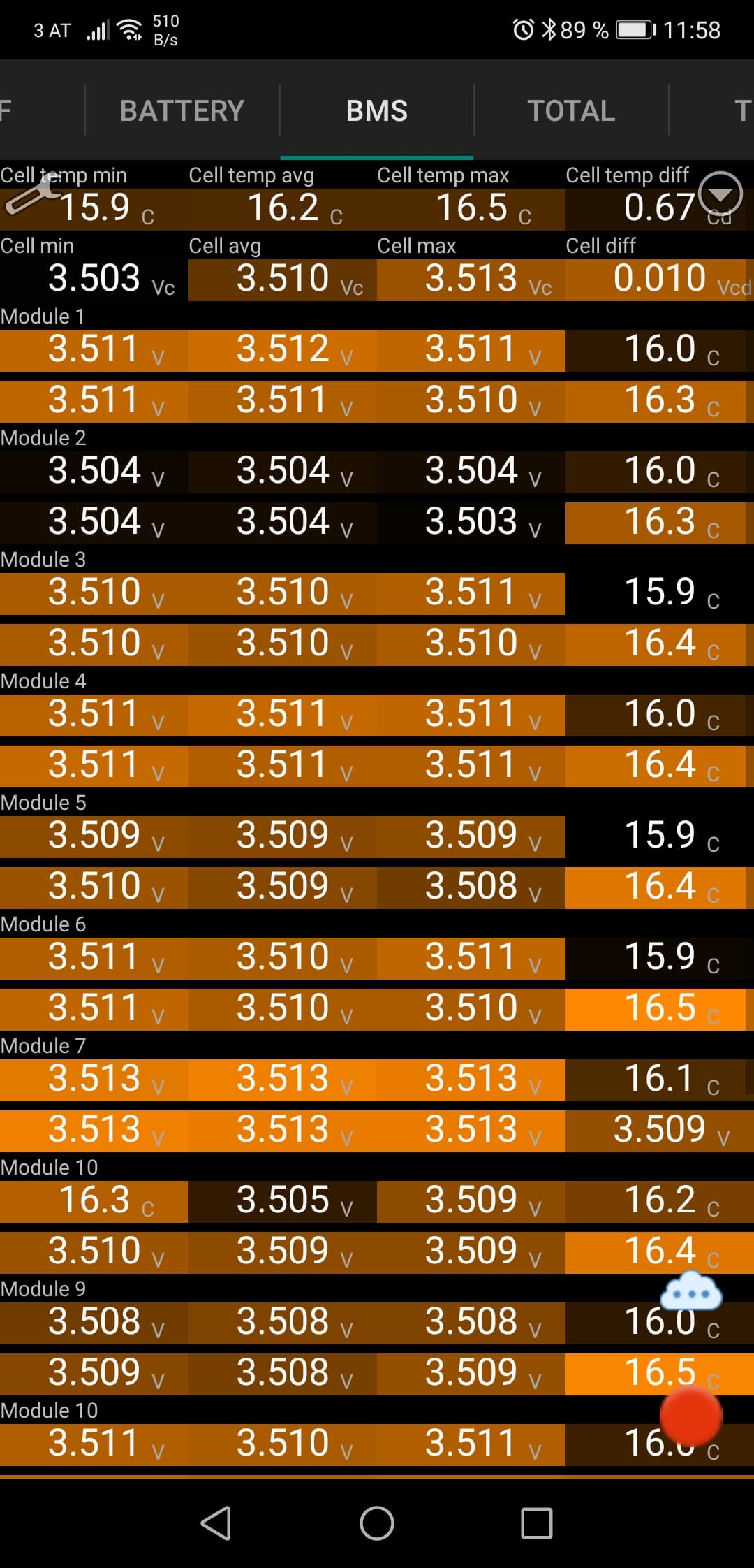

Dass Julias Akku da so raussticht, ist schon bemerkenswert. Es klingt zwar seltsam, aber ich würde mir einen Akkuschaden wünschen, innerhalb der 8 Jahre Garantie. Das kann nur besser werden.
Den wünsche ich mir auch immer wieder mal. Vor allem das zweite Modul reißt in der verwertbaren Gesamtkapazität alle anderen mit runter:
Screenshots von SmT, heute morgen nach 20h Rumstehen.
