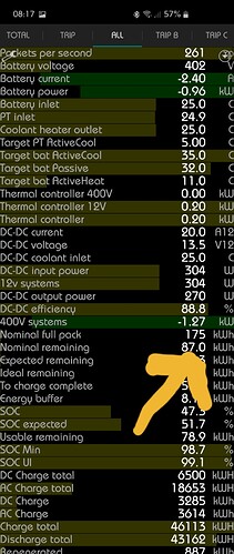

Ich habe jetzt ein 175er. :sweat_smile:

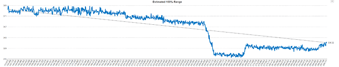

Ich habe mit dem 2020.20.17 übrigens wieder mal 1 kWh Kapazität zurückerhalten.
Bin jetzt von 361 km vor dem Update 2019.16.2 bis 316 km nach dem Update mittlerweile wieder bei 336 km Typical Range angelangt.
So sieht das dann grafisch aus:
Ich hab die 2020.24 drauf. Alles beim alten. Die Reichweite schwankt nur immer von Kontrolle zu Kontrolle um 5km.
Wenn man es jetzt wohlwollend formulieren will, bist du jetzt nur noch minimal unter der linearen Fortführung der bisherigen Degradationskurve.
Grundsätzlich ging es erst ab ca. 200.000 km deutlich bergab.
Ja, kann man so sehen.
Teslas Problem ist und bleibt jedoch die Kommunikation drumherum. Fahre meinen S85 Oldtimer jetzt halt so lange es geht.
Die will ich damit such nicht schönreden :wink:
