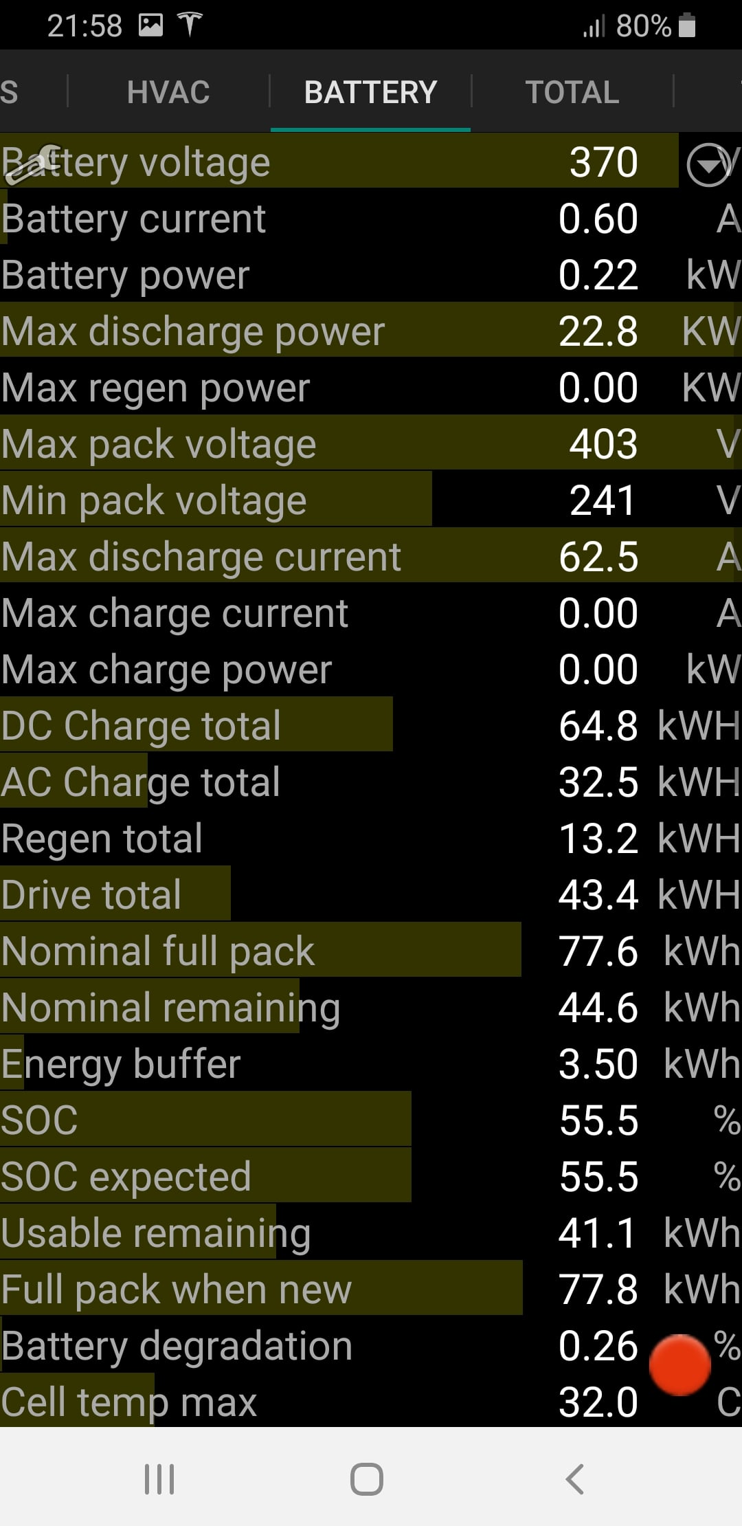

Das BMS gibt über CAN-Bus die Degradation heraus. Dazu braucht man Adapterkabel, Bluetooth Dongle und SMT oder TM Spy auf dem Handy.
Schau mal,
ein screen shot 2 Tage nachdem ich das Auto bekommen habe.
77,8kW/h full nominal new; 77,6 kW/h nach 2 Tagen und rd. 200km; 3,5kW/h Puffer mit ausgewiesener usable remaining 44,1kW/h und SOC 55,5% ==> usable full 74,1kW/h. Mit den 3,5kW/h Puffer komme ich wieder auf die angegebenen 77,6 kW/h full nominal!
Ihr habt es alle bemerkt. Es sind natürlich kWh und nicht kW/h.
und die usable remaining ist 41,1kWh und nicht 44,1kWh, was aber trotzdem 74,1kWh usable full ergibt.
Hey, ich hab selbst Scan my Tesla am Laufen!
Weder CAN-Bus noch die App sagen: „Die Degradation beträgt: xx,yy %.“.
Ich will die Berechnung diskutieren.
Usable remaining ist ohne Wert, da abh. vom akt. SoC, der als Multiplikator in die Berechnung eingeht.
Immerhin kann man damit bestätigen, dass der Buffer im Usable full pack enthalten ist (obwohl ja reserved - für die Situation, dass du unter 0% SoC kommst und als Akku-Schutz).
Ich schließe: Die Degradation ist nicht aus den Werten eines akt. Scan my Tesla Screenshots zu ermitteln, sondern nur aus der Differenz von Usable Full Pack bei Neuwagen vs. Momentanwert.
SMT zeigt die Degradation in % an auf dem Dashboard.
