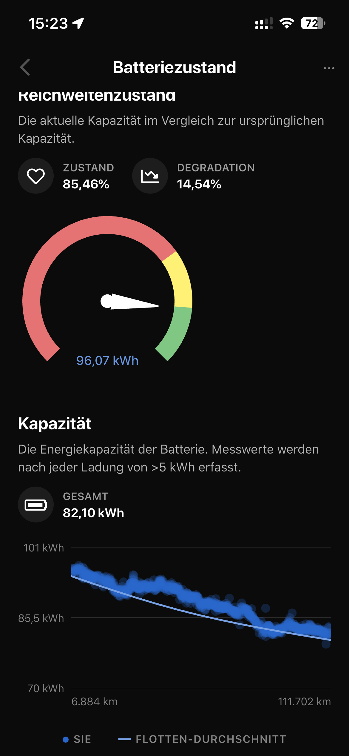

TessiApp: 14,54%, 111.213km, 313 Ladezyklen
EZ 3.23 , produziert im Januar 2023
250kW bis ca 20%
:heart: Bestes Auto! Fahrwerk mittlerweile verbessern lassen. :rocket:

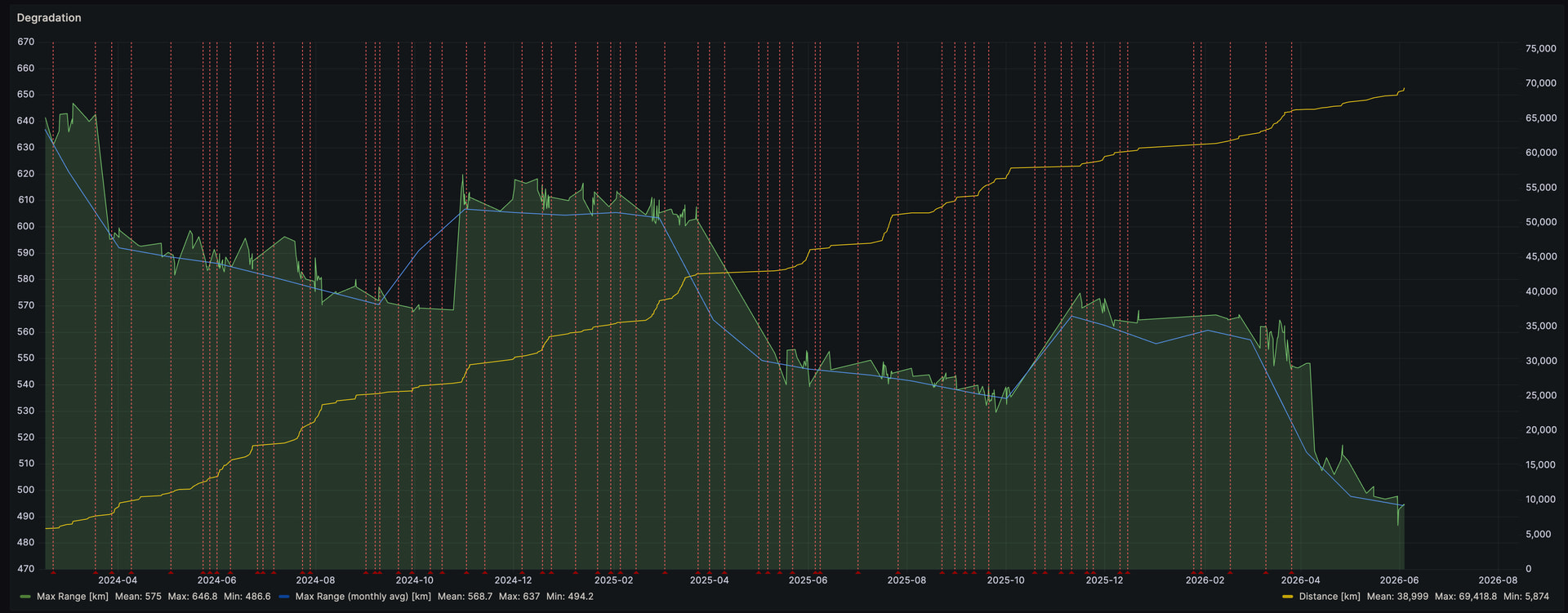

Bei mir sind es mit meinem LR aus 2023 mit 70.000 km auch ca. 18%, nachdem was Teslalogger so hergibt. Ich bin aber wirklich sportlich gefahren. Auf der Autobahn gerne 200+ wenn möglich. Demgegenüber steht ein hoher AC-Ladeanteil.
Ich habe das „Glück“, dass mein Akku nach einem Unfall gegen einen neuen getauscht wird. Somit alles auf Anfang.
