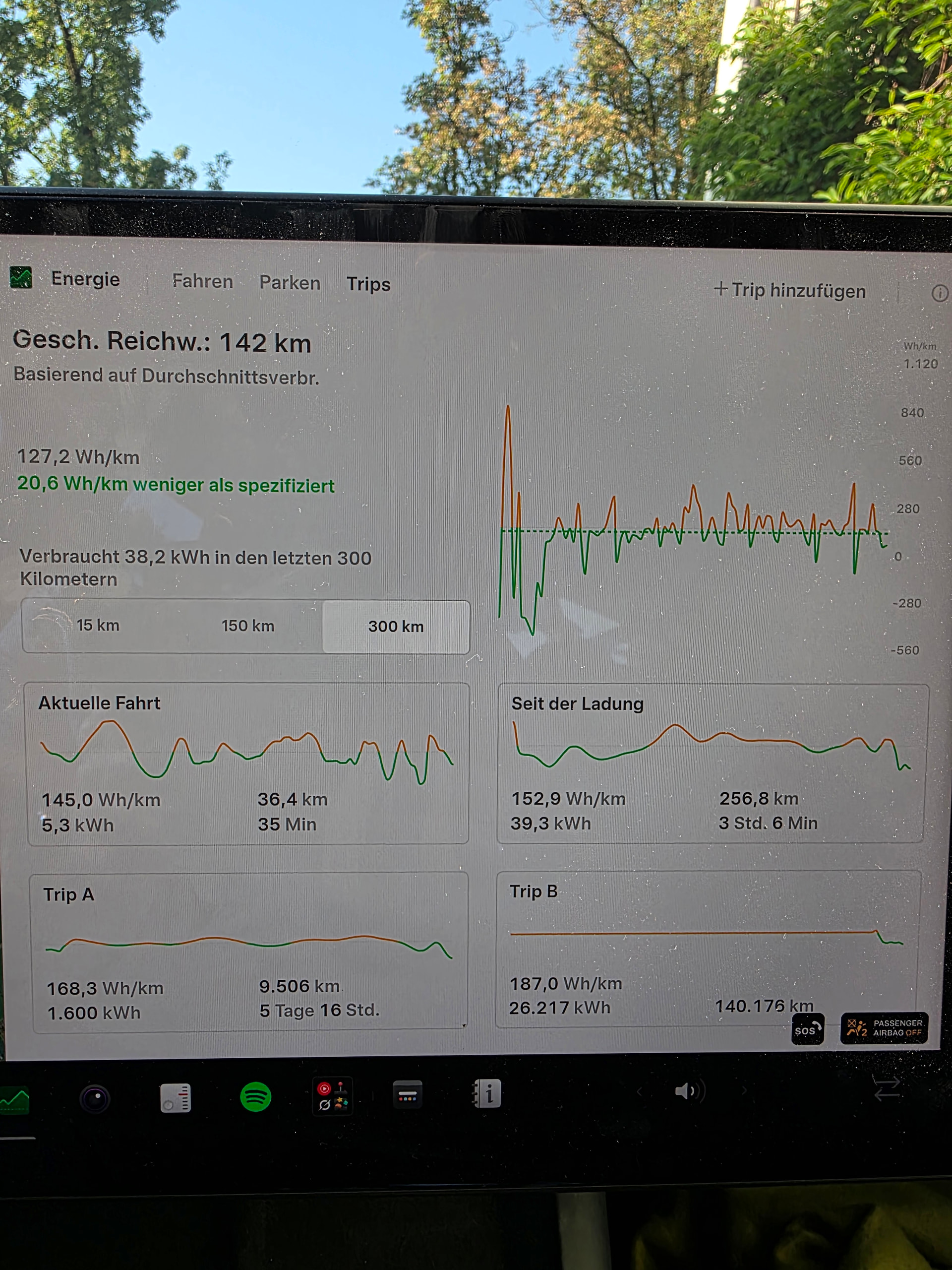

Nö. Es hat die reale Reichweite nachgelassen. Früher hab ich von Zuhause Flughafen Wien und zurück ohne Nachladen mit Restakku Ankunft. Ca 460km. 440km davon Autobahn. Tempomat 137km/h wenn keine Beschränkung.
Jetzt muss ich bei gleicher Fahrweise 50 km zuvor eine Ladestation anfahren.
Gefühlt ist der Verbrauch sogar besser geworden - kann aber auch an der eigenen Fahrweise liegen.
Trip A ist Sommerreifen seit Mai. Ergibt ca 70km/h im Schnitt. Vermutlich um die 2/3 AB in AT davon (Tempomat 137). Alltime Verbrauch wesentlich höher. Warum weiß ich noch nicht - Aufzeichnung der Energieanzeige war Grottenschlecht bis zum Update anfang des Jahres.(ev weil ich im Winter bis weit in den Frühling rein viel Skifahrenn bin)
Viel bessere Verbräuche kann ich mir nicht vorstellen. Voll zufrieden.
PS. Bei den letzten 300km dominiert die Hochalpenstraße runter :wink:
