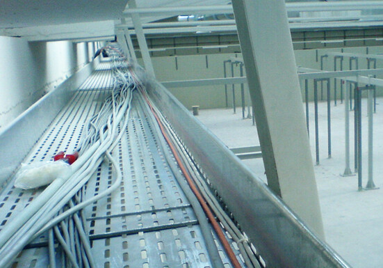

In größeren WEGs sind teilweise zusätzliche Kabelwannen notwendig = zusätzliche Kosten.
