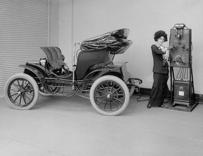

Das währe aber richtig originell
Roadster ist Roadster…
Das auf dem Bild ist eine Gleichstrom Ladesäule mit ca. 80V. Vergleichbar mit einem Supercharger.
Hier geht es aber um AC Laden beim Roadster mit 230V. Bitte nicht vewechseln.![]()
