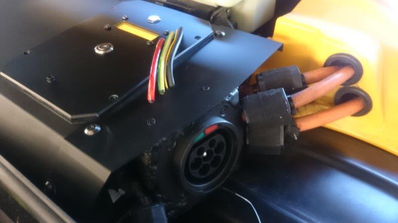

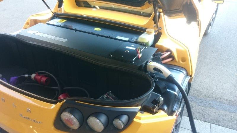

Meine Lösung von Früher:
Habe ich wegen dem Sharp Adapter wieder ausgebaut. ( Glück da ohne Veränderung am Fahrzeug )
Auch wurde ein Umbau ( der möglich ist ) der originalen Tesla Ladebuchse auf TYP 2 nie professionell umgesetzt.
Deshalb würde ich mittlerweile keine Zeit mehr in die Bastellösungen investieren.
Technisch sind die Bastellösungen sehr einfach.
Einfach mal „Typ2 Signalisierung und Steckercodierung“ bei Google eingeben.
