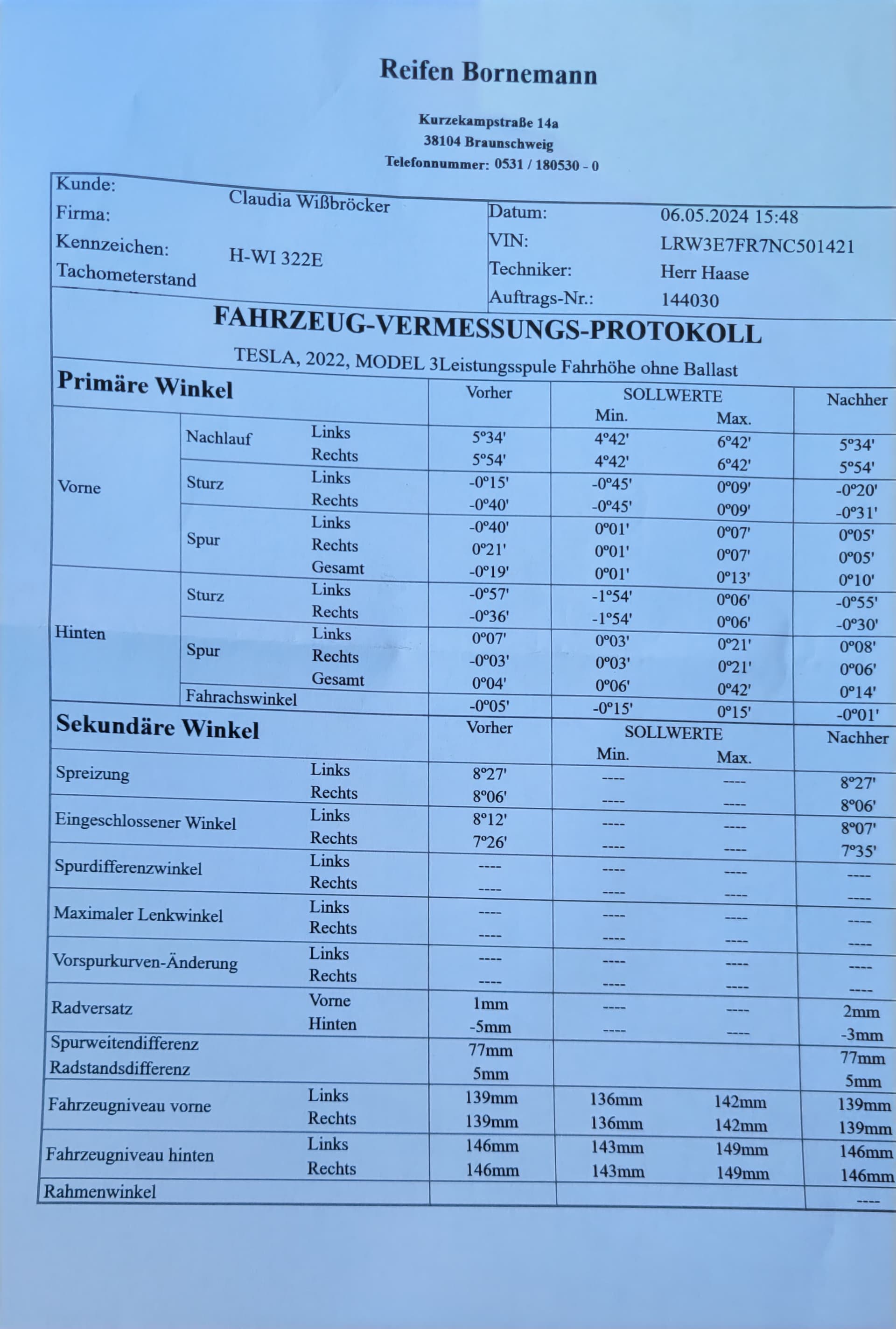

Gestern nun habe ich die Achsen woanders vermessen lassen und hinten rechts das Rad und Vorderachse re/ links waren deutlich verstellt. Zuviel Nachspur, daher der Reifenverschleiß. Das fand ich etwas nachlässig von Tesla, das Auto so auszuliefern
Hi, bitte lade uns das Protokoll hoch damit wir die Werte diskutieren können (vorher/nachher). Vorab: es gibt sehr große Toleranzen bei Tesla und eine vernünftige Achsvermessung wird hier von vielen empfohlen. Ich habe beim zweiten Satz Reifen direkt eine nach der Montage machen lassen (Bodyshop 150 €).

Nun, der Achsschenkel hinten re. wurde bei 55tkm wegen Spiel ausgetauscht, aber es folgte keine Vermessung des Fahrwerks. Ich sollte dann dafür 388€ bezahlen, obwohl das wohl dazugehört. Laut Protokoll lagen die Spurwerte vorne(welches das schräge Ablaufen der Räder) belegt
und hinten rechts auch außerhalb der Vorgaben.
Nun ja, die Werte nach der Einstellung sind bis auf die Spur auch nicht so viel besser.

Ja danke, aber dann ist es eben Pfusch, wenn nach Einbau die Werte nicht mehr in Toleranz liegt. Daher wird bei anderen Herstellern natürlich eine Achsvermessung vorgenommen, die durch den Hersteller auf Gewährleistung geht. 130€ geht ja i.O., aber lt. KVA tesla app 388€ geht ja gar nicht… es ist ein SR+, die Werte liegen doch alle anschließend in den Toleranzen. Bornemann ist spezialisiert auch auf tesla, daher haben sie das wohl hingekriegt

Das mag sein, aber das
stimmt nicht ganz:
Die Spur ist gut.
Den Sturz an der HA und VA scheint niemand angefasst zu haben. Die minimalen Veränderungen resultieren eigentlich nur aus der Verstellung der Spur.
Hinten eine Differenz von fast einem halben Grad muss man auch mit bloßem Auge sehen können. Die Reifen werden hier weiterhin unterschiedlich verschleißen.
Wenn da nur die Spurlenker/ Spurstangen angefasst wurden, wonach es anhand der Werte aussieht, dann sind 130,-€ brutto auch zu viel für den Spaß von 30-45 Minuten.
