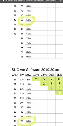

Das sind die zu erwartende Laderate bei einem Downgrade auf die 2019.12.1.1
Voraussetzung ist die angegebene Akku Temp bei dem SOC Stand.
Die Zahlen in der Tabelle ist die Zeit in Minuten.
Die Tabelle ist für den 85ger Akku
Ladechademo4.pdf (19,7 KB)
bin vermutlich zu blöd … nicht Deine Schuld ! , begreife das PDF nicht , ich hatte früher bei 50% SOC ca .72KW , heute bei 50% 50-52KW , wo finde ich das in der Tabelle ?
Siehe Markierungen. Diese kw Maximalwerte wären bei der Idealtemperatur links daneben machbar gewesen.
sag ja :wink: bin zu blöd , mich haben die Zahlen in den farbigen Kästchen komplett verwirrt

Das ist ein Ladezeit Diagramm in Min. Das vordere Spalte Temp./SOC für den Akku, gilt beim Start der Ladung am SUC um die max. Laderate zu erhalten. Eine Abweichung um ca. 2 Grad ist noch in der Toleranz.
