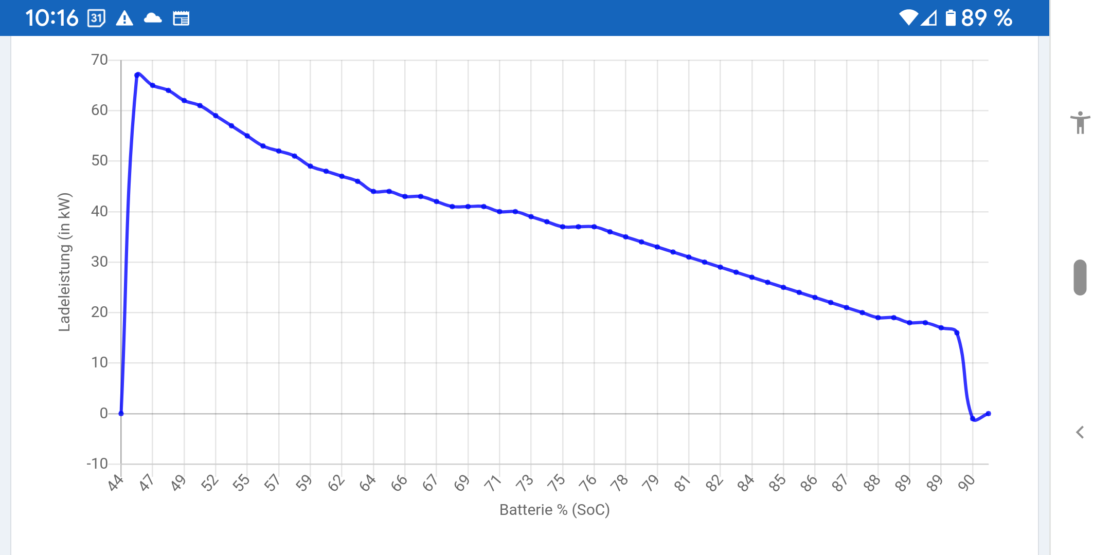

Ich habe am Dienstag mit unserem P85+ nach einer Stunde Anfahrt auf BAB und ca. 25° C. Außentemperatur diese Ladekurve gehabt.
Bei SoC 50% waren es ca. 60 kW und bei SoC 60% waren es ca. 50 kW Ladeleistung. Das wären ungefähr bei mir bei diesem SoC Ladeleistungen vor dem Ladegate.
Kann jetzt nicht sagen ob das damit zusammenhängt, dass die Ladung bei SoC 44% gestartet wurde. Da soll ja die Ladeleistung dann im mittleren Bereich besser sein. Und wärmer war es ja auch. SW 2021.24.28

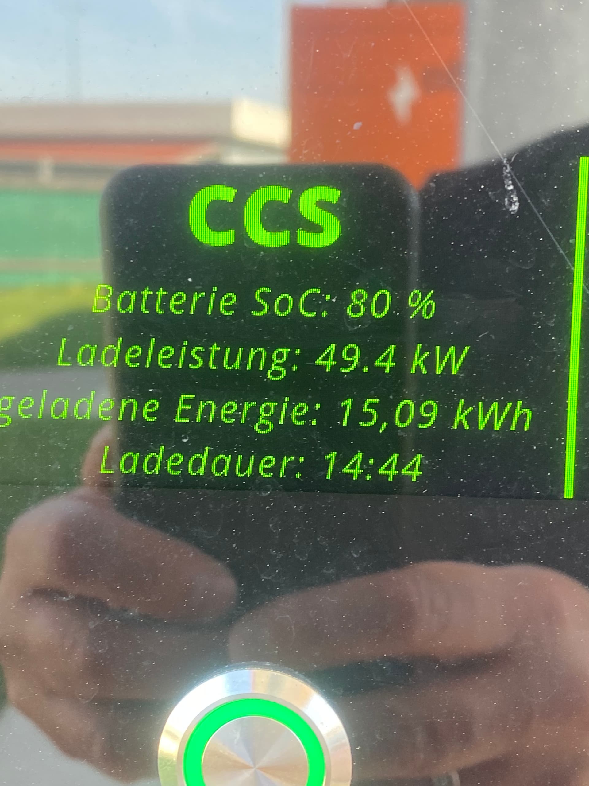

Hyundai Ioniq 2017 28kWh Akku meiner Frau mit 85tkm.
29-80% in 14:44
Ladeleistung bei 80% 49,4kW
In der Spitze 65kW ab 82% abfallend auf 30kw und dann mit ca 20kw bis 94% langsam fallend. mehr geht nicht am Schnelllader.
Damit bin ich wenn die Lader gut Verfügbar sind schneller Unterwegs als so mancher hier mit S85D :wink:

Zwischen 44 und 64% (entspricht etwa 15kWh beim S85) hatte Tesla-andi 56-57 kW mittlere Ladeleistung (der Verlauf ist da etwa linear).
Da liegt der zeitliche Unterschied unterhalb von 2 Minuten.
Bei einem 28kWh Akku ist natürlich die Ladeleistung nicht direkt vergleichbar, der lädt ja dann gleich mit 3-4C…
Es sind im Peak ca 2C der Akku hat glaube ich 30-31kWh Brutto aber trotzdem beachtlich.

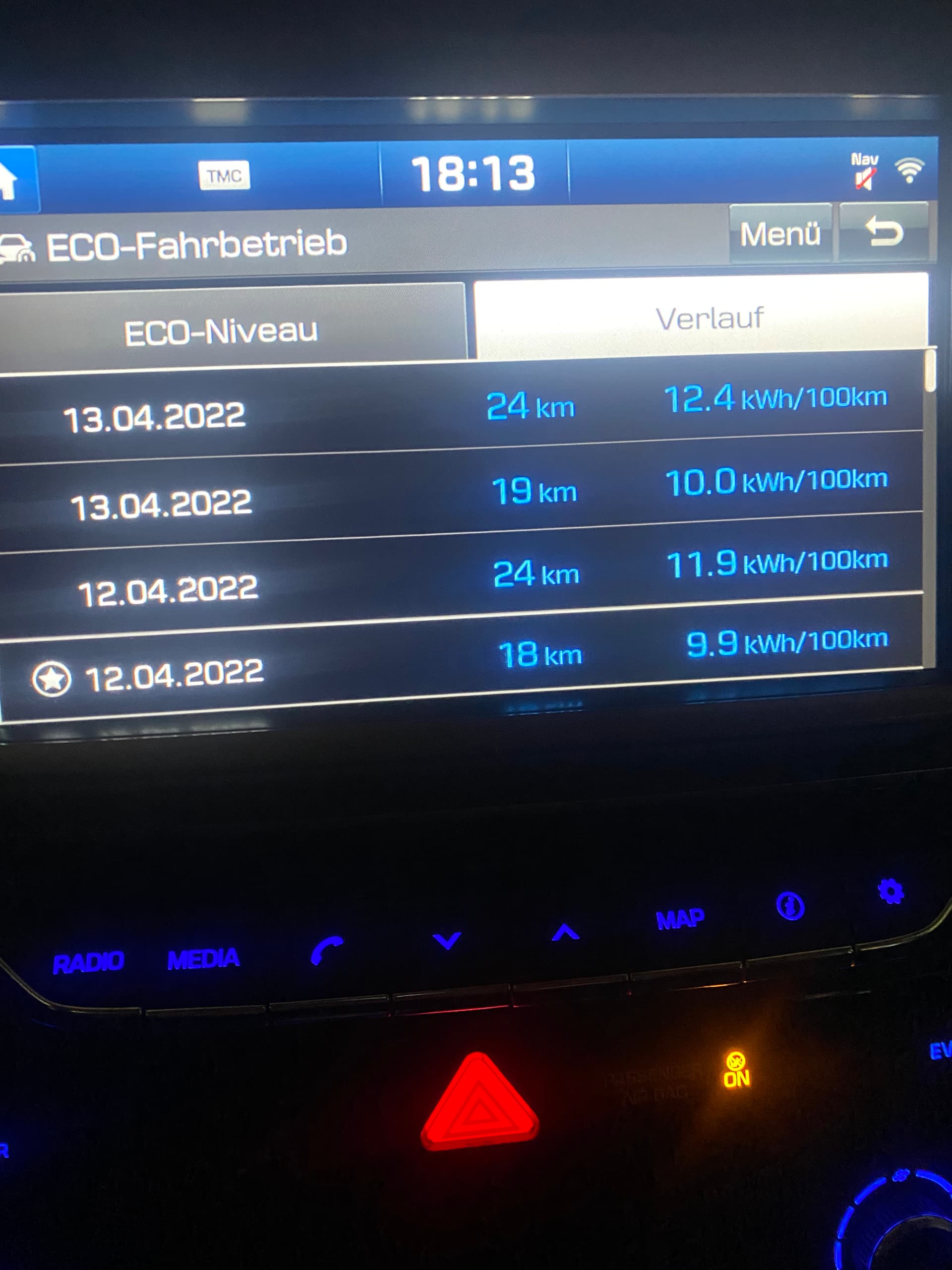

Dazu kommt aber auch der weit geringere Verbrauch.
Morgens immer mehr da es bei uns noch so um 0 Grad hat in der früh…
Aber damit kann mann ca 180-200km fahren und dann in 15-20min weiter… mit einem begrenzten S85 geht das so nicht mehr wirklich, oder?

Mit meinem S75D aus 2020 hab ich grad mal das hingekriegt, was aber auch nicht übel ist:
Es ging zugegebenermaßen etwas mehr bergab als bergauf, etwa 150m auf die Gesamtstrecke.
