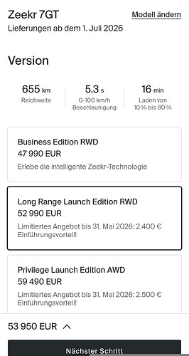

Für 53k gibt es den Long range zeekr 7GT… Der lädt den 100 kWh Akku in 16 min…
Den kleinen 75 kWh Akku in 13 min von 10-80%…

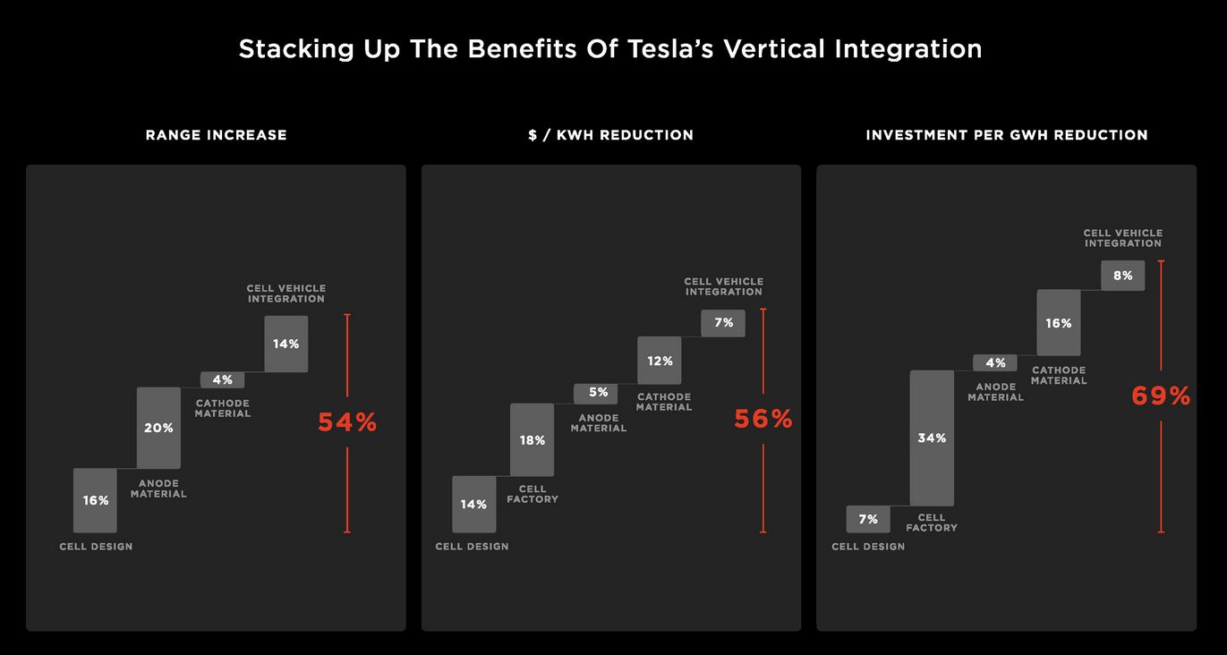

Meinst du das hier?
Soweit ich das verstehe, sollte da eine 54% bessere Reichweite raus kommen.
Was jetzt mit der 4680 gekommen ist, war eine Reduzierung um 8%.
Ich halte das Konzept der 4680er für gut, nur hat Tesla die Entwicklung anscheinend nicht vernünftig hin bekommen.

Nein, aber danke für das Chart.
Dass sie tatsächlich dermaßen viel mehr Reichweite versprochen hatten, hatte ich tatsächlich vergessen.
Ich meinte eigentlich das Chart zum Tabless-Design und der Ladeleistung. Das mit der Wäremverlust-Kurve. Da ging ja daraus hervor, dass die 4680er schlechtere Ladeleistung haben werden, nur nicht so viel schlechter, wie es ohne das Tabless-Design gewesen wäre.
Allerdings sieht man auch an Deinem Chart: das Hauptaugenmerk lag auf den Kosten.
