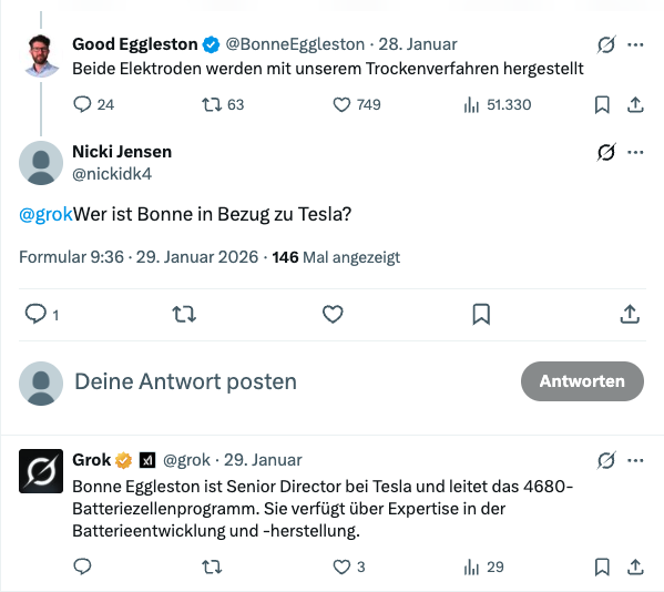

Ein tweet von einem Mitarbeiter aus der Zellenfertigung ist noch kein Tesla PR :slight_smile:
Dann kennst Du Tesla nicht richtig!
Tesla gibt nie Pressemitteilungen zu irgendwas raus.
Das ist nicht irgendein Tesla-Mitarbeiter … :slightly_smiling_face:

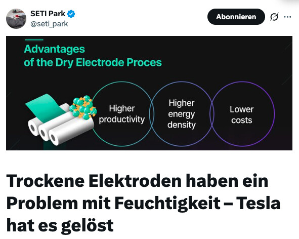

Und hier noch eine Erklärung, warum das Trockenverfahren noch ein weiteres Problem nach sich zieht …
Quelle: https://x.com/seti_park/status/2021953712785088954
