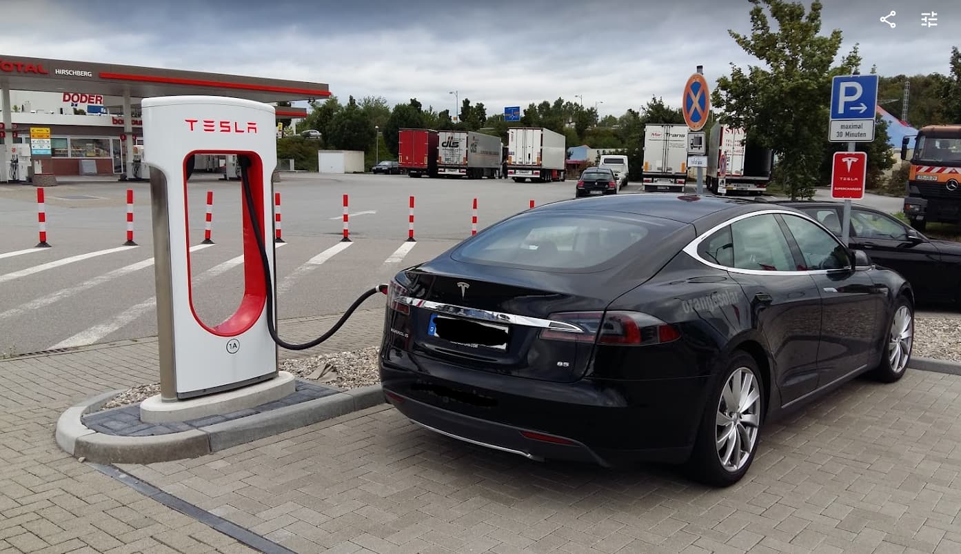

400.000 km mit S85

Da habe ich auch schon öfters geladen :slight_smile:
