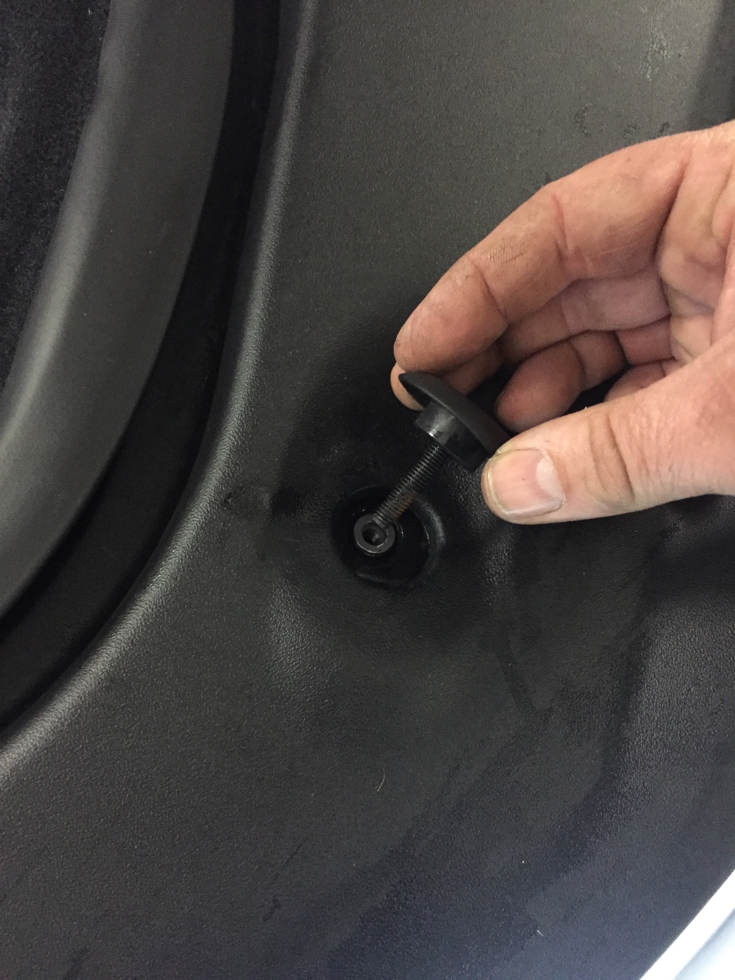

Entfernen der Frunk-Abdeckung:

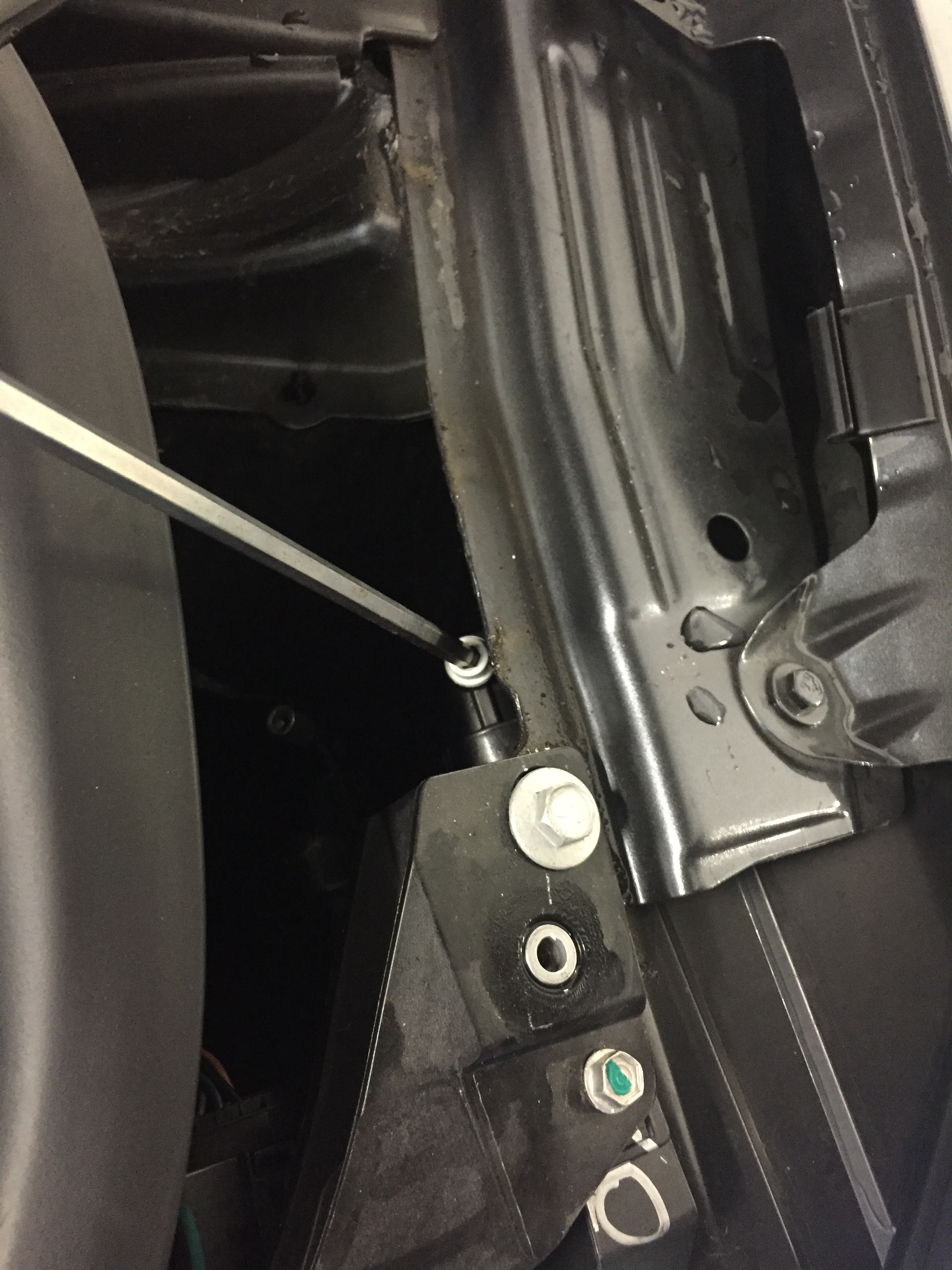

Achtung! Diese Schraube sieht nicht nach einer Schraube aus :open_mouth:
Dort wird das Licht eingestellt.
Auch nach dem Einbau der 35W-Brenner sollte man die Lichteinstellung kontrollieren.

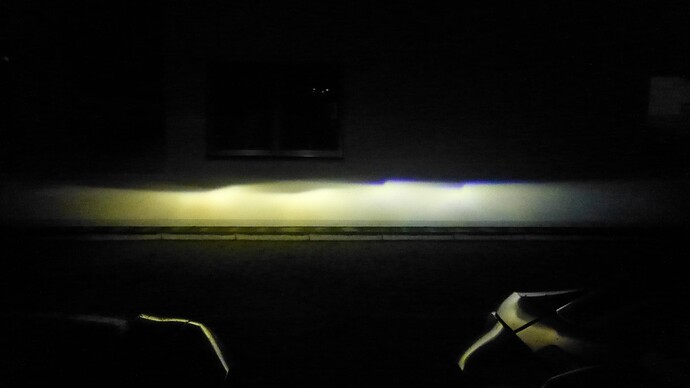

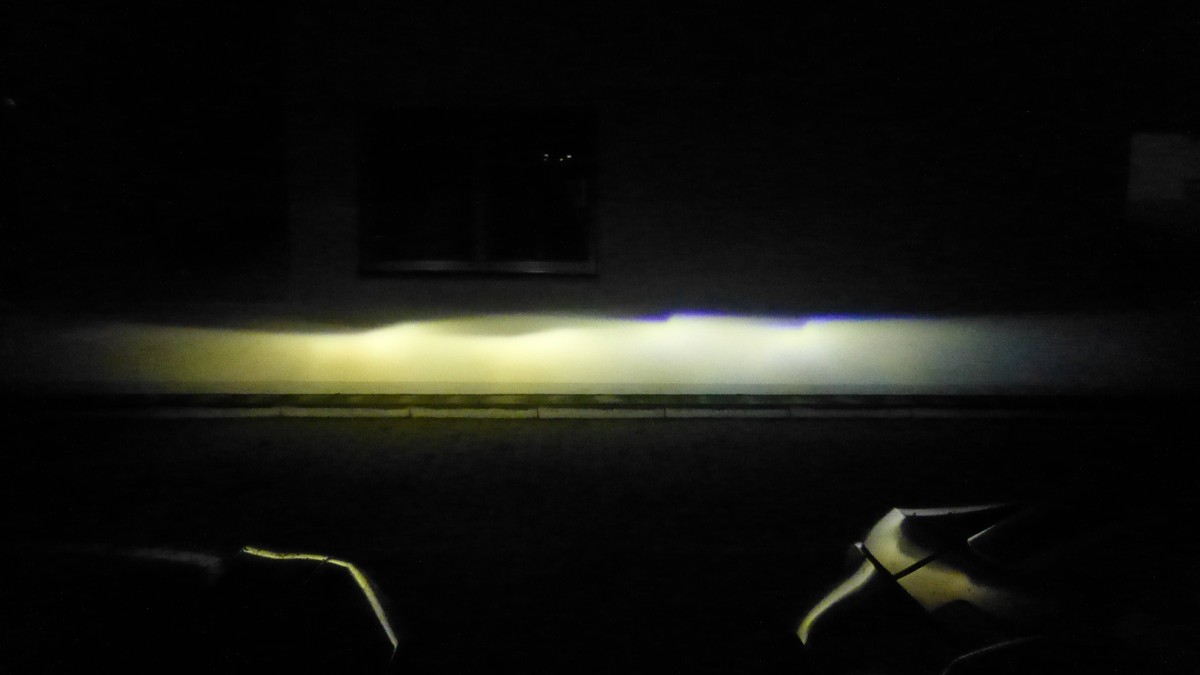

25W
35W
Auf den Foto finde ich es schwierig zu beurteilen.
Wie ist dein Eindruck zur Blendwirkung und zur Sicht bei 25/35W?
Edit: Deine Meinung, würdest Du es wieder machen?

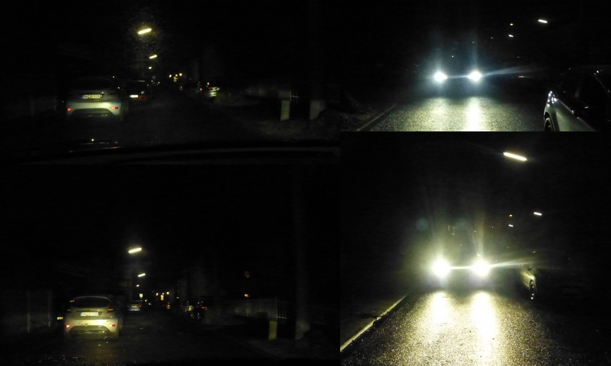

Links 35W Xenon, rechts LED vom i3. Beide waren richtig eingestellt. Die Xenon einen Hauch divergierend.
Würde rechts nehmen. Aber immer noch ein Witz gegen gewohntes.
Mit meinem Porsche vorher hatte ich auch das Problem. Das eigentliche Dilemma sind die zu tief angebrachten Scheinwerfer und diese 1% Gefälle Regelung beim Scheinwerfer. Wenn man sie rechtswidrig waagerecht einstellt, macht der Tesla eigentlich auch gutes Licht - aber ein Tick heller könnte es tatsächlich noch sein, was leider auf dem Bild gegenüber dem i3 eher dunkler wirkt - aber vielleicht liegt es auch am Foto oder am leichtem gelbstich der Scheinwerfer.
Blenden:
Das Ende des Xenon-Lichtkegels nach oben ist fast so schön und scharf wie beim i3 - oberhalb des Lichtkegels gibt es kaum gebündeltes Licht. Es muß sich jemand bei og 35W Beispiel im Vgl. zum i3 mehr bücken, um in den Lichtkegel zu geraten und geblendet zu werden, da die Scheinwerfer bei dem 35W Beispiel tiefer positioniert sind.
Auf der anderen Seite ist der Scheinwerfer bei 35W im Vgl. zu 25W heller, auch wenn man vom Bürgersteig schräg von der Seite schaut. Wenn dieses „heller“ arg unangenehm ist, dann aber nicht unangenehmer als bei vielen neuen Fahrzeugen mit neuen Anlagen bzw LED.
In Rechtskurven sowie beim Überfahren von Kuppen wird allerdings der Gegenverkehr wg fehlender Leichtweitenanpassung stärker geblendet als mit 25W - logisch.
