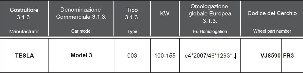

Fahre MAK Voltage in 19" auf meinem M3P2021. Dank ECE Freigabe muss nichts eingetragen werden.

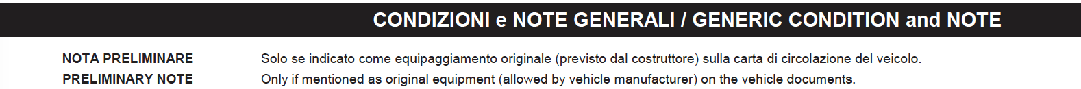

Hallo airmax,
In der ECE steht als Zusatz, dass die nur gefahren werden dürfen wenn diese Größe eingetragen ist. Damit würden sie wegfallen.
Viele Grüße
Oh, hatte ich gar nicht gelesen. Dann muss ich sie doch eintragen lassen. Danke für den Hinweis.
@MrTCO stimmt bietet eine ähnlich Diskussion, aber ist doch sehr verwirrend. Ich nehme die gültigen Felgen in die List auf
@airmax ich habe gerad nochmal geschaut auf der MAK-webseite. Komischerweise sind die MAK Speciale gültig, die haben einen Eintrag im Gutachten. Für deine habe ich es nicht gefunden.
Wenn ich im Konfigurator von MAK die Voltage und das Performance Modell auswähle, dann werden mir die 19" Voltage vorgeschlagen.
Hatte mir von MAK damals Dokumente zuschicken lassen. Dort steht unter PRELIMINARY NOTE: Only if mentioned as original equipment (allowed by vehicle manufacturer) on the vehicle documents. Diesen Satz hatte ich nicht gesehen.
