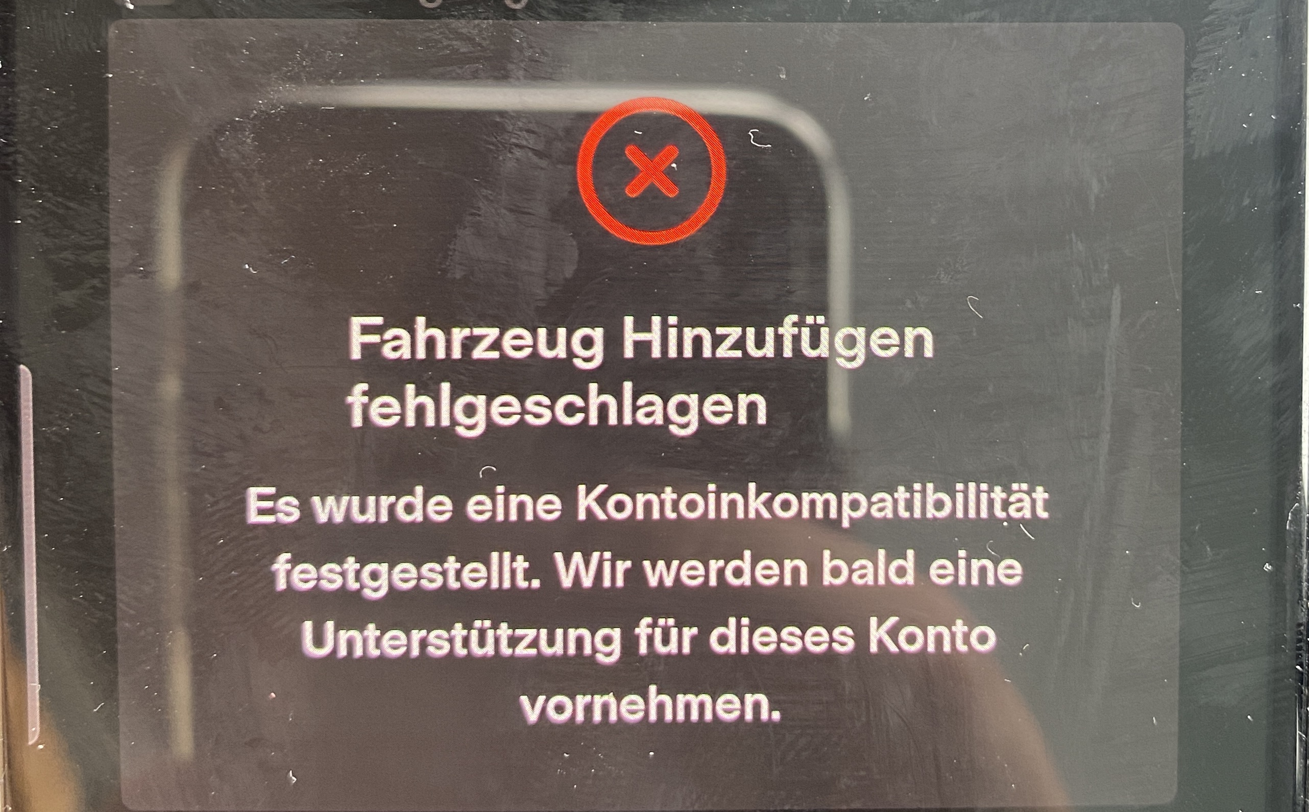

Hallo Leute
Brauche eure Hilfe
Versuch vergebens einen 2. Account für meine Frau herzustellen.
Leider kommt immer wieder eine Fehlermeldung.
Ich lade sie ein, sie drück auf den link und dann kommt diese Meldung
Neueste App Update ist drauf.
Danke schonmal im Voraus.
Der Fehler kann verschiedene Ursachen haben. In diesem Thread gibt es ein paar Lösungsvorschläge: [Erledigt] Account incompatibility - Zusätzlicher Fahrer
Dankeschön
