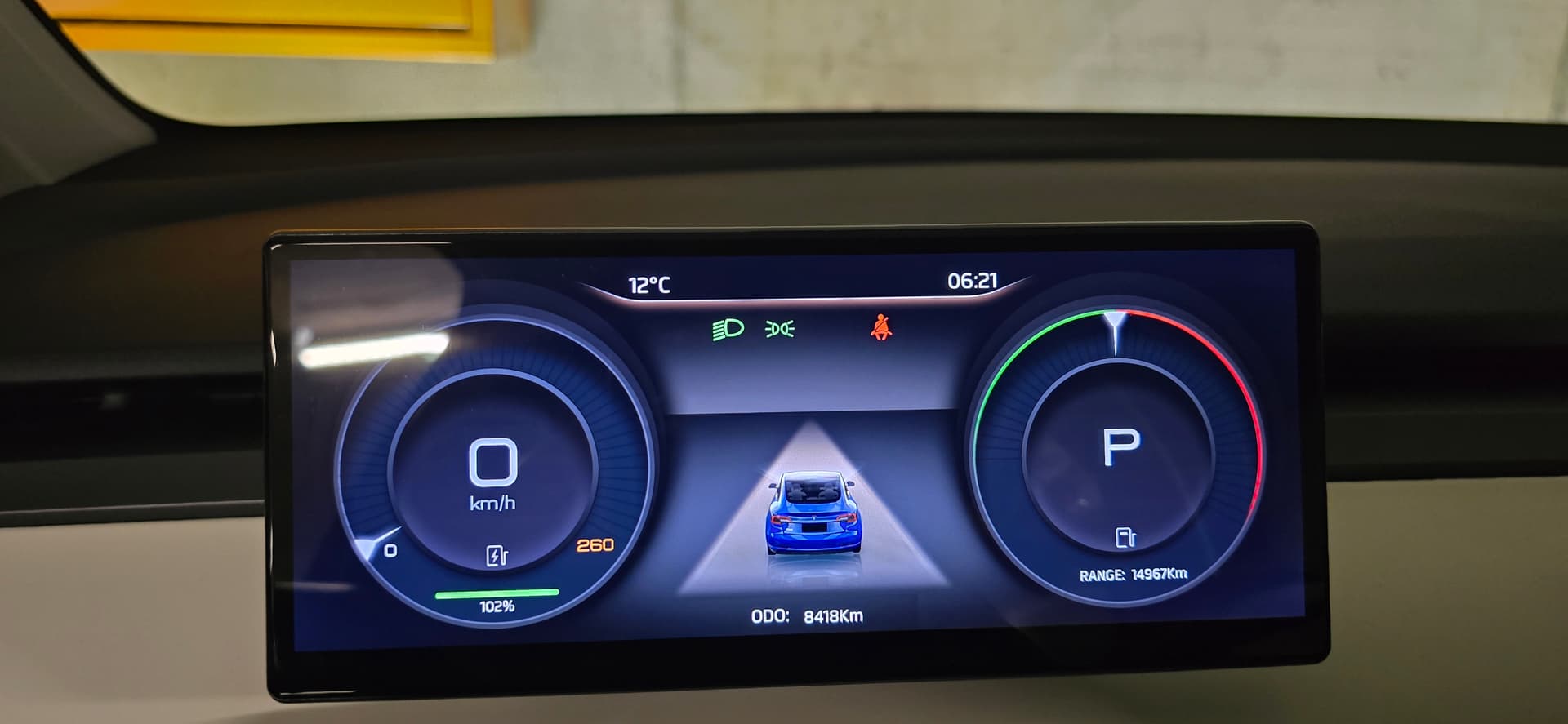

habe gleich nachsehen müssen, das Hansshow startet aber zeigt 102% und falsche Reichweiten.
War vorher aber auch immer anfangs falsch (Meilen statt km) und stellte sich dann nach kurzer Fahrzeit richtig. Mal sehen bei der nächsten Fahrt.
Und ja es hilft jetzt nichts bei deinem Display, war nur Zwecks Abgleich genereller Änderungen :slight_smile:
Nachtrag: Die Werte bleiben falsch → warten auf Update
Akkuanzeige hatte max. Abweichung <1%

Edit: Ein Tag nach der Softwareaktualisierung auf 2024.20.1 musste ich feststellen, dass die Reichweite falsch angezeigt wird. Bei tatsächlichen Ladestand von 80 % zeigt das Gerät 102 % und 2013 km (?!)

Dann gab es eine generelle Änderunge. Bei mir (Hansshow F9) ebenfalls Ladestand und Reichweite (102% >10tkm Reichweite … wäre ein Traum :slight_smile: )
Sieht bei meinem 9" aktuell auch so aus
102% Akkustand mit einer Traum-Reichweite :slight_smile:
