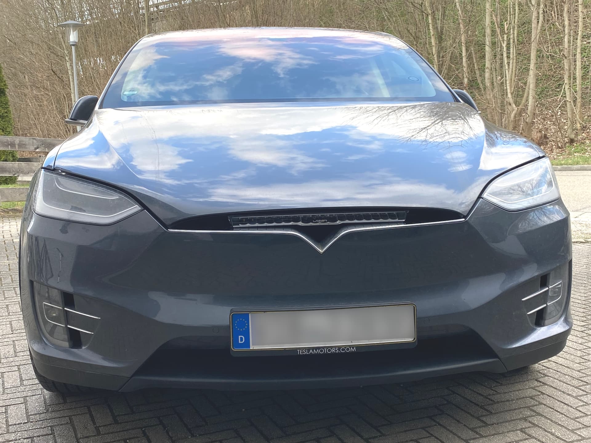

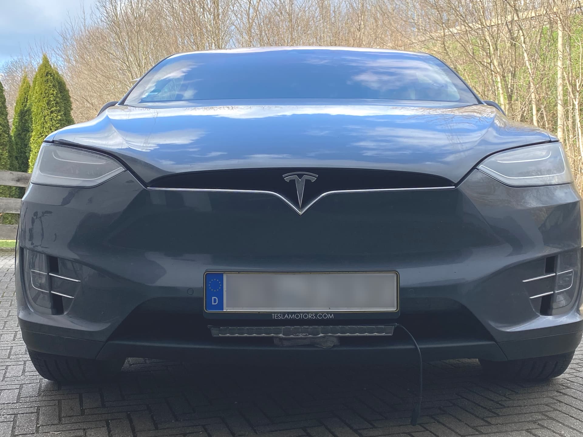

Moin,
nachdem ich schon lange mit dem Gedanken gespielt habe, in mein MX ein zusätzliches LED-Fernlicht zu montieren und mein bevorzugter Hersteller Lazer Lamps das gebogene Modell Glide auf den Markt gebracht hat, habe ich es mir einfach mal bestellt.
Was meint Ihr, Einbauort 1 oder Einbauort 2?

Hat mich echt gewundert dass das Licht so ohne weiteres dort rein passt. Das Tesla Logo ist ja nur mit 2 Schrauben von oben befestigt und ließ sich problemlos ausbauen. Allerdings schaut es ohne Logo irgendwie doof aus…
Zusatzscheinwerfer sollten so weit unten wie möglich montiert werden. Dann sind sie vor allem bei Nebel ein willkommenes Plus. Weiter oben montiert erzeugen sie eine weiße Wand und bewirken das Gegenteil.
Je näher am Boden, desto besser. Nur bei guter Sicht wäre es egal, ob oben montiert oder unten.

Das Ding ist echt schön schlank, habe gerade Maß für einen gedruckten Halter genommen.

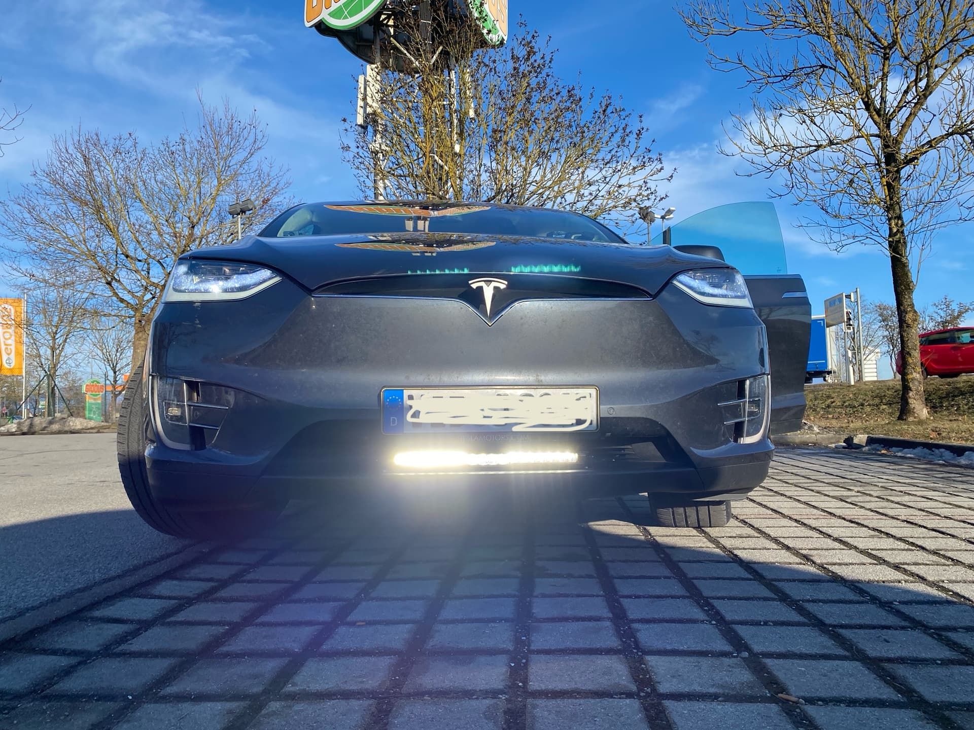

Ich habe die LED Leiste jetzt erst mal unten beim Lufteinlass hingeschraubt und getestet.
Für die Ansteuerung der Leiste entwickle ich gerade mit einem befreundeten Ingenieurbüro eine Lösung.
Den ersten Test könnt ihr hier sehen, die Leiste ist noch nicht ausgerichtet. Wir haben zur Testzwecken derzeit eine leichte Ein – und Ausschaltverögerung eingebaut (man sieht also zuerst für 0,2 Sekunden das normale Fernlicht und danach dann zusätzlich die LED Leiste).
Weitere Infos folgen natürlich noch.
Toll gelöst, gefällt mir. Ist das mit einer ABE der Zusatzleuchte erledigt oder muss man es eintragen lassen ?
Muss man nicht eintragen, dort gibt es das Prüfzeichen drauf. Und bei der von mir verbauten Version sind zwei Leuchten in einem Gehäuse verbaut, es dürfen nämlich immer nur zwei Fernlichter zusätzlich geschalten werden.
