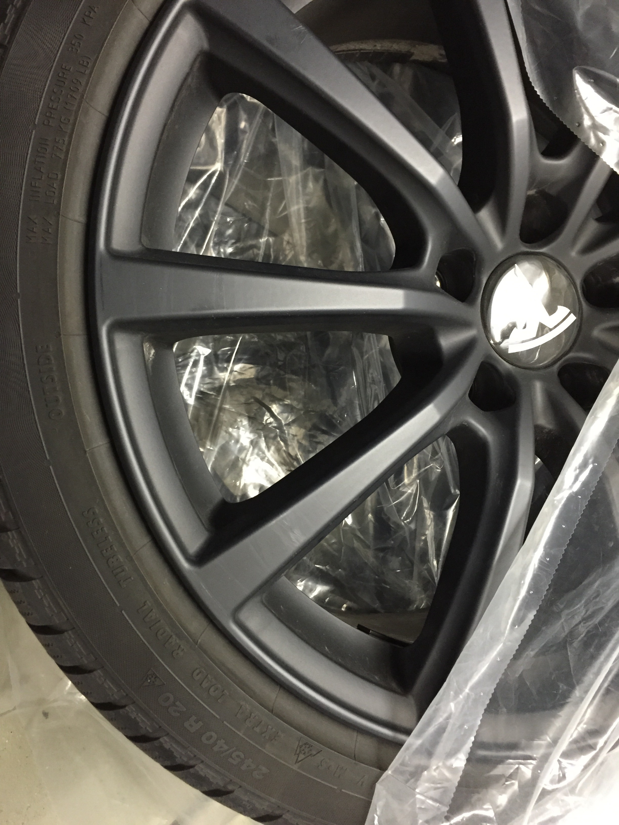

@modenmorek
Sind 245/40 20

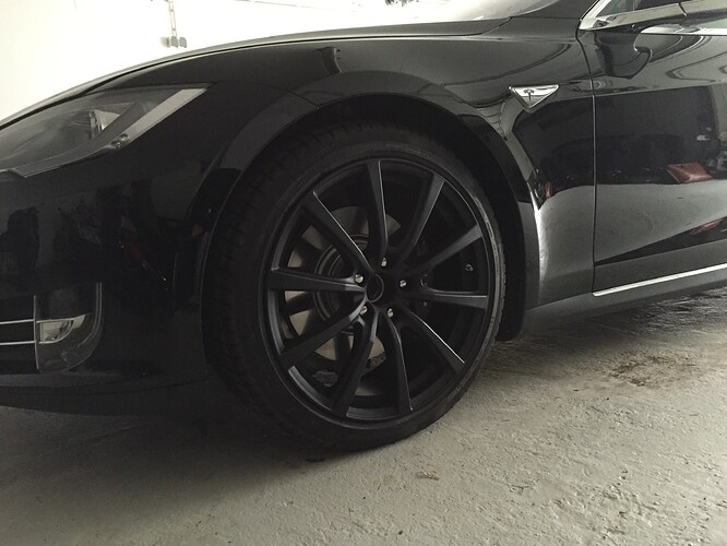

Hier nochmal montiert

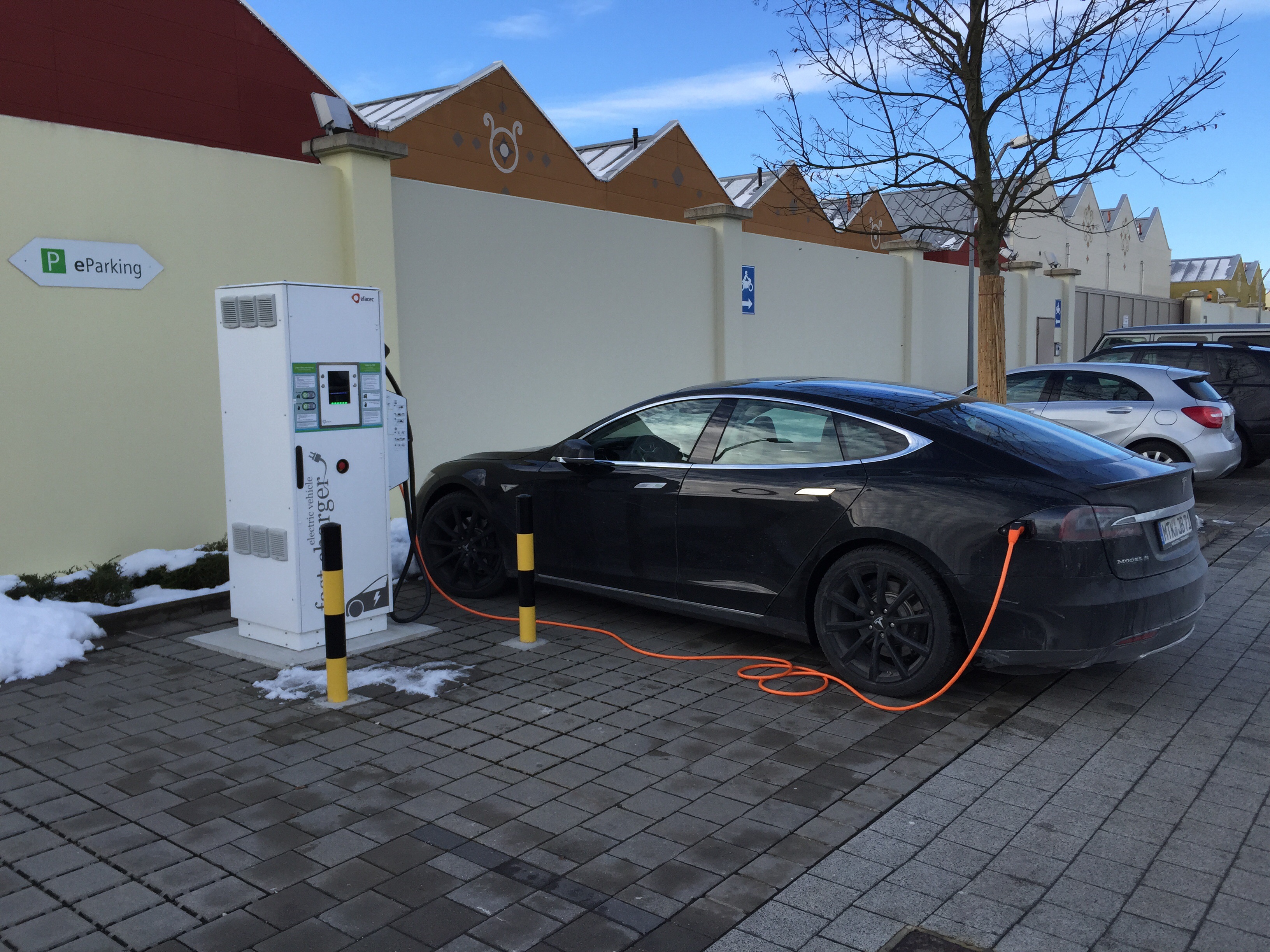

Da war jemand im Ingolstadt Village :wink:
Schöne Felgen :mrgreen:
Hallo Michael,
deine Felgen gefallen mir. Ich konnte leider keinen Preis finden. Wieviel hast du bezahlt?

Vielen Dank, sehen sehr gut aus.
Danke. Habe mich erkundigt: Kostenpunkt 50 €/Stück (brutto).
