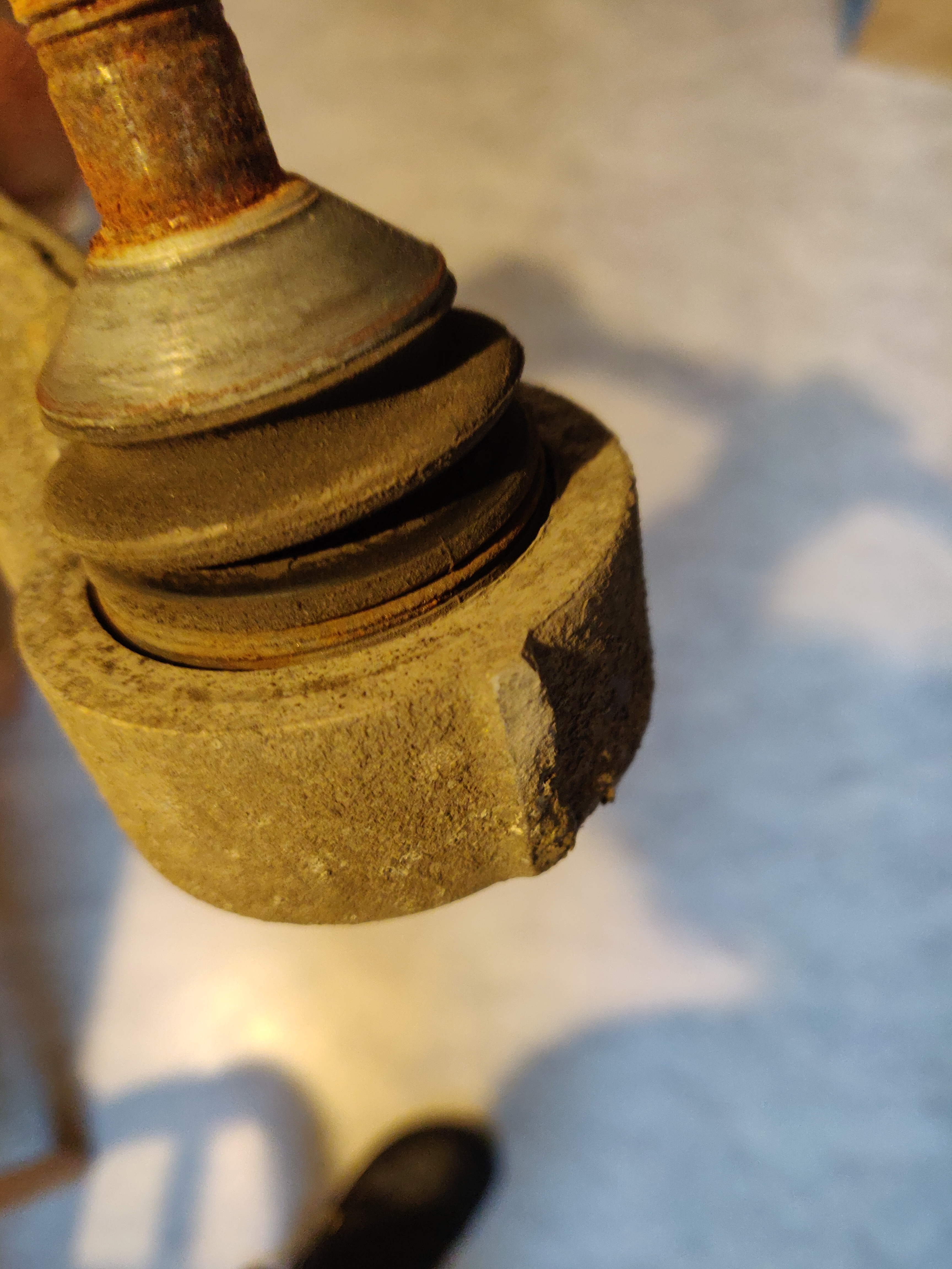

so, nun hat es meinen auch erwischt.
Das Ganze hat sich am Meisten beim durchfahren von Schlaglöchern mit Schrittgeschwindigkeit oder leicht darüber bemerkbar gemacht, bei höheren Geschwindigkeiten hat man nichts gehört, sehr trügerisch.
Wenn man nach der Tesla-Teilenummer sucht, bekommt man den Triscan 850081504 angezeigt, z.B. bei ATP: TRISCAN Lenker, Radaufhängung 850081504 günstig online kaufen
Der wird dort mit dem Gummi angezeigt, kann ich dann davon ausgehen dass das der Gen2 ist?
Wenn drin steht für AWD sollte es passen oder?
Ich selbst habe einen S75D EZ Mai 2017.

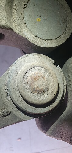

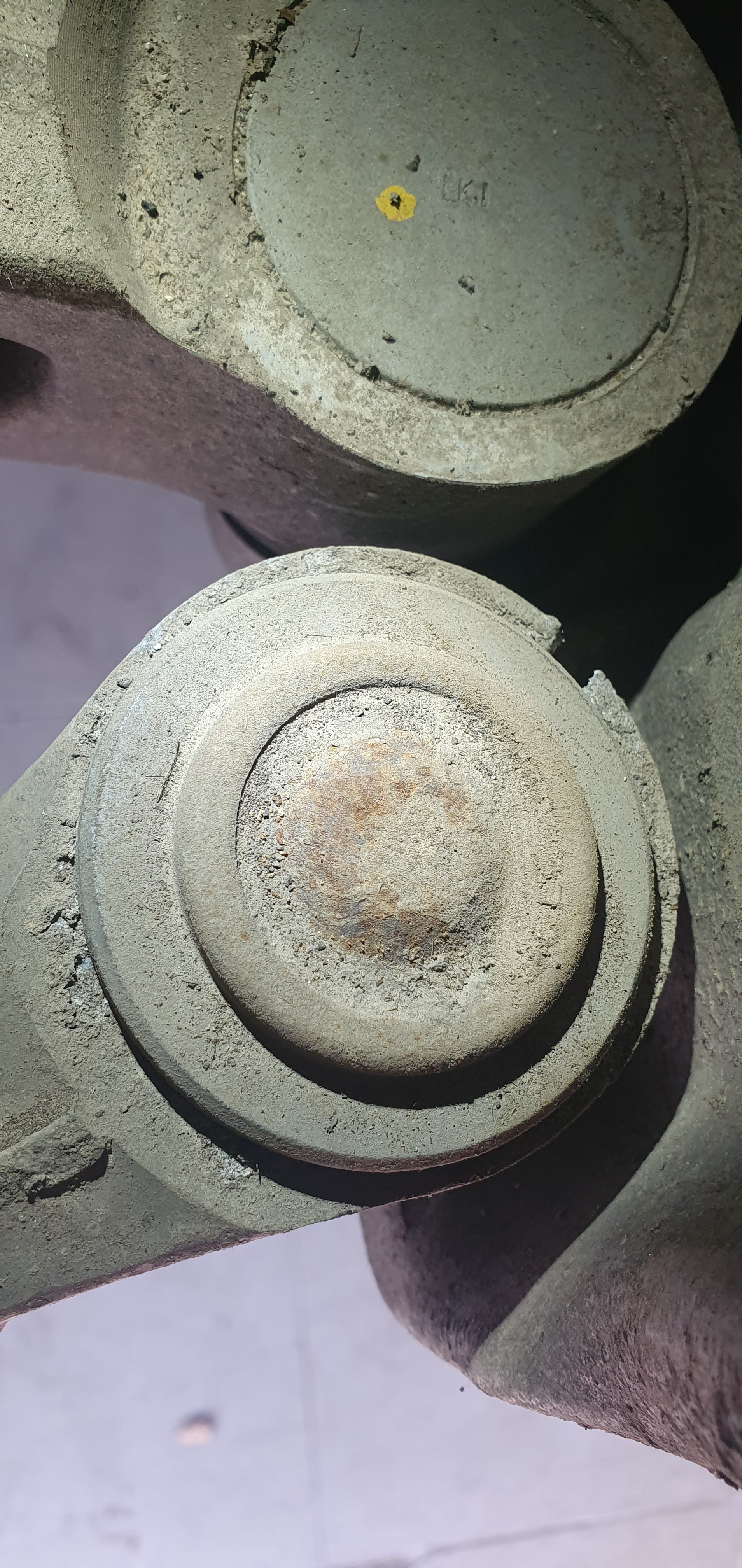

Hier noch zwei Bilder, aua:
Das darf eigentlich so nicht passieren. Ist da die Naht von der Gußform wo der Bruch verläuft? Du solltest sofort mit Tesla sprechen. Das ist Lebensgefährlich.
Kann ich noch nicht sagen, da wir ihn noch nicht ausgebaut haben.
Meinst Du ich erreiche da was bei Tesla?

Wenn ich aber das Teil so betrachte, dann könnte ich mir vorstellen, dass das kein Einzelfall ist und früher oder später weitere davon betroffen sein werden. Es ist ein Teil, dem man nicht ansieht, ob es morgen noch ganz ist, sprich bei einer Inspektion fällt das erst mal nicht auf, da es auf einmal bricht und sich nichts ankündigt. Des Weiteren ist es sehr versteckt, da man es nur bei einem bestimmten Lenkeinschlag erkennen kann. Wir hatten den Defekt erst entdeckt, nachdem das Auto das zweite mal auf der Hebebühne war und wie oben bereits erwähnt, man hörte es nur bei geringen Geschwindigkeiten, dass ist das was es mMn so gefährlich macht.

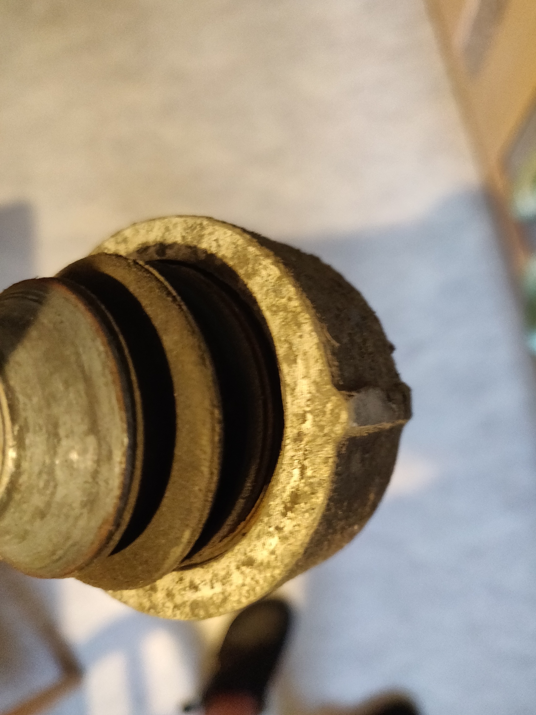

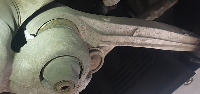

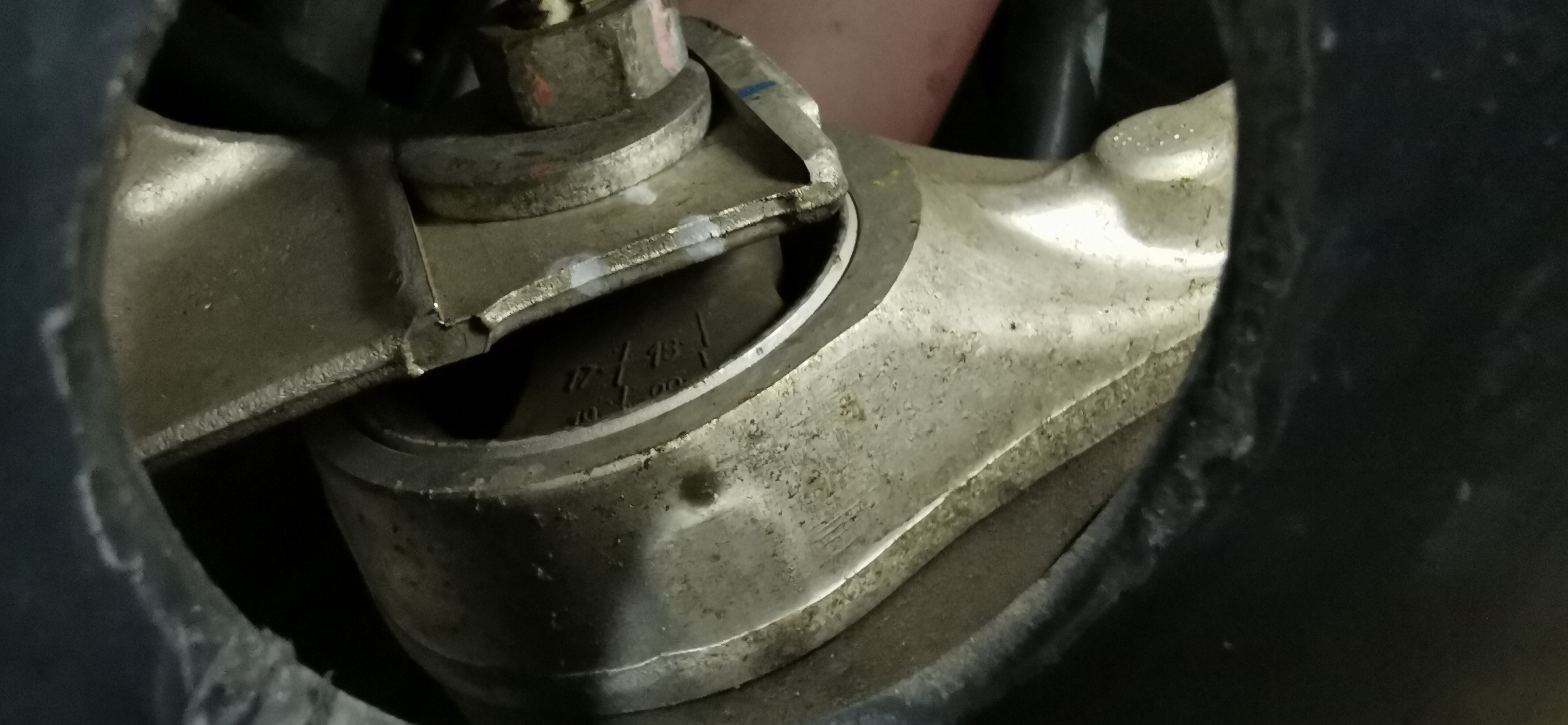

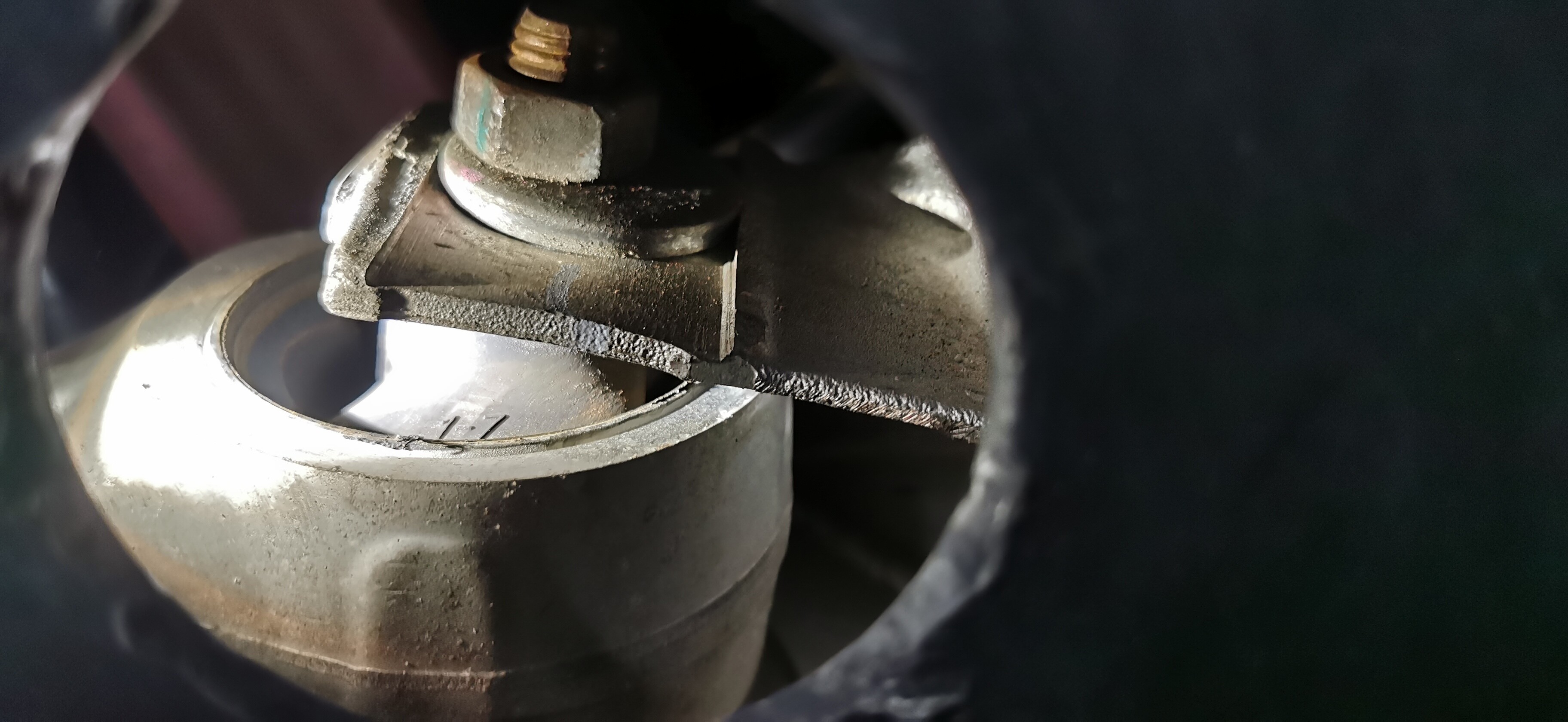

Ich habe mal Fotos von meinem alten Lenker gemacht, ist von vor Facelift.
Da ist genau die Gussnaht am Lenker zu sehen.

Der ist außen hervorragend- innen kommt es zu Feuchigkeitseintritt.
Die Gussnaht is größer als der der Durchmesser des Kopfes. Es gab auch das exakte Gegenteil und das sind die Chargen die langfristig eine Sollbruchstelle aufweisen.
