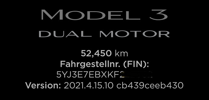

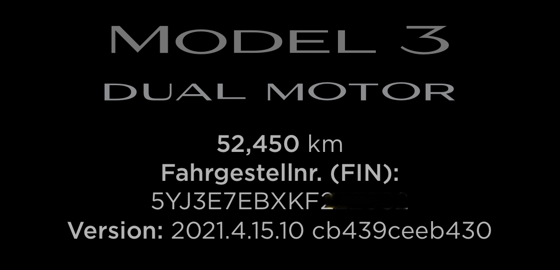

Auf welchem Softwarestand bist du jetzt? Deine Info ist nicht auf dem neuesten Stand :wink:
Falls die Frage an mich gerichtet war: 2021.4.15.10
Steht hinter der .15 tatsächlich noch .15.10?
Bei Mir hört es nach der .15 auf.
