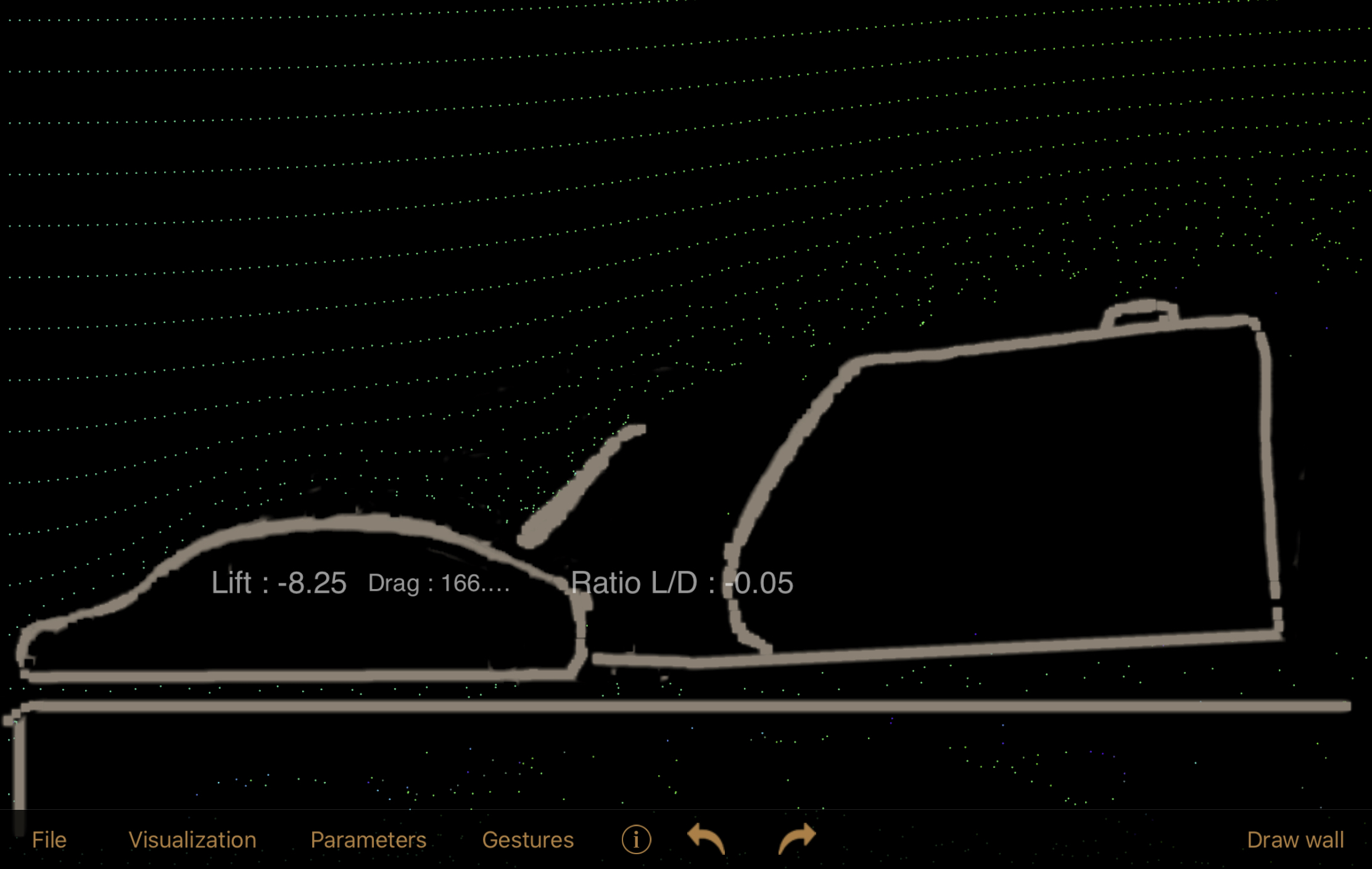

Die Position am Heck war immer schlechter als die Position auf dem Dach.
Diese überdimensionierte Spoiler war beste Ergebnis. Alle anderen Versuche an dieser Position lagen bei Drag 169-170.

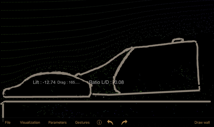

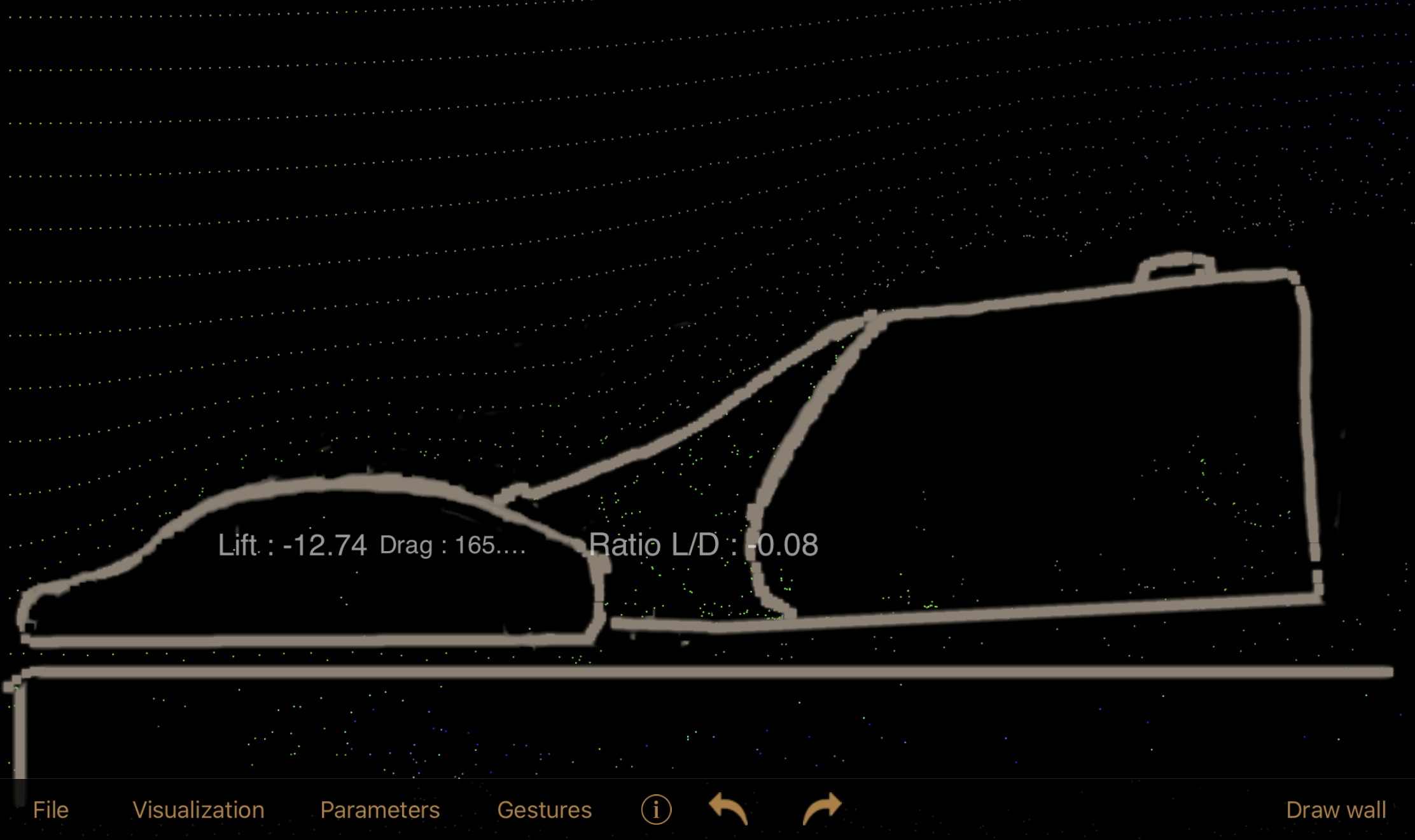

Schon seit ewigkeiten schwierrt mir eine Idee im Kopf rum.
Man nehme:
Eine hochelastische, gummiartige und durchsichtige Folie.
Diese spannt man man vom Kofferraumdeckel bis zum Wohnwagendach, so dass sich kofferraum, deichsel, wohnwagenfront quasi unterhalb der Folie befinden.
So gäbe es gar keine verwirbelungen mehr zw. Auto und wowa…
@Sephe:
Wenn’s nur so einfach wäre :wink: .
Ich glaube dort konnte innen Unterdruck erstehen… :scream:
@TeslaBo:
:heart:lichen Dank für’s versuchen :bangbang:
Vermutlich ein Überdruck. Über der Folie dürfte es schneller strömen als unterm Auto/unterm Gespann.
(längerer Weg oben, newton’sche Axiome…pipapo)
p(ges) = p(dyn) + p(stat)
Bitte sehr:
Gar nicht mal so schlecht. Aber bitte nicht umsetzen!

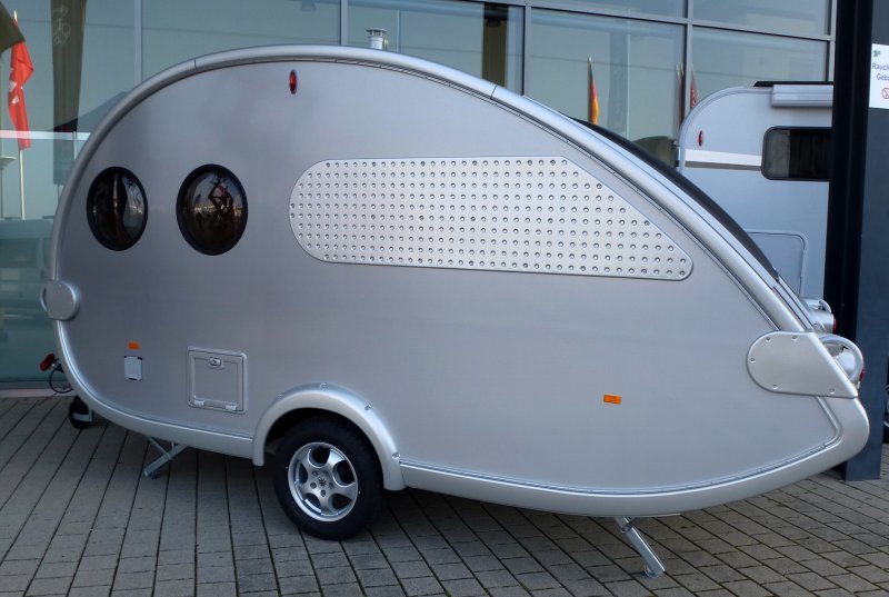

Noch etwas weiter vorne am Dach befestigen, und hinten am WW so eine sich allmählich zuspitzende „Zigarre“ (im Stil des Heck vom Opel Raketenwagen), und wir würden was haben :rofl: .
Zigarren- oder Tropfenform ist wohl am sinnvollsten fürs Model 3.

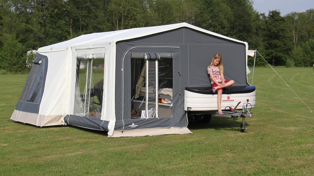

Es gibt auch noch Zeltanhänger.

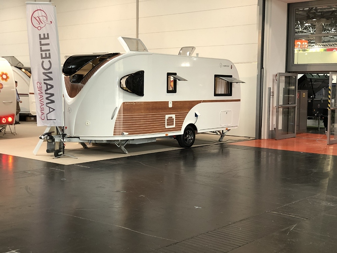

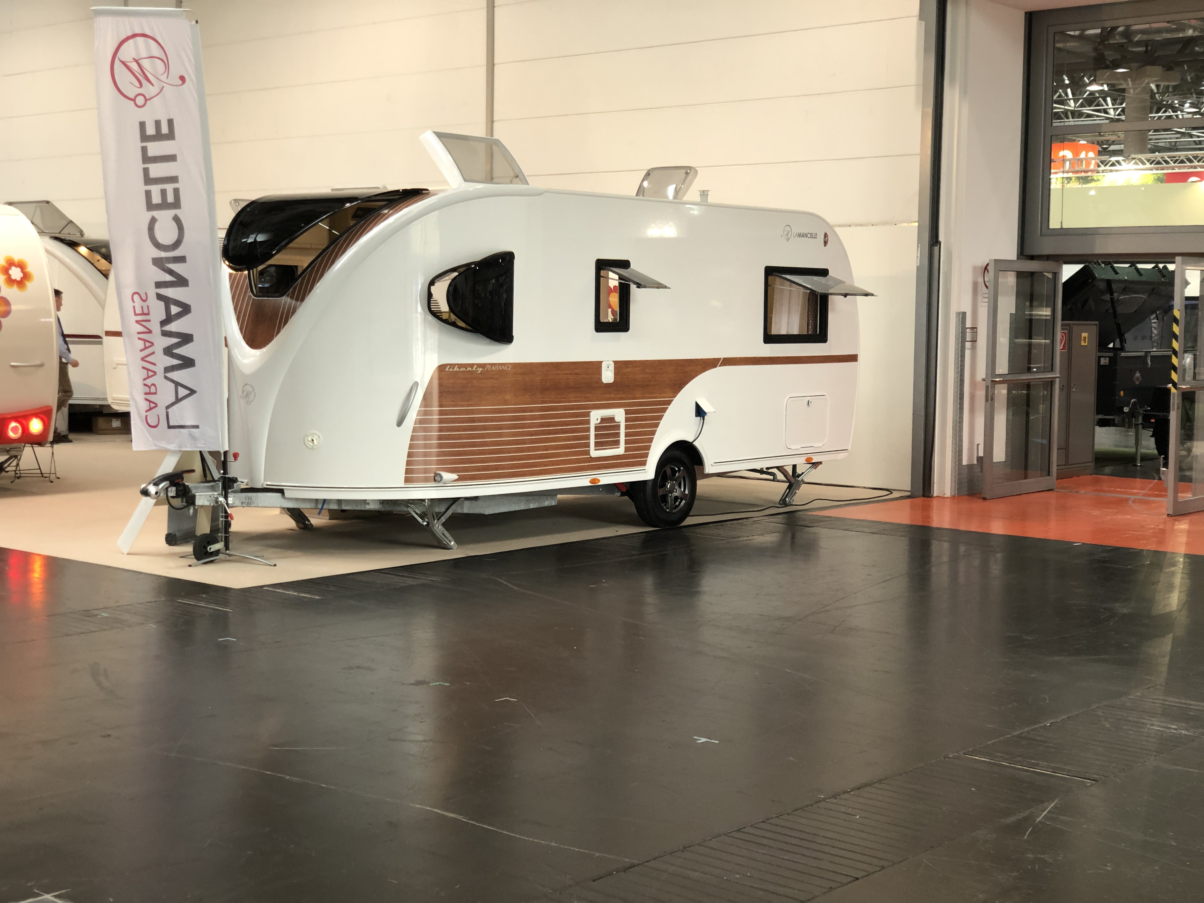

Hi,
der da:
sieht etwas skurril aus.
Um welches Modell handelt es sich, @jekruege :question:
Google Rückwärtssuche ergibt das hier.
Hier steht es an der Werbefahne
Hatte ich auf der Düsseldorf Caravan Messe gesehen.

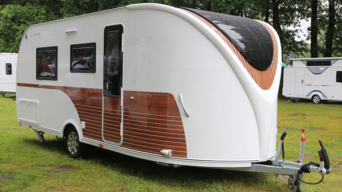

@tillg:
:heart:lichen Dank :bangbang:
@jekruege:
Gut, daß die in das von dir gezeigte Bild seitliche Fenster zugefügt haben, denn das hier:
sieht mMn nicht unbedingt gemütlich aus.
