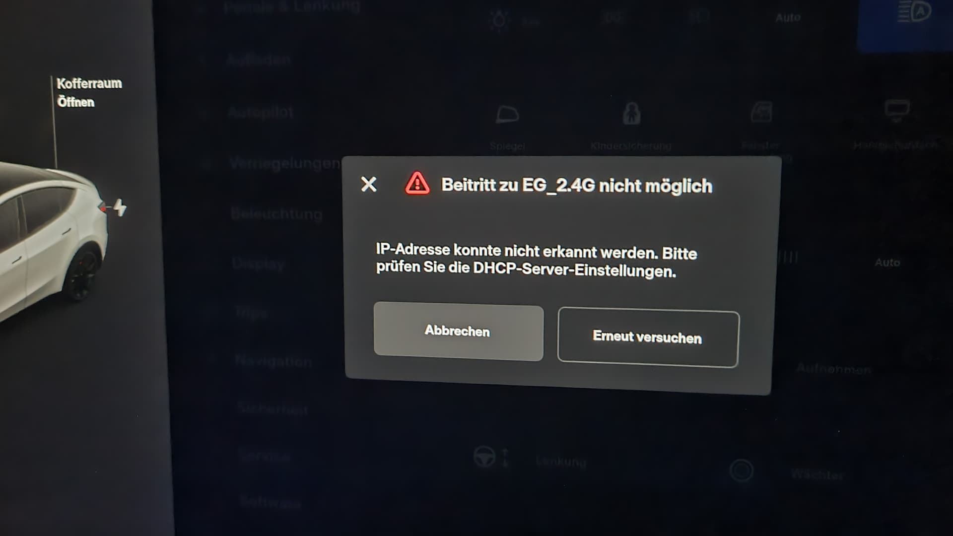

mein Myp aus 09/22 verbindet sich nicht mit WLAN. Nach nun 6 Wochen habe ich immer noch SW 2022.23.
Habe schon einen Repeater neben dem Auto platziert. Auch der Hotspot mit Handy funktioniert nicht.
Bekomme immer die Meldung, dass er die IP nicht erkannt hat und ich soll die DHCP Einstellungen prüfen.
WLAN ist 2.4G auf Kanal Empfang.
Kennt das jemand? Reboot half nicht.

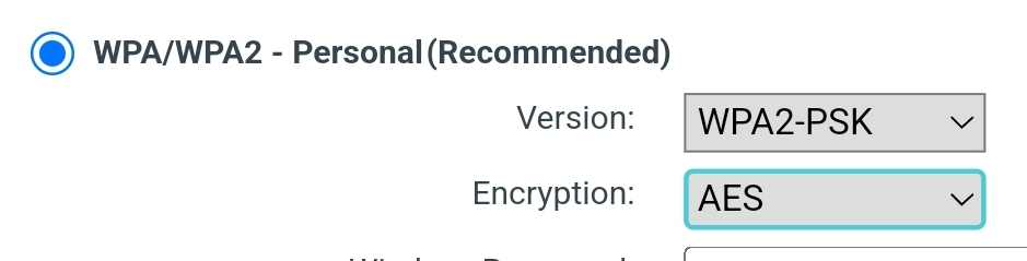

Benutzt du WPA3?

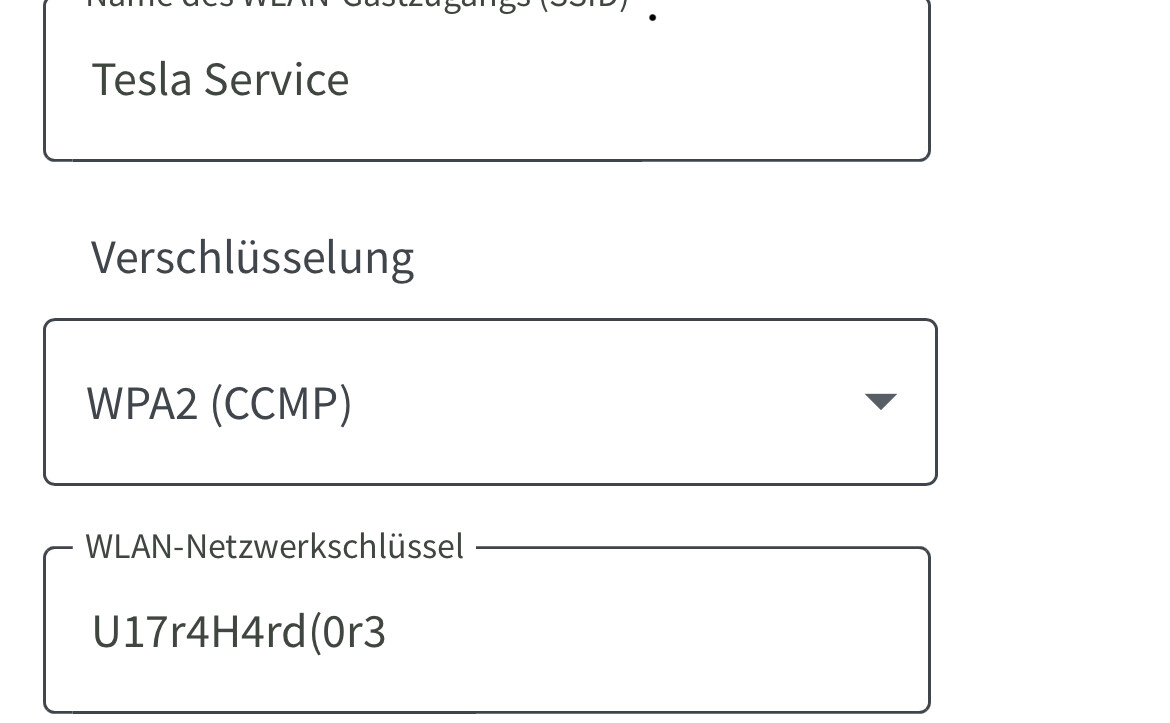

richte Dir mal ein Gast-WLAN mit WPA/WPA2 Verschlüsselung ein und versuche damit die Verbindung, wenn Dein Router ein Gast-WLAN anbietet.
Grüße
Oliver

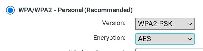

Nutze WPA2.

Kanal 11. Mit Guest WLAN und Repeater geht es. Danke.

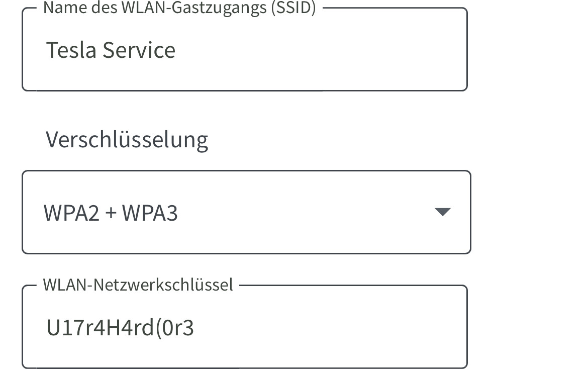

Früher ging jeder Tesla selbstständig in meinen Gast Zugang, funktioniert auch nicht.

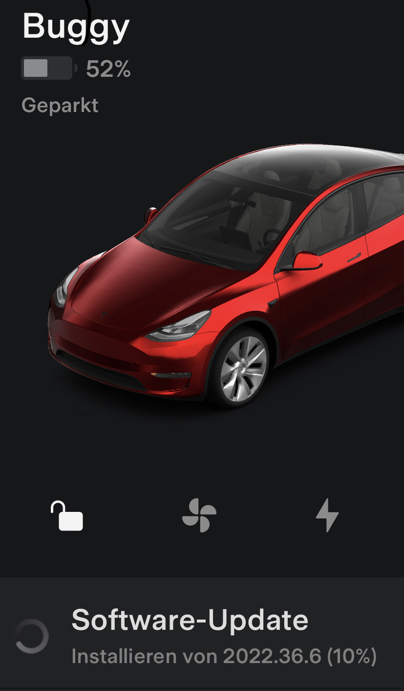

@oroessel danke, geht jetzt doch endlich
So einfach wenn’s dann wieder läuft👌
Das Passwort musste ich zwar manuell eingeben, aber :white_check_mark:
Solange wie das Update heute läuft😉, bekommt der morgen vielleicht einen neuen Namen.
