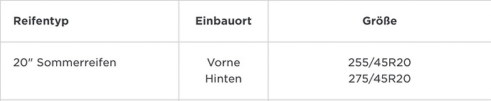

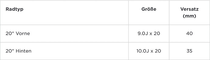

Gemäß Tesla Model X Manual reden wir von:
Kann man diese Werte auch für die Winterreifen übernehmen?

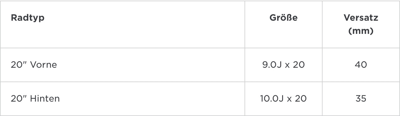

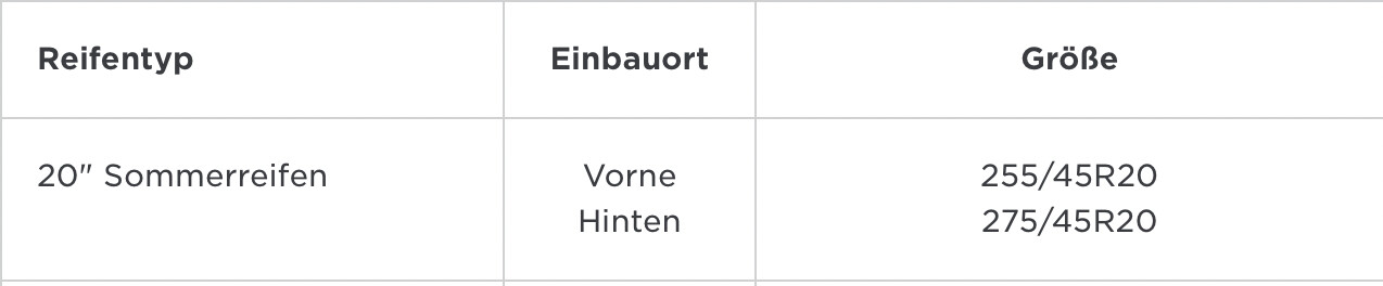

Hier noch Mal die aktuellsten Tabellen:
Vielen Dank! So es ist nur ein Fehler in einer Tabelle, richtig?
Ja. Ich denke der Fehler liegt in der Tabelle für Variante/Version. Solche Fehler findet man sehr häufig in den Unterlagen.
Was in der COC steht muss doch verbindlich stimmen, oder? Das wären die bekannten Größen, und auch so wie in der neuesten Tabelle gepostet von @eivissa und vorher auch von @jirijanata
Ja, sollte. Auch da hatten wir in den letzten Monaten / Jahren einige Korrekturen.
In einer Tabelle steht 285/45 und in andere 285/40. Richtig ist 285/40. Du hast die richtigen Reifen bestellt.
Jap, 40er stimmt und steht so auch im COC von unserem.
