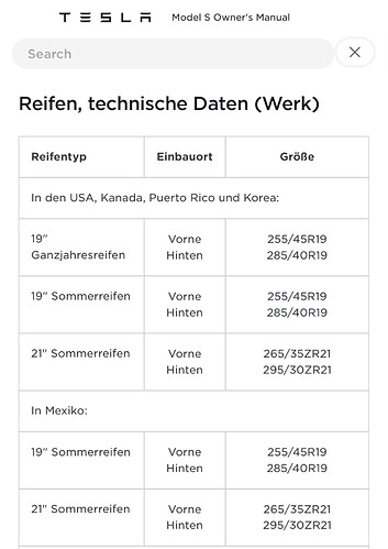

Man weiss das ganz genau - es ist im Benutzerhandbuch.
https://www.tesla.com/ownersmanual/models/de_us/
19“ Möglichkeiten sind hier zusammengefasst:
hast du da auch was für Europa gefunden?
USA kann ja durchaus mal abweichen.
Gibts da wo einen aktuellen Faden oder Infos?

Ich hatte im Handbuch etwas von:
Vorne: 255/45/19 oder 265/35/21
Hinten: 285/40/19 oder 295/30/21
gelesen. Deshalb wundere ich mich über Aussagen wie vorne und hinten die selbe Größe. Das müsste das ESP doch in helle Panik versetzen :innocent:
255/45 und 275/40 bzw 285/40 haben praktisch gleichen Abrollumfang.
Und da bei Tesla die Achsen ja keine mechanische Verbindung haben seh ich das komplett unkritisch
