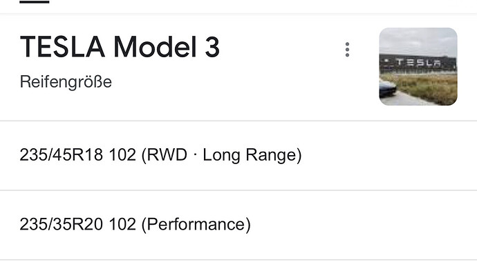

Kann mir jemand die exakten Daten vom Auto bzw der Reifen und Felgen nennen?

Finden tut man hier genug wenn man will. Da schließe ich mich meinem Vorredner an . Die Frage die man sich stellen muss : Welches Model hast bestellt ? Performance M3 kann keine 18" Winterreifen fahren , sondern nur manche 19" oder 20" . Ist es ein LR oder SR + gehen auch 18" .

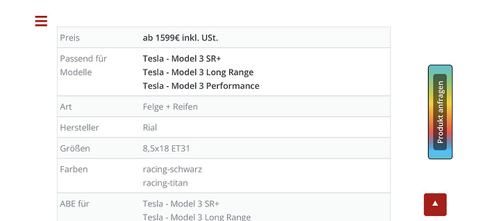

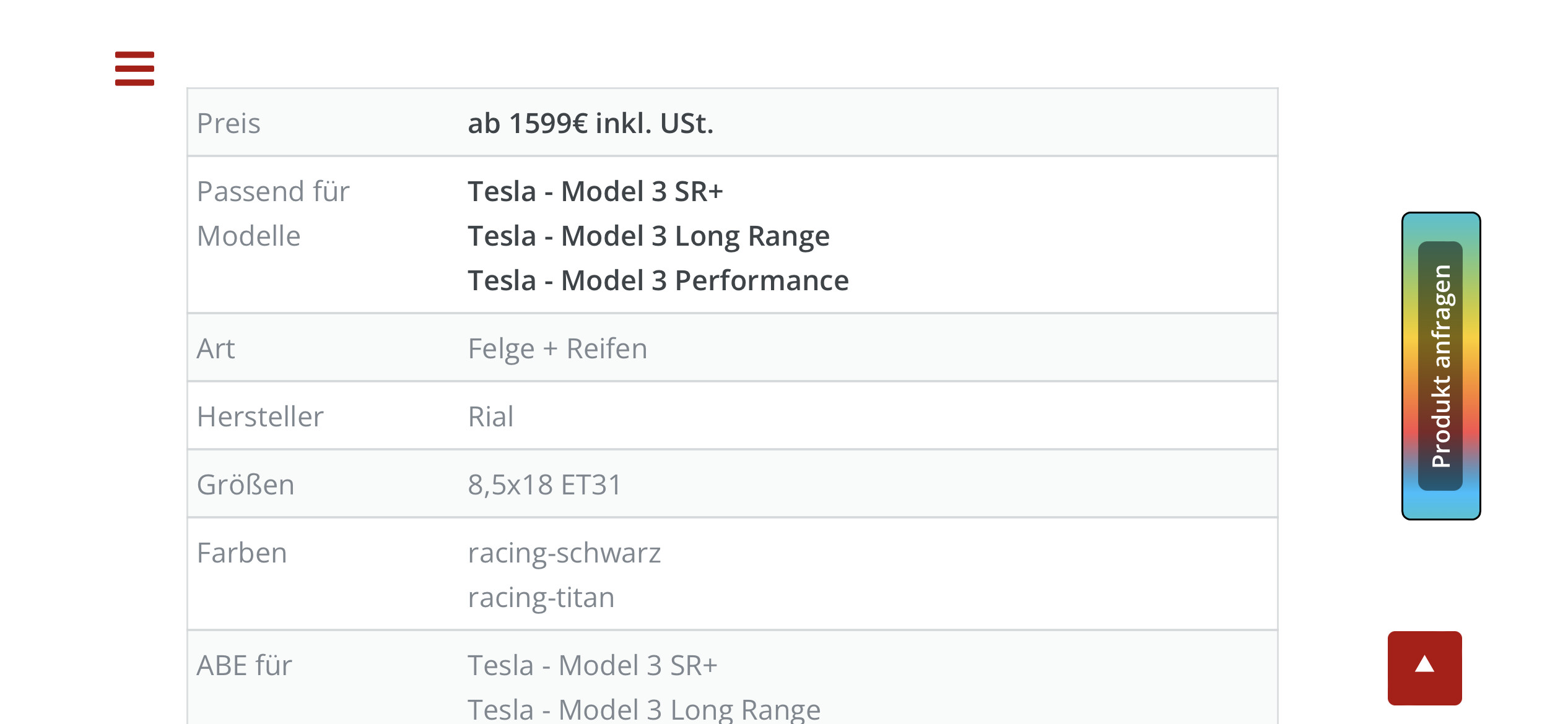

Reifen Reber bringt doch jetzt Mitte September 18" Reifen (Kompletträder) für den Performance raus. Die hab ich mir im übrigen auch für meinen neuen bestellt, da ich im Winter keine 19er oder 20er Schlappen brauche, geschweige denn will.
Edit: Hier der Link https://www.reber-reifenhaus.de/tesla/produkte/94/tesla-model-3-rial-lugano-18-konkav-komplettradsatz-exklusivrad/

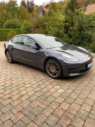

Möchte mir auch Winterkompletträder zulegen. Es sollen die Alutec Monstr 19" Bronze sein.

Habe jetzt bei RSU zugeschlagen, Alutec Monstr in Bronze mit 235/40R19 Winterreifen, komplett montiert inkl Cup Ble… Tip Top, versandkostenfrei innerhalb einer Woche geliefert… 1800€
