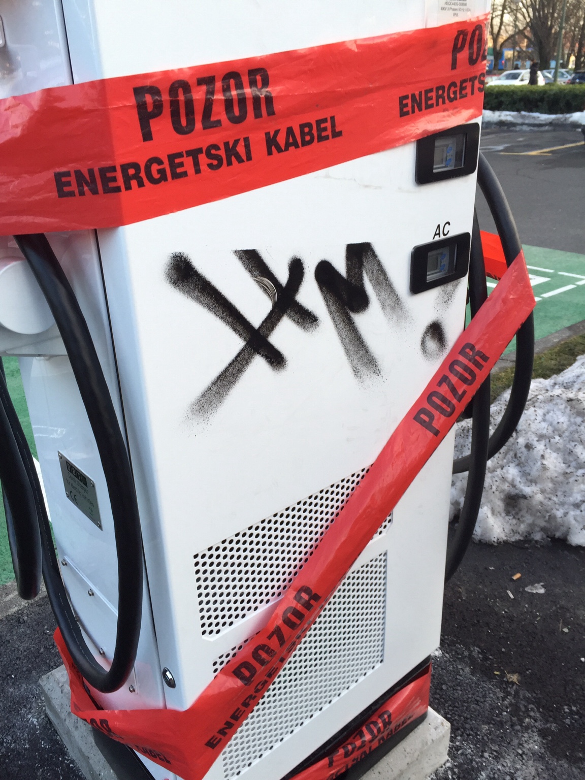

Zurück zu Ladestationen. Die 1. öffentlich zugängliche CHADEMO in Zagreb ist noch nicht angeschlossen aber schon ‚individualisiert‘ [emoji49]

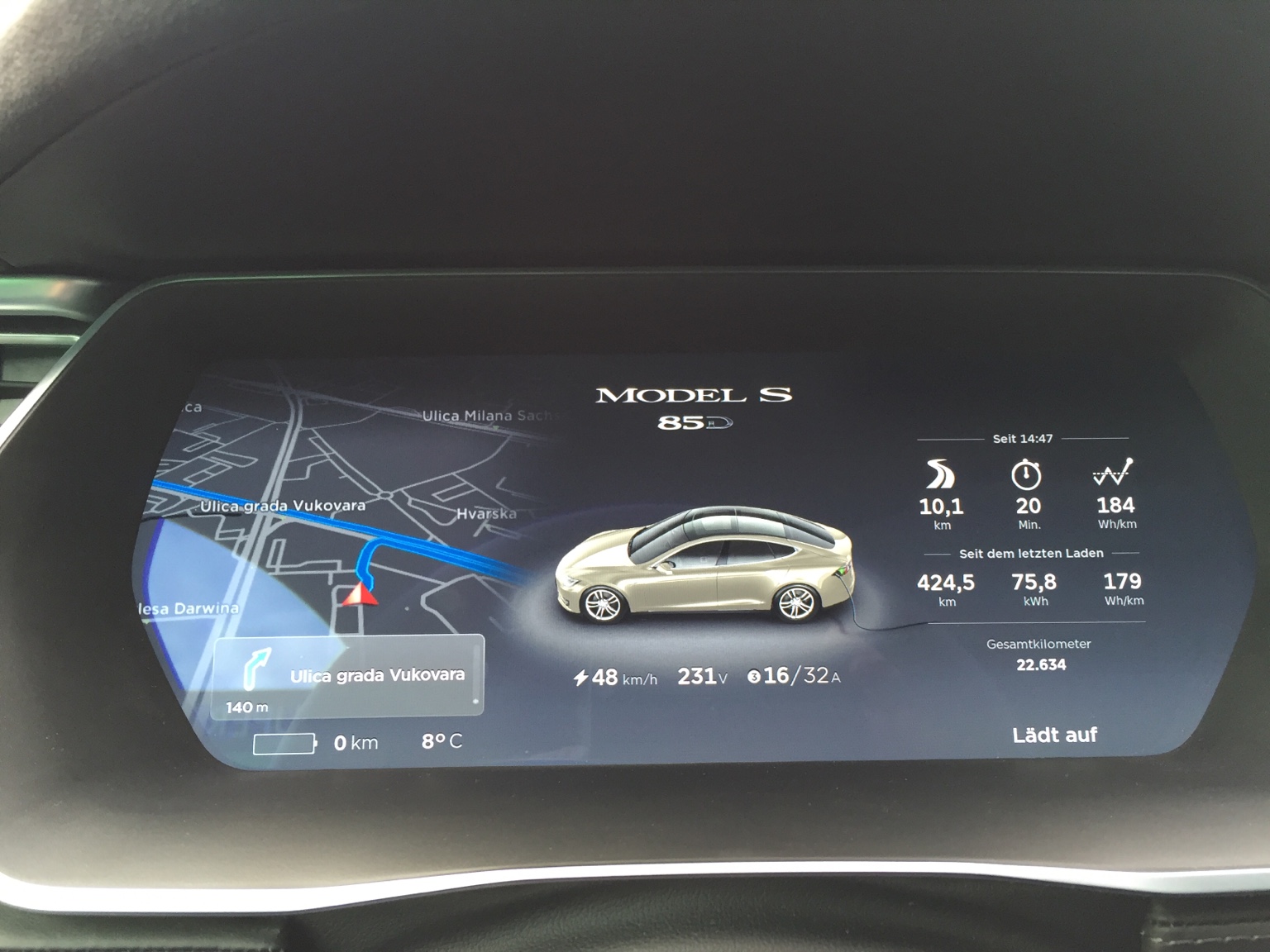

Mußte heute mal wieder zwischen Split und Zagreb Omnibus-surfen, da der SUC Senj auf dieser Route keinen Zeitgewinn bringt.
Dennoch, fast hätte ich es bereut nicht den Umweg an die Küste und Zeitverlust von 1,5-2h in Kauf genommen zu haben. Denn es wurde wegen niedrigen Temperaturen ziemlich knapp…

Fakt ist: Die Model S Reichweite wird im Range mode mit steigender Release no. immer besser! Ich hatte auf einer Teilstrecke heute (in der Lika) auch Temperaturen um 0*C und ca. 150km keinen Windschatten. Wobei ich bergauf 90-95km/h fuhr und auf flachen Abschnitten den AP auf 110km/h hielt.
Bei verhaltener Fahrweise im R.M. gibt die Batterie des 85d eigentlich immer 78,6 KW/h ab.
Natürlich wäre ohne vorausfahrenden Bus auf den letzten KM der Range Extender im Rechten Fuß aktiv geworden. [emoji851]
Dann hätte ich es bereut, nicht den Umweg über SUC Senj genommen zu haben. Denn nichts belustigt die anderen Fahrer auf der kroatischen Autobahn mehr als ein mit 70-80 dahinschleichender Tesla.

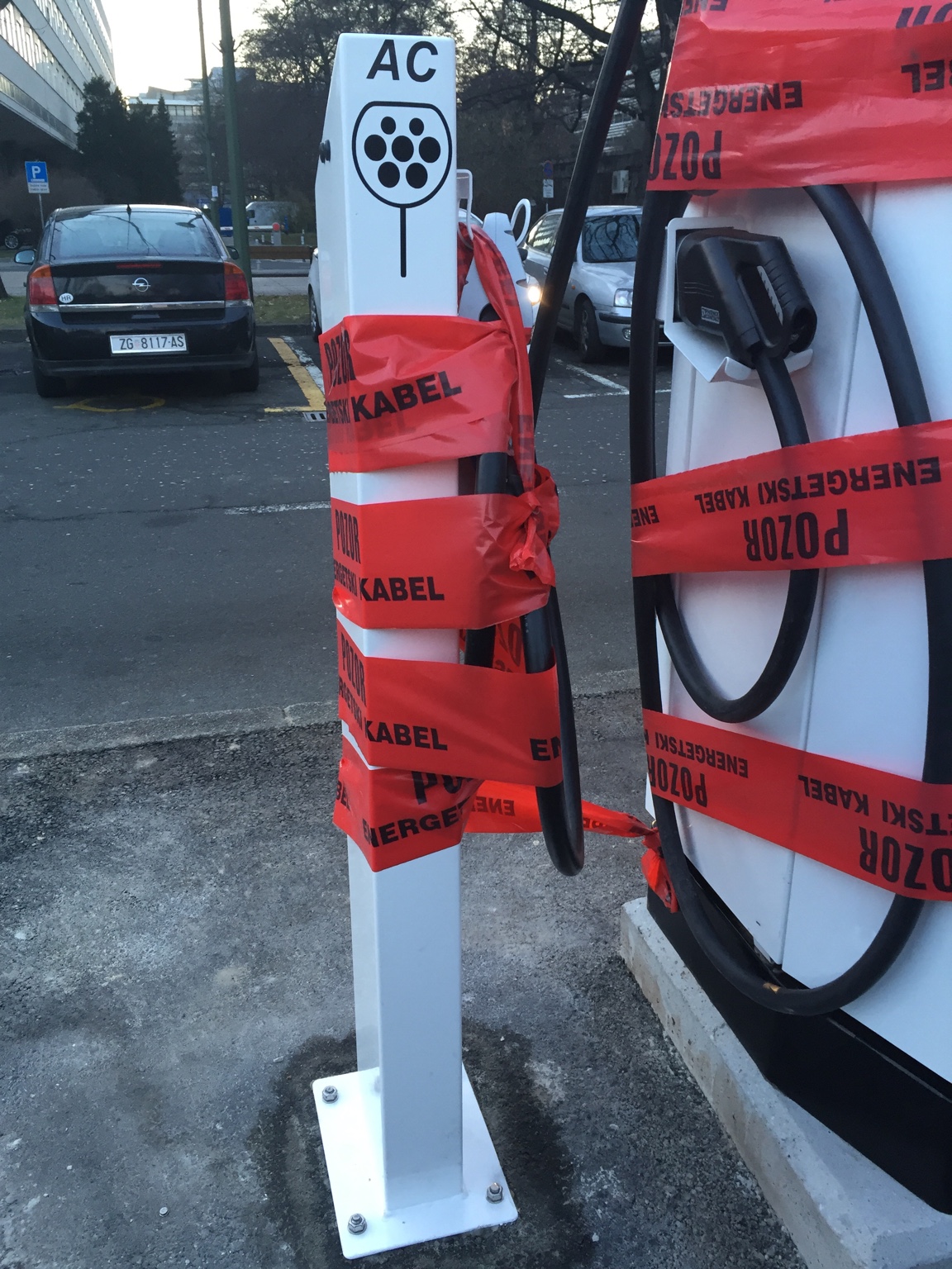

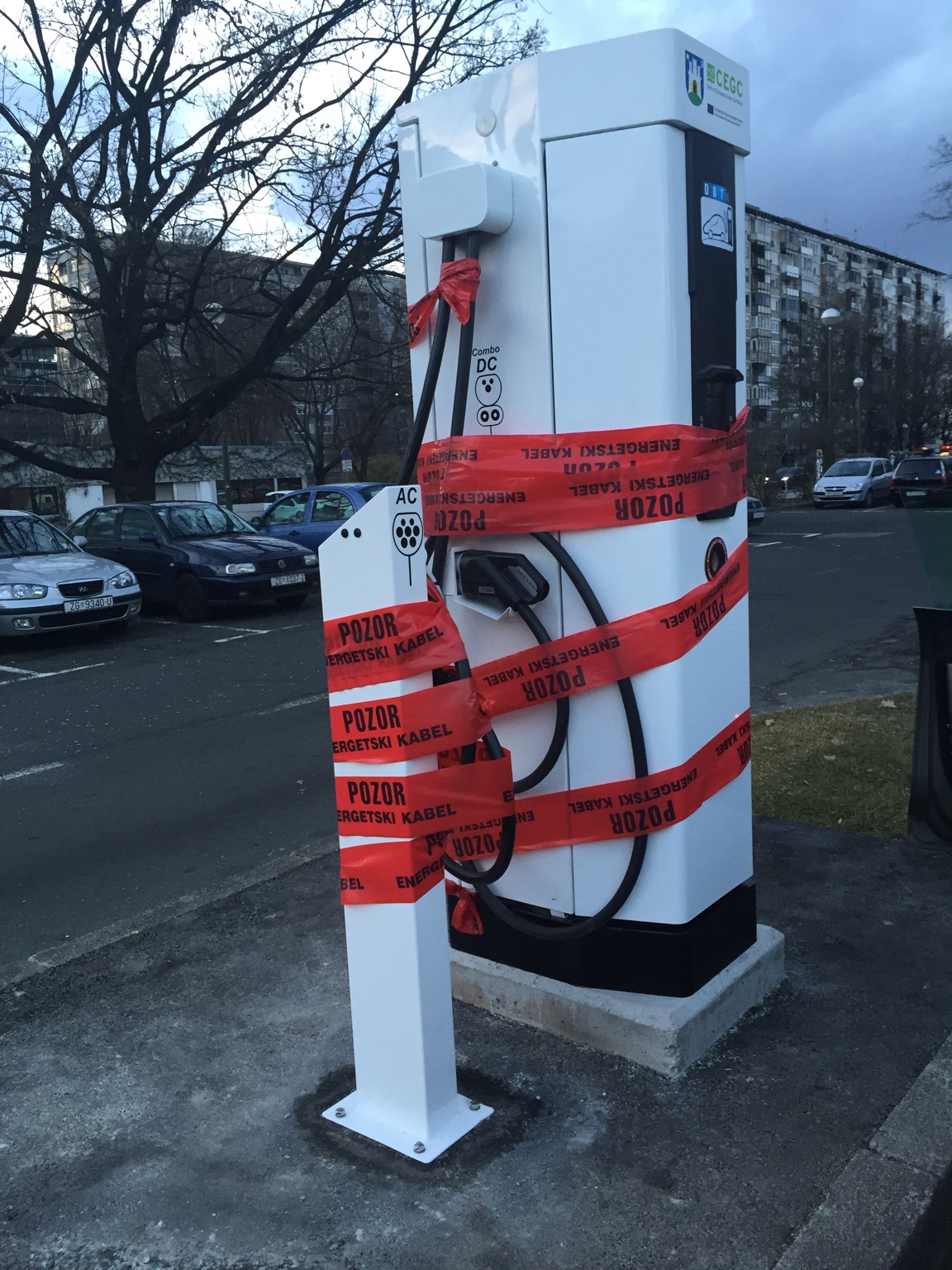

CHAdeMO vor Stadtverwaltung Zagreb macht Fortschritte. Jetzt gibt’s schon eine Nebensäule als Kabelhalter. [emoji15]
Sollte bis zum Sommer klappen…

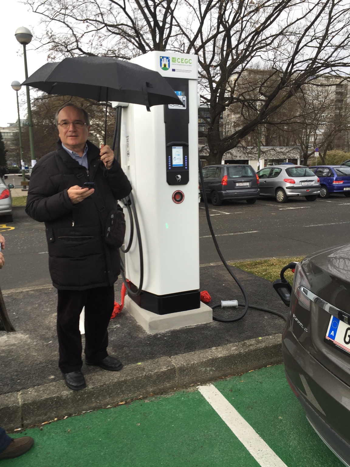

Heute hat mich der zuständige Herr von der Stadtverwaltung Zagreb angerufen. Die Tripplecharger sind seit 4 Wochen betriebsbereit, man warte aber auf die Betriebsgenehmigung.
Zugleich wurde ich gebeten zu Testzwecken vorbeizukommen, falls ich Zeit und Lust hätte. Ein vorheriger Probelauf mit Renault Zoe an AC sei gut gelaufen aber
Ein Model S konnte nur mit 7kW(einphasig) laden. Dieser Tesla hatte keinen Chademo Adapter dabei. Auch CCS wurde noch nicht getestet.
Ich hab mich gern bereiterklärt und der Testlauf ergab auch bei mir nur 7kW an Typ2. Mit dem Stationseigenen Kabel. Eine Steckdose für Typ2 Fremdkabel hat die Ladesäule nicht.

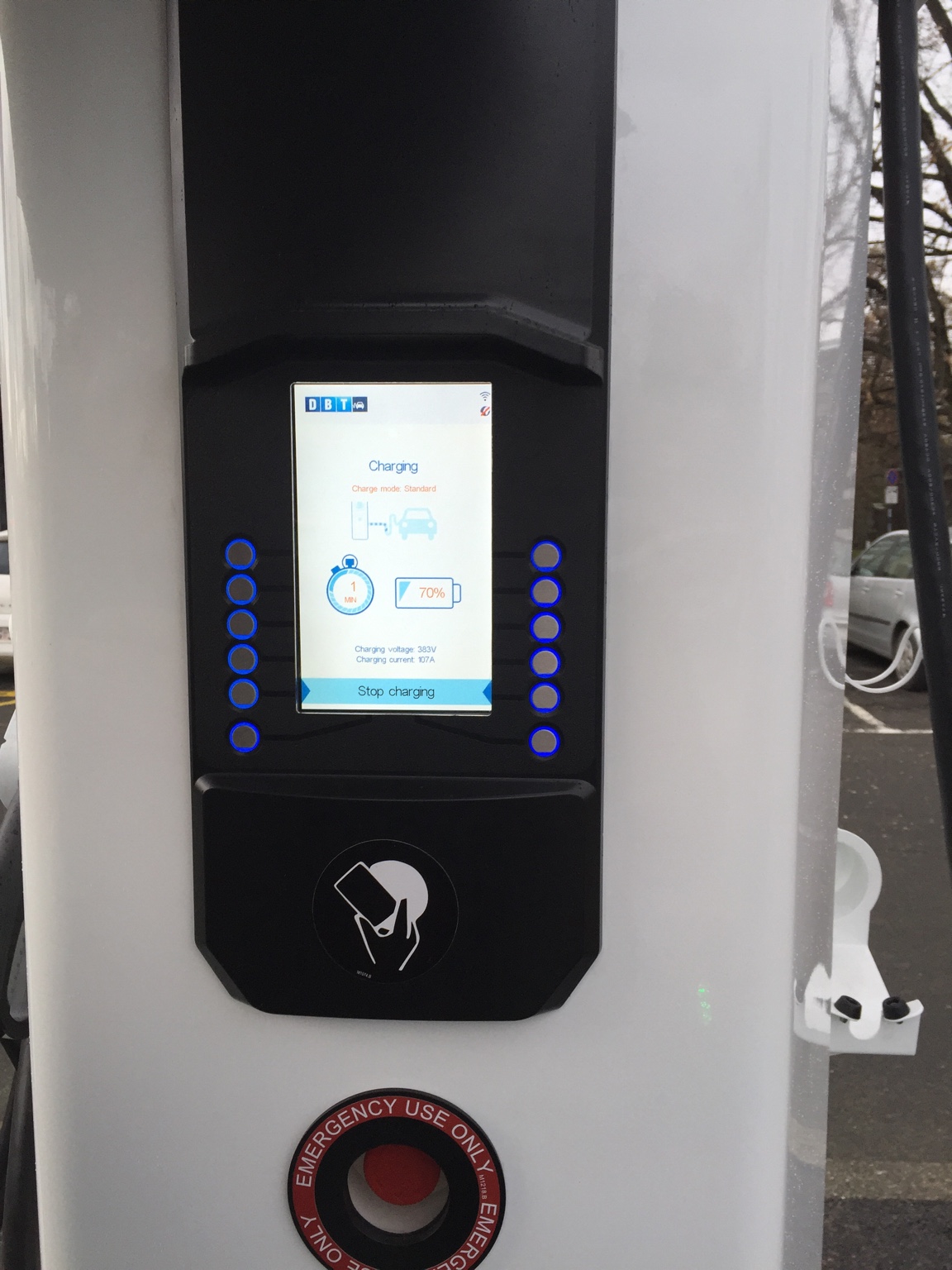

An Chademo ging 41kW bei Batteriestand 70%. Die angegebene Leistung bis zu 44kW sollte vorhanden sein.
Der Installateur will mit dem Hersteller abklären warum die Teslas an AC nur auf 7kW kommen und Abhilfe schaffen.
Darauf waren wir alle zusammen auf Kosten des Installateurs Kaffeetrinken. Zur Verwendung der Ladesäulen waren RFID Cards vorgesehen. Ich hab kein Blatt vor den Mund genommen und beiden gesagt wohin sie sich bei kostenloser Benutzung die Karten stecken können. Hierfür erzählte ich von meinen Erfahrungen (vergebliche Ladeversuche) mit den 5 Tripplechargern in Koprivnica. Daraufhin hat der Stadtmensch meinen Standpunkt ausdrücklich als einzig richtig aufgegriffen und versprochen alles zu tun, damit die Säulen ohne Authorisierung funktionieren oder per App freigeschaltet werden können. Mal sehn…
