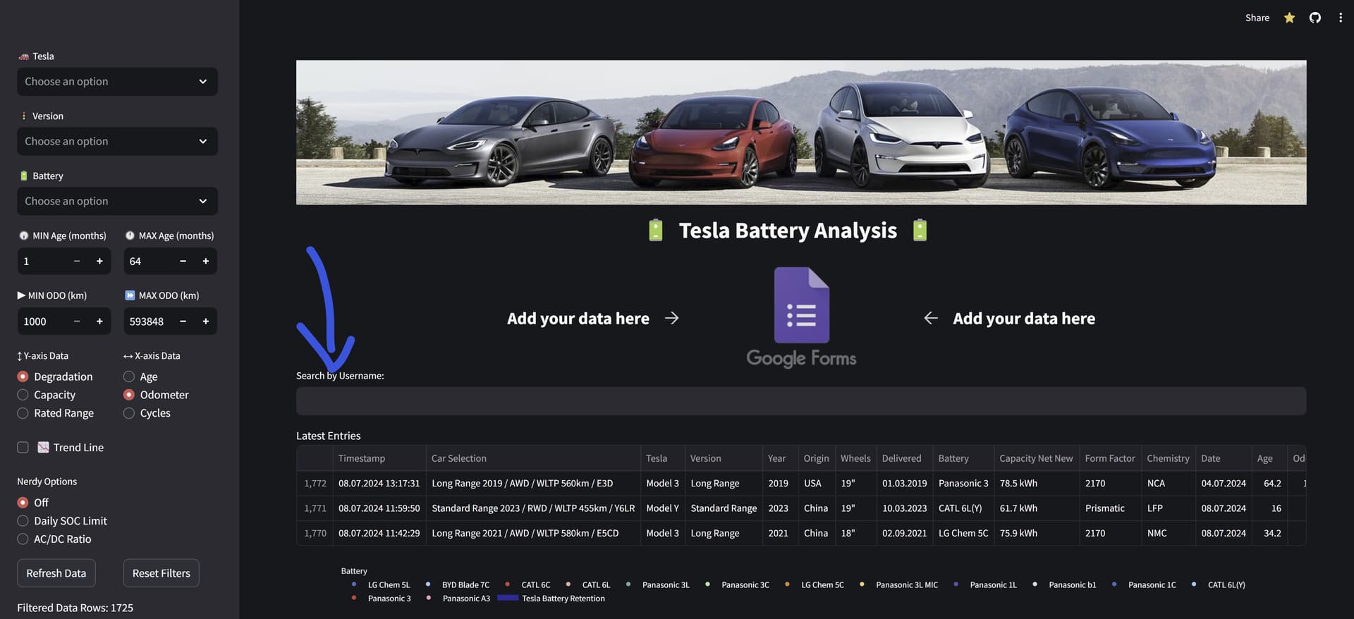

Ihr könnt nun auch den Datensatz nach eurem Username filtern, sofern ihr ihn mit angegeben habt. So ist auch ein gewisser Anreiz geschaffen, in regelmäßigen Abständen neue Daten einzutragen, denn nun könnt ihr auch Kurven nur auf Basis eurer Daten erstellen, auswerten und herunterladen :slight_smile: :+1:
