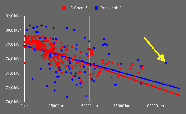

Zur statistischen Einordnung der verbleibenden Reichweite des Panasonic 3L nach 110.000km, ist meine Datenlage relativ dünn.

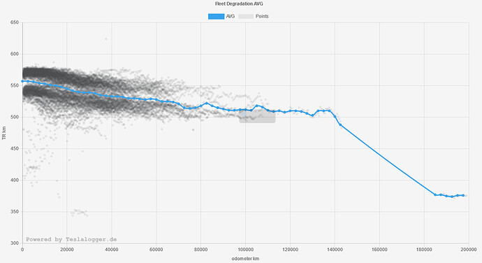

Teslalogger hat fast nichts, aber suggeriert 554km als sehr guten Wert:
Meine Umfrage zeigt 554km als bestes Ergebnis nach Laufleistung und zweitbestes nach Alter:
grafik
Sofern du Zugriff auf mehr Daten von solchen Fahrzeugen hast, insbesondere mit hoher Laufleistung, dann würde ich die gerne in die Statistik mit aufnehmen. Nur mehr Daten und vor allem von alten/stark genutzten Fahrzeugen, können die Auswertung verbessern! :+1:

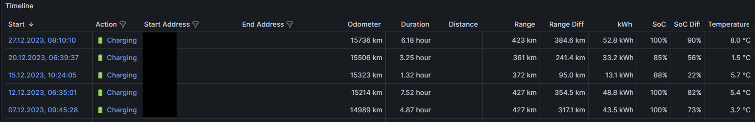

Model 3 Standard Range - 02/23 - 15700km
423km (vor 15 Tagen noch 427km, soviel gings noch nie so schnell runter)
