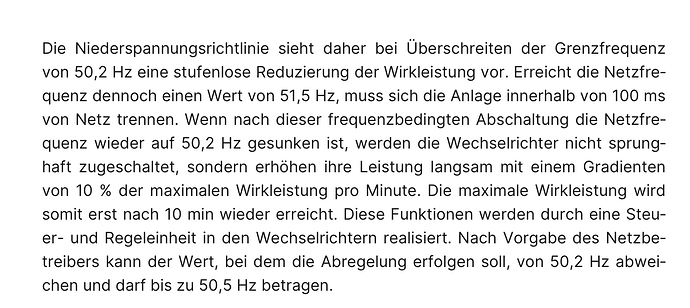

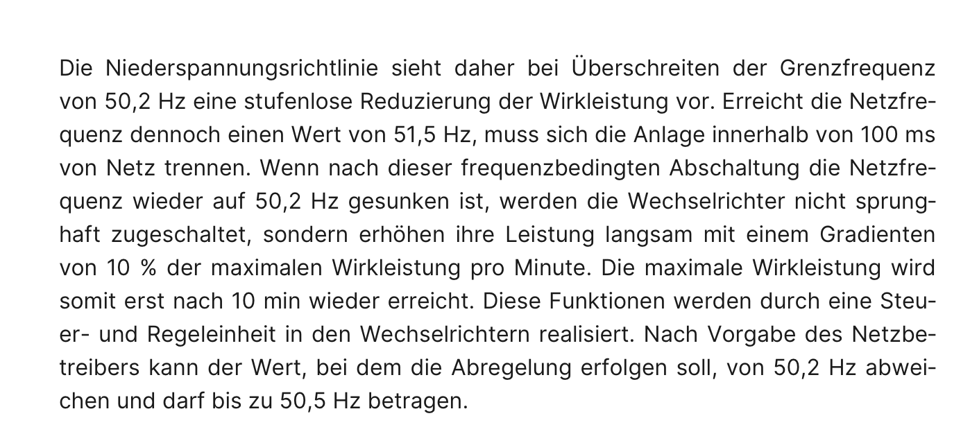

Wenn der WR dann wieder im Backup läuft und ja nur das eine bestreben hat Leistung zu generieren, was passiert wenn keine Abnahme auf der Hausseite oder in der Batterie möglich ist? D.h. das Gebäude verbraucht akt. 0 Watt und die Batterie ist zu 100% geladen, da der WR keinerlei kommunikation mit der Powerwall 2 was macht er dann mit seinen z.B gerade anliegenden 2kW?
Vielleicht hab ich da gerade einen Denkfehler?
Vielleicht kannst Du mir das erklären, wie sich der WR dann verhält.
G. Mike
Genau das ist Dein Denkfehler :wink:
Der Wechselrichter kommuniziert mit der Powerwall über die Netzfrequenz. Wenn die Powerwall voll wird, setzt sie die Netzfrequenz von 50 Hz langsam höher. der Wechselrichter erkennt das und drosselt die Leistung - bis er die Leistung dann auf 0 drosselt und einen Fehler auswirft:
