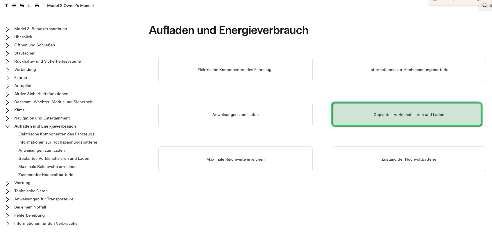

Schau mal ins „Online-Handbuch“ …
https://www.tesla.com/ownersmanual/model3/de_de/GUID-2703FAF6-4481-4249-95AD-F12E2677DCA8.html
evtl. wirst du hier fündig … :thinking:

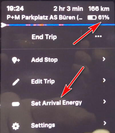

Die habe ich gefunden. Aber…
man kann leider nur höhere, keine niedrigeren Werte einstellen:
Hier prognostiziert er 61% Arrival Energy

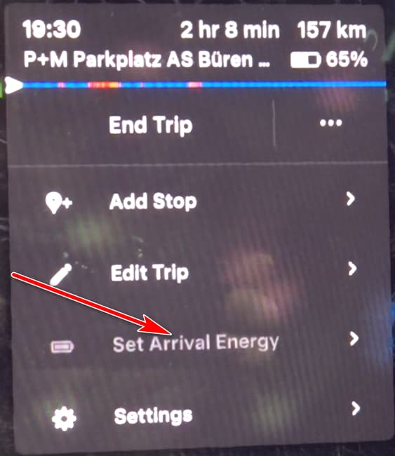

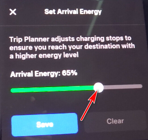

Tappe ich auf „Set Arrival Energy“, erhalte ich dies:
Ich kann den Slider nach rechts schieben in 5 %-Schritten: 70%, 75 %, 80 %,… aber nicht nach links

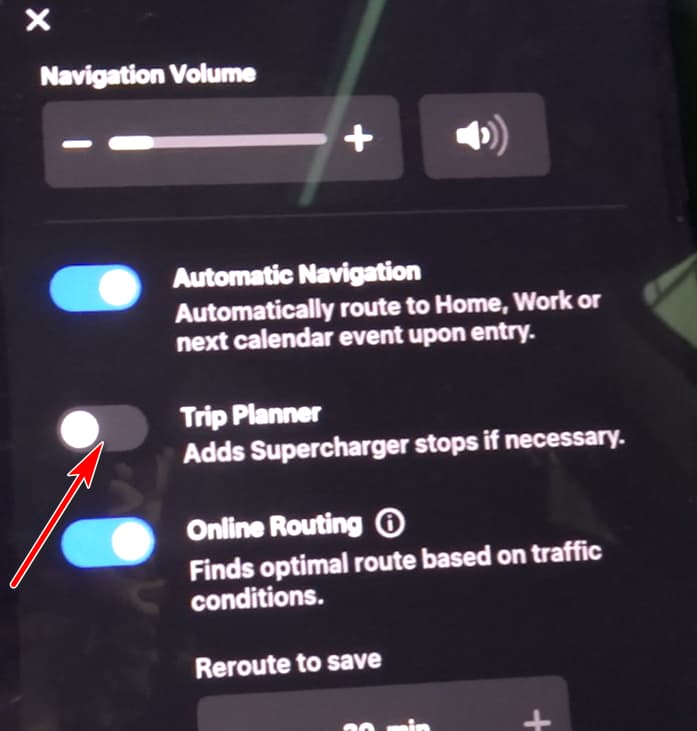

Was ich machen kann, ist diese Option ausschalten:
Dann ist dieser Punkt ausgegraut:
Ob das evtl. das Problem vermeidet, müsste ich noch testen. Aber das Ganze ist offensichtlich fehlerbehaftet, denn im Update heißt es ja, dass ich höher und auch niedriger auswählen kann, wobei niedriger nicht möglich ist.
