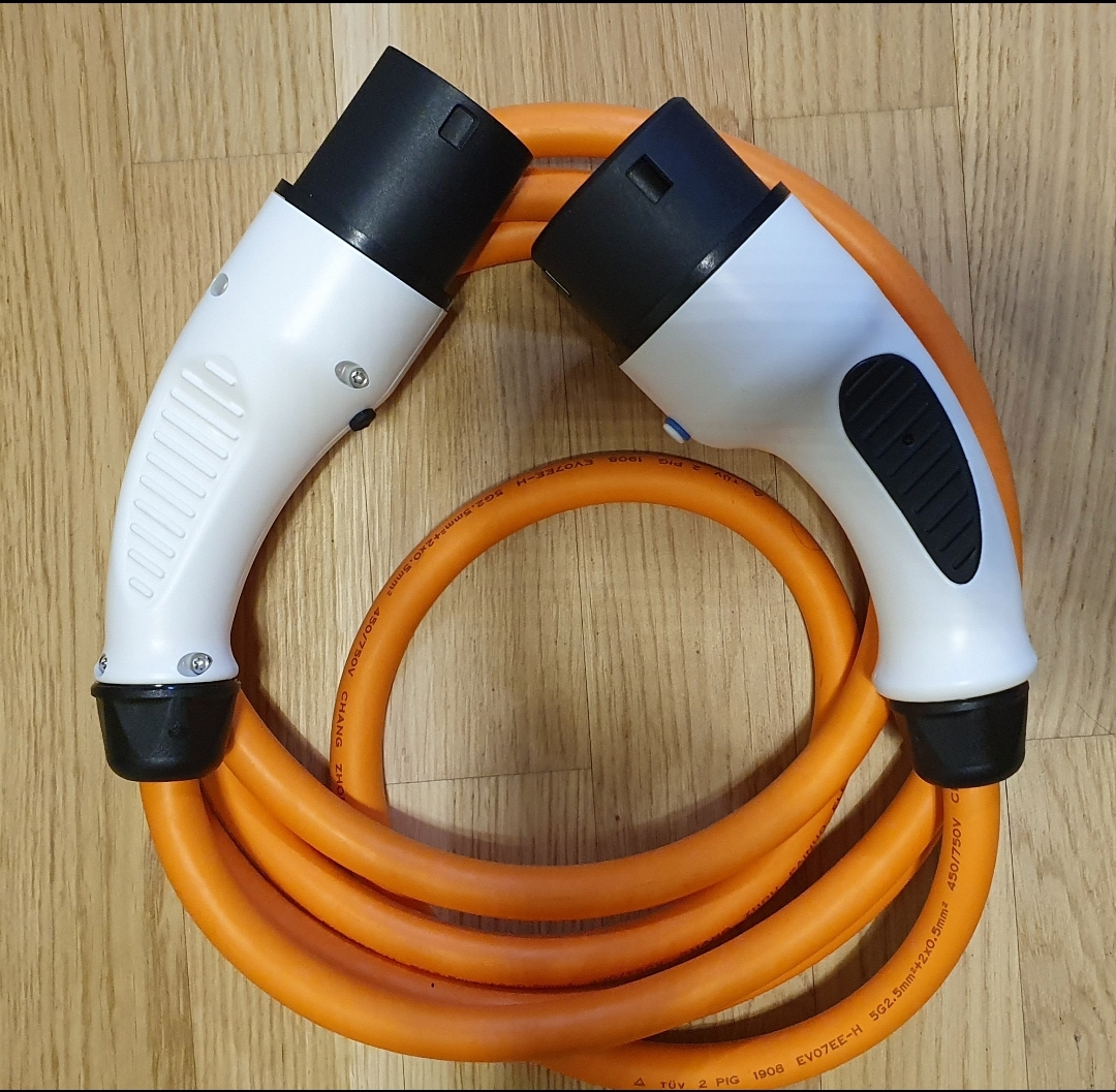

ich habe auch ein kurzes 2 Meter Kabel mit Duosida-Steckern. Der Stecker geht wirklich schwer in den Port des Model 3. Alle anderen Stecker gehen wesentlich leichter rein. Der Stecker hat an der Seite auch schon nach 2 Monaten Verschleißspuren. Hast du ähnliche Erfahrungen gemacht?
Grüße
Ich habe auch lange nach „günstig“ gesucht, habe mich dann aber auf dringende Empfehlung aus dem Forum hier für das einzige Modell mit Entriegelungsknopf entschieden - und freue mich jedes Mal aufs Neue über diese Entscheidung.
Ich habe auch die 32A-Version genommen, weil gemessen am Gesamtpreis die Preisdifferenz überschaubar war - und der Ärger, dass es irgendwo dann plötzlich doch nicht geht ungleich teurer wäre.
Ich hatte vorher an der Wallbox auch ein 4 m Kabel mit diesen Duosida Steckern. Die sind in der Tat nicht ganz so leichtgängig wie die anderen aber wirkliches Problem war es für mich nicht. Meine Frau hat manchmal ein bisschen geschimpft, es aber auch geschafft.
