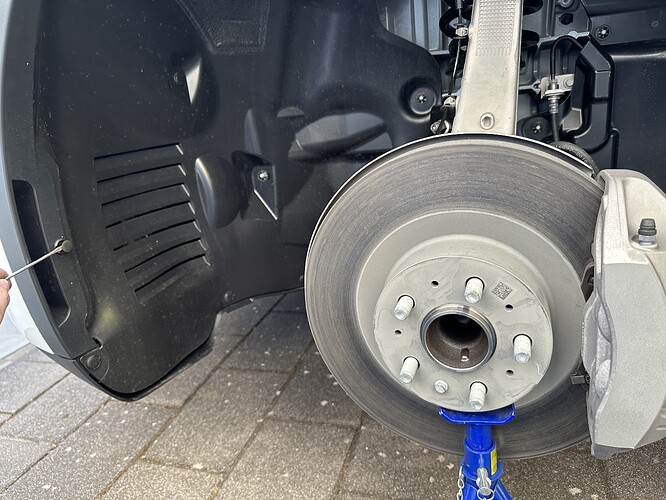

Beim „schnellen“ Reifenwechsel stelle ich keinen Bock runter. Wenn ich ohne Räder am Tesla schraube, dann stell ich den Bock zur Vorsicht unter die Radnabe.
Darf man das MY eigentlich an einer Aufnahme soweit aufbocken, das beide Räder einer Seite in der Luft sind? Mache das bei meinen anderen Autos immer so, wegen Faulheit :sweat_smile:
Wieso stellst du den Bock nicht unter den Querlenker? Dann kann sich auch nichts wegdrehen im Ernstfall.
So unter die Bremsscheibe halte ich für wenig optimal, bis gefährlich.

Keine Chance mit meiner „handelsüblichen“ Heber-Bock-Kombi. Das wäre ein zu dickes Brett.
Ein Querlenker ist für Schub- und Zugkräfte.
Querkräfte is - grob gesagt - keine gute Idee. Da ist es noch besser, wie bei FR4NK unter die Nase zu gehen - mittig drunter, ggf, ein Stück Gummi, dann sollten im Notfall sogar die Bremsscheiben da bleiben wo sie sind.
Auch unter die Traggelenke würde ich es vermeiden - deren Haltbarkeit scheint nach diversen Bericht eh schon nicht überragend zu sein.

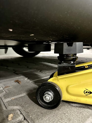

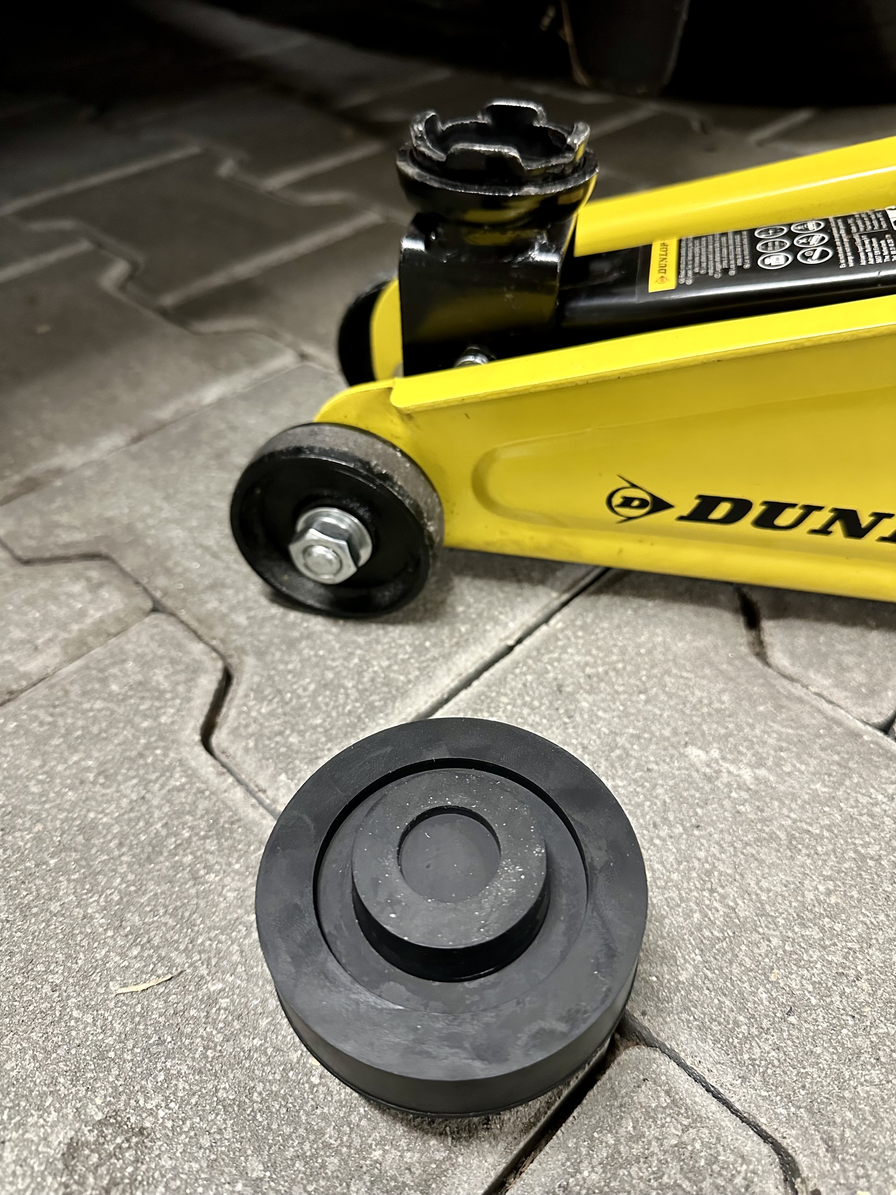

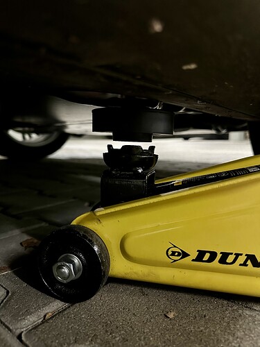

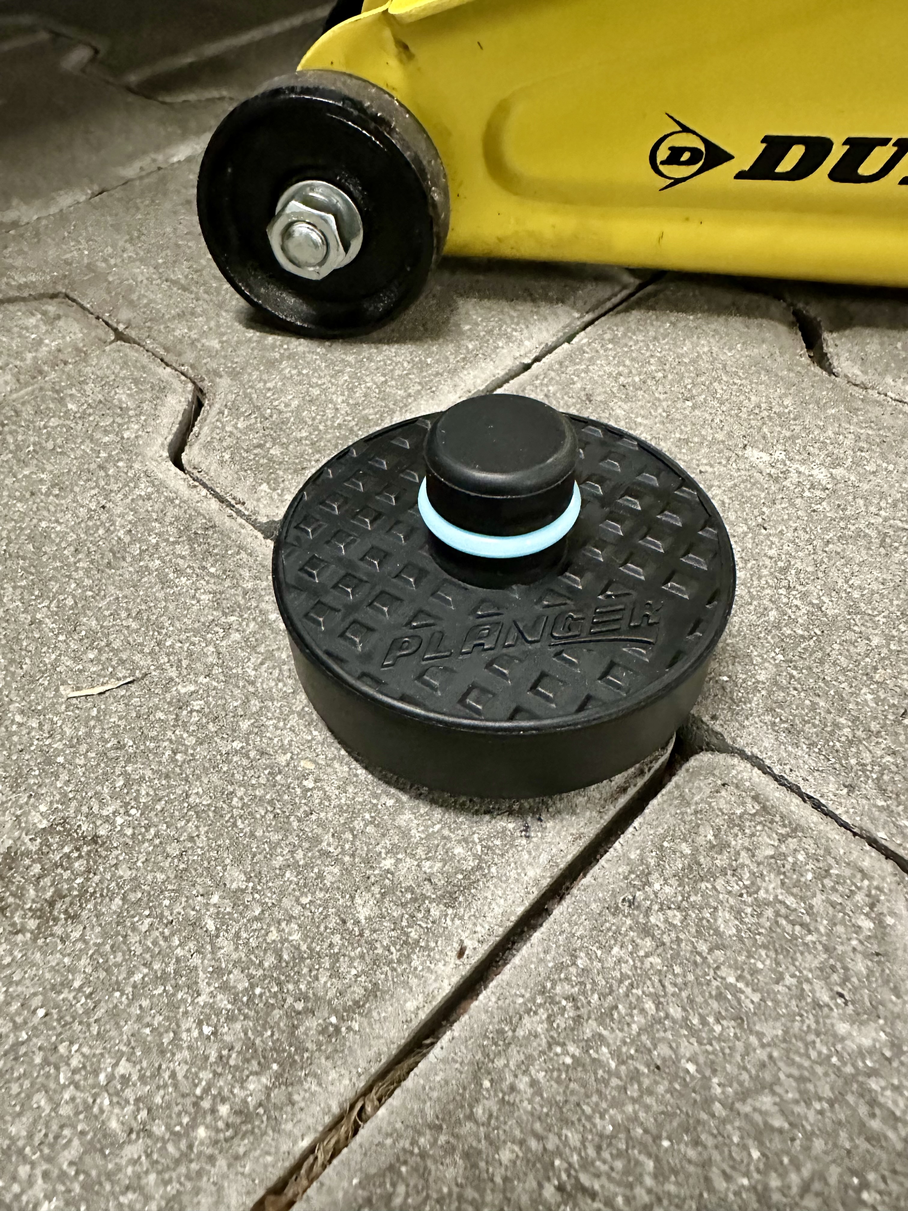

Falls ihr das selbe Problem habt (Wagenheber + Gummiauflage + Jackpad passen nicht unters MY):
Es ist nicht notwendig einen neuen Wagenheber zu kaufen. Ein ENRGY Pad (Amazon-Link) als neue Gummiauflage für den Wagenheber reicht aus.

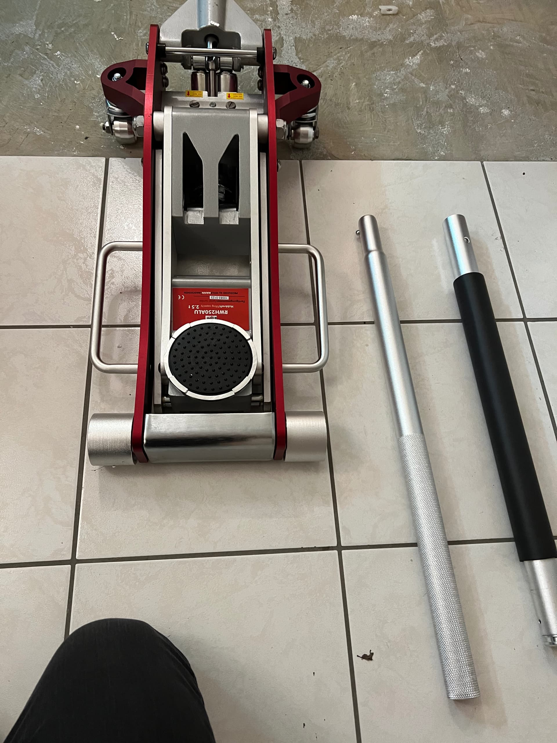

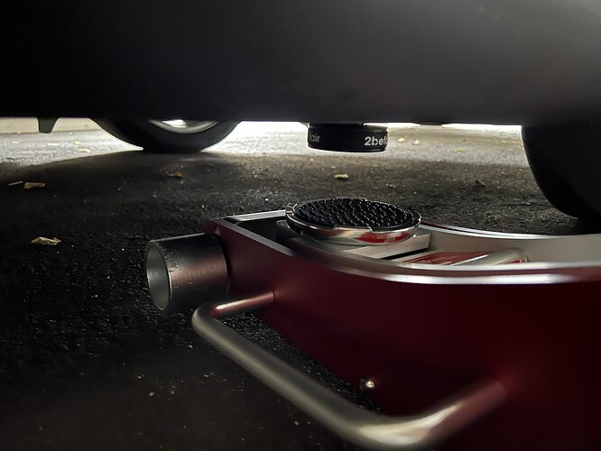

Zwei Bilder von einem Holzmann RWH250ALU 2.5t Wagenheber aus Aluminium 9.5-49cm und einem MYG LR, allerdings ist die Transportsicherung noch dran, weil ich die nicht wegbekomme :wink: mit fehlt das Werkzeug dazu.
Neuer Wagenheber? Oder man verwendet eine kleine Rampe um das Auto höher zu bekommen … :blush:
mein erster Wagenheber und hoffentlich der letzte, daher gleich was „richtiges“ gekauft :wink:
Danke, super Tipp! Genau sowas habe ich gesucht. :ok_hand:

Wenn du den schwarzen Kunststoffkeil als Transportsicherung meinst, hast du schon mal versucht, den Wagenheber mit oder auch ohne aufgesteckten Hebel einen Tuck nach oben zu pumpen.? Das Ventil sollte natürlich geschlossen sein.
