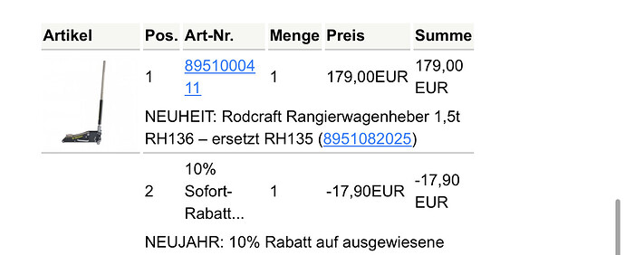

Kann den neuen Rodcraft 1.5t RH136 empfehlen ! Gibt zurzeit 10% Gutschein on top bei dem shop.
Gewicht nur 14kg
Man muss ja immer nur ein Rad anheben und das Gesamtgewicht Fahrzeug ist ja nur 1700-1800kg beim M3. Beim Y geringfügig mehr.
Reicht also aus. Ca 70% der Gesamtmasse sollte der Wagenheber können :+1:t2:
Dieser hier gibt es zurzeit für ein unschlagbaren Preis. UVP 300 Euro.
https://www.druckluft-fachhandel.de/neuheit-rodcraft-rangierwagenheber-1-5t-rh136-ersetzt-rh135-8951082025
Den habe ich auch, passt aber nicht unter das Model Y. Ich musste auf Holzstücke fahren um den Heber mit den Tesla spezifischen Teilen unter das Fahrzeug zu bringen.

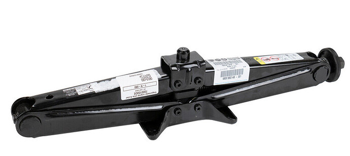

Falls noch jemand einen passenden Scherenwagenheber für unterwegs sucht:
Habe letztes WE daheim festgestellt, das meine Heber nicht drunter gehen und dann zuletzt ohne Erwartung den Heber aus dem Fiat Ducato Wohnmobil getestet.
Der hat sogar oben einen Dornen, der genau in die Tesla Aufnahme passt.
Wenn ich nach der Nummer 1353195080 auf dem Wagenheber suche, finde ich diverse dieser gebrauchten günstige Scherenwagenheber in der Bucht.
