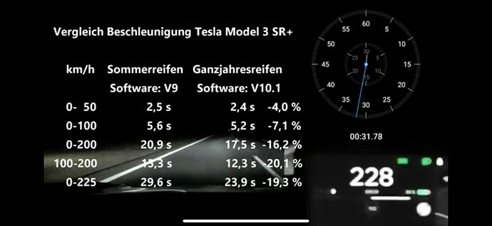

Gerade gesehen was damals mit v10 plötzlich möglich war. Ist kein MIC, aber dennoch interessant.
Genau :wink: TeslaCrew mit dem 3D1 nach Leistungsupdate seitens Tesla und Dank MiUS mit deutlich weniger Gewicht. So einen hatte ich auch noch bis vor drei Wochen 🥲
Aber man kann wohl nicht alles haben :wink:

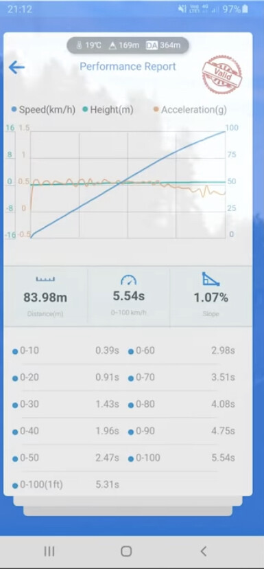

Hier mal der direkte Vergleich zu Björns Test.
Subjektiv (anhand dieser 2 Bilder) verliert der 3D6 erst ganz leicht ab 80km/h. Aber klar muss man alle Randbedingungen gleich haben. Akku-Temp, Soc usw. Reifen etc.
Halten wir nochmal fest, ICH sehe keinen klaren Sieger. Beide erfüllen Ihren Zweck :grimacing:
Falls es sich um das selbe Video handelt, fand ich es schon auffällig, daß die 10 Versuche sehr unterschiedlich waren und zum Ende deutlich nachliessen…
Bei früheren MiUS Videos waren, auch bei mehreren Versuchen, meist nur Abweichungen von wenigen Zehntel…
Der MIC war in allen Versuchen sehr konstant. Selbst bei 10% SoC hatte er noch super Werte geschafft. Der MiUS konnte das damals nicht. Zumindest nach Björns Liste. Aber auch hier muss man im Hinterkopf behalten mit welcher Softwareversion wurde er getestet. Theoretisch müsstest ja jedes Mal immer alle mit dem gleichen Softwaresystem neu vergleichen. Aber wer macht das schon.
Wenn man die beiden Werte mit dem Slope korrigiert kommt beim 3D6 0-100Km/h : 5,75 Sekunden und beim 3D1 0-100Km/h : 5,43 Sekunden raus. Aber natürlich nicht wirklich vergleichbar da die Rahmenbedingungen unterschiedlich sind. Denke bei gleichen Bedingungen kommen da auch sehr ähnliche Ergebnisse raus.
