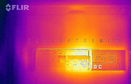

Möchte den Thread nicht kapern, aber wo hier gerade so viele Experten sind: wenn ich länger mit 11kW lade, was eher selten vorkommt dann erwärmt sich meine 16A Sicherung deutlich. Ist das noch im Rahmen oder gibts hier Handlungsbedarf?
FLIR_20211020_062058
(btw: Leitungslänge sind ca. 6m bei 2,5mm²)
Im Raum selber waren es so um die 15°C
Wenn die Klemmstelle überhitzt, warum machst du dann den Kabelquerschnitt verantwortlich?
25 Grad delta T ist schon ganz schön viel.
Also so ein bisschen warm ist normal.
Lass Doch zur Sicherheit mal die Kontakte nachziehen und kontrollieren. Dann schläfst Du auch besser.

41° sind noch nicht kritisch, aber auch ein Grund, warum man bei Dauerbelastung keine Vollauslastung der Schutzorgane baut. Wir kalkulieren eine 80% Auslastung der Schutzorgane, d.h. bei 11 kW / 16A Dauerstrom, sichere ich falls vom Hersteller der Wallbox zugelassen mit 20 A. Damit hat man die 80% Auslastung. Wie gesagt, ist es aber nicht immer zugelassen. Verteiler müssen auch thermisch berechnet werden, macht auch kaum einer.
Alternativ bleibt Dir den Tesla etwas runter zu stellen z.B. auf 14A für die Standardladung.

Ein 5x2.5mm² im Rohr verlegt erwärmt sich bei 16A Dauerlast ein paar wenige Grad.
Wie Du weiter oben später zugegeben hast, hat es an der Klemme gekokelt und natuerlich nicht am Kabel. Klemmen auf dem Weg vom Zaehler zur Wallbox sind praktisch immer die Schwachstelle, sowas sollte man generell vermeiden (durchgängige Leitung verlegen, wenn irgenwie möglich). Mit dem Kabelquerschnitt an sich hat das überhaupt nichts zu tun.
