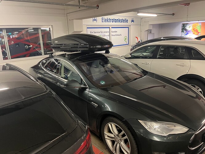

Bis 110-120 hast du mit Dachbox in etwa Winter-Verbrauch und es ist etwas lauter.
Das Panoramadach lässt sich aber öffnen!
Das einzige Du musst auf die Befestigung der Box schauen. „T-Schrauben“ sind sehr gut und tragen nach unten nicht auf.
Radträger mit T-Schrauben
Dachbox vorn U-Bügel und hinten T-Schrauben
Hoffe konnte helfen.

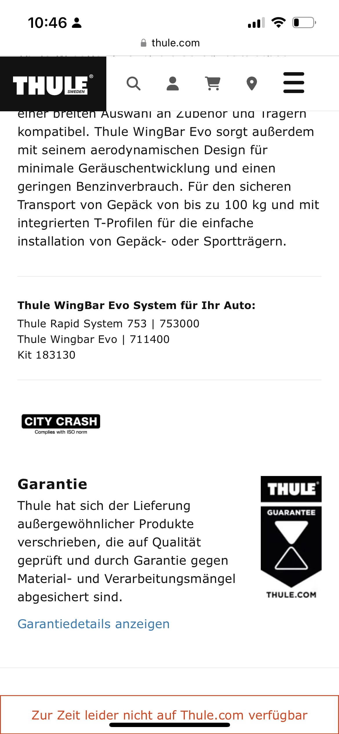

  1. direkt auf Thule Fahrzeug eingeben, gewünschte trägerform auswählen und „in den Einkaufsagen wählen“, sollte das nicht gehen, steht auch in der produktbeschreibung (nach unten scrollen) welche teile (artikelnummern) benötogt werden
  1. Im Einkaufswagen erscheint die Bestellliste der benötigten Teile.
    (bzw sind die wie hier im Foto in der Produktbeschreibung aufgelistet)

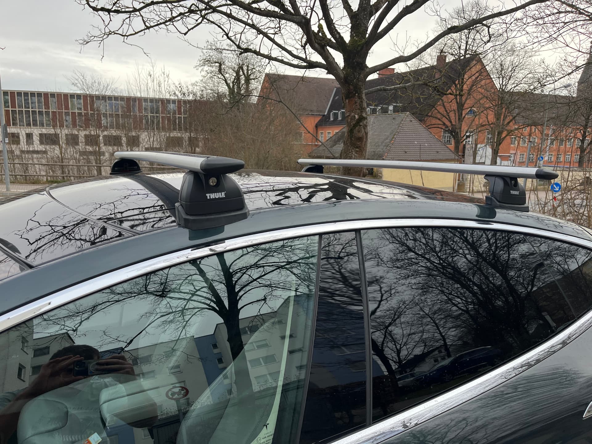

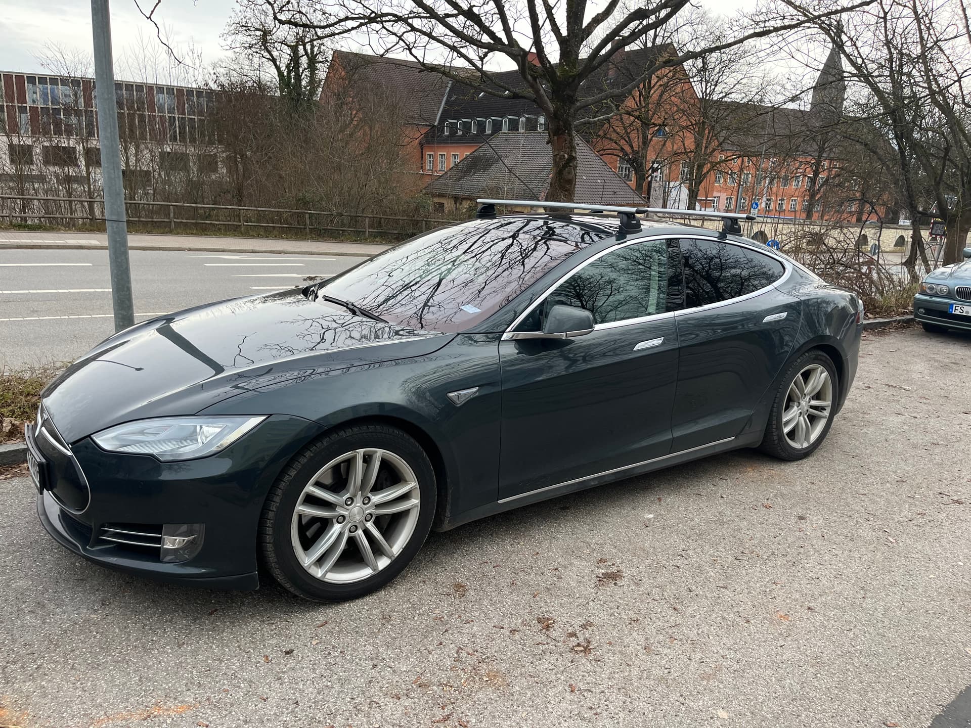

    (am sinnvollsten sucht man mit artikelnummer von Thule. Die wingbar ist 135 cm breit, prinzipiell könnte sie hinten sogar etwas schmaler sein, da der Tesla nach hinten zu läuft ( siehe dazu die bilder unten).
    Den Wingbar bekommt man auf jeden fall
    auch die passenden Füße sind kein Problem. beim Fahrzeugkot hingegen kommt man um ne neue von Thule warscheinlich nocht drum herum.

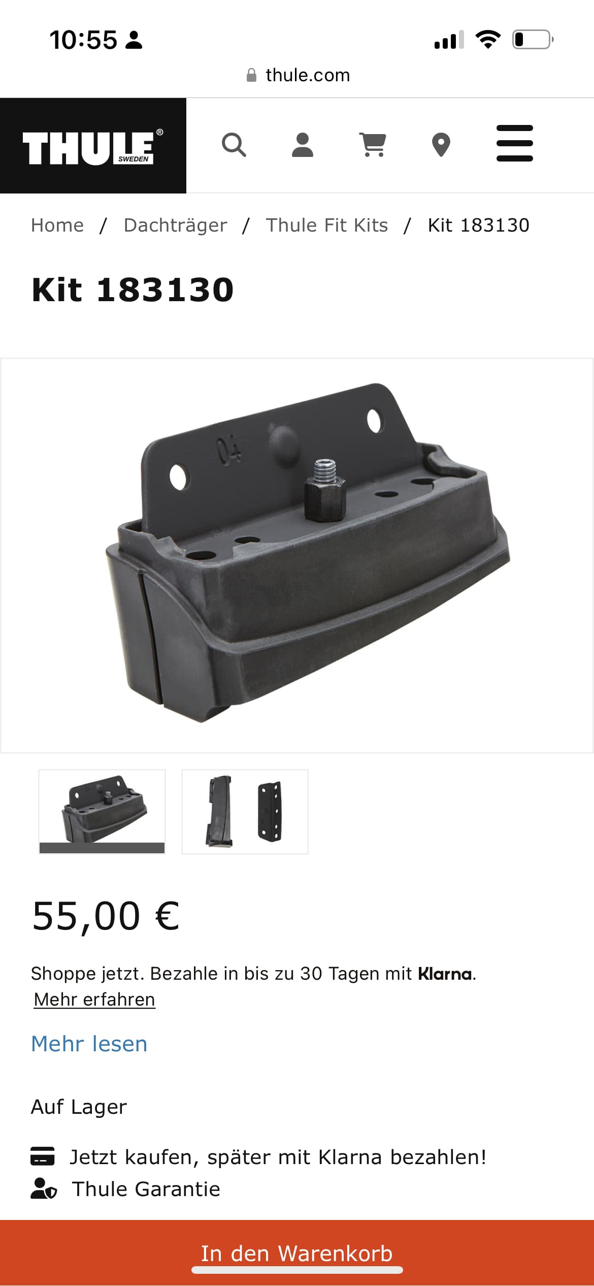

und den Adaptersatz fürs Fahrzeug, naja den bekommt man praktisch nirgends, allerdings kostet der bei Thule auch nur 55€ und kst lieferbar.
nennt sich kit 183130 (manchmal wird die 18 weggelassen)
ich hatte 20€ fur die füße 55€ fur das kit und 90€ für die wingbar bezahlt und hab jetzt optisch neuwertig das gesamtsystem für 165€ anstatt von Thule für 329,95€, also genau 50% günstiger und da das Set bei Thule derzeit ohnehin nicht lieferbar ist, die einzige möglichkeit überhaupt einen Träger zu bekommen

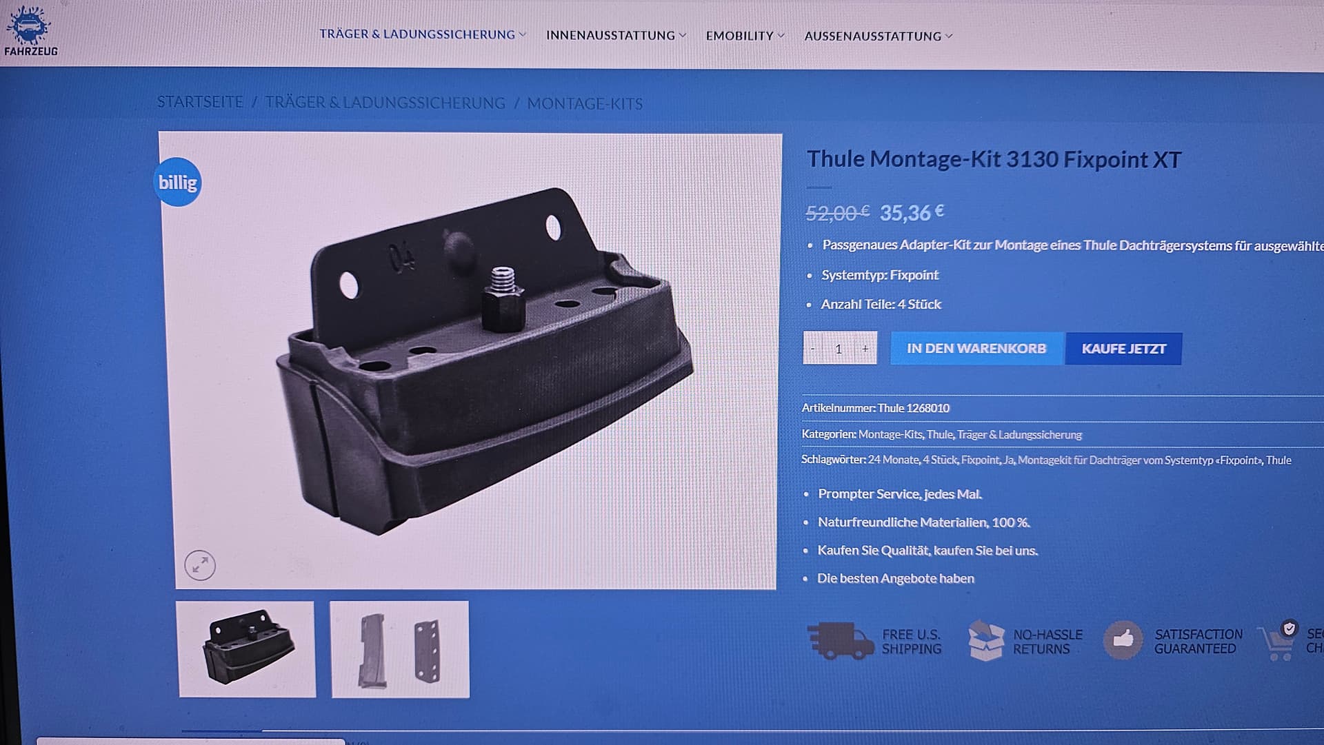

Hallo, ich habe Montage-Kit 3130 gefunden, kannst du mir bitte sagen was genau ich noch dazu kaufen muss?
Eigentlich nur den passenden träger selbst.
