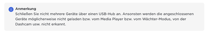

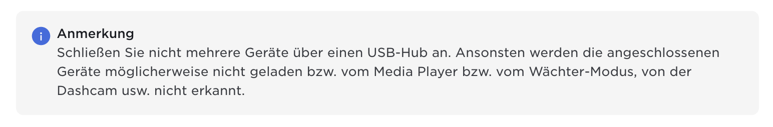

@teslacharger : Das steht im Manual. Hatte ich dort auch schon mal gesehen, wurde aber auch schon hier im Forum gepostet. Plus Aussage am Telefon wo mir auch ein Mitarbeiter das nochmals bestätigte.
Hab’s gerade mal gesucht: „Warnen“ ist wohl etwas übertrieben, es steht lediglich als „Anmerkung“ der Hinweis (nicht mit rotem Ausrufezeichen wie bei Warnungen in der BDA üblich):
Spricht für mich nicht gegen die Nutzung von USB-Hubs, wenn damit alles funktioniert. :wink:
