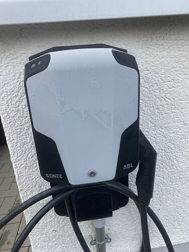

Wir haben ABL. Kombiniert mit PV Anlage und Speicher.
